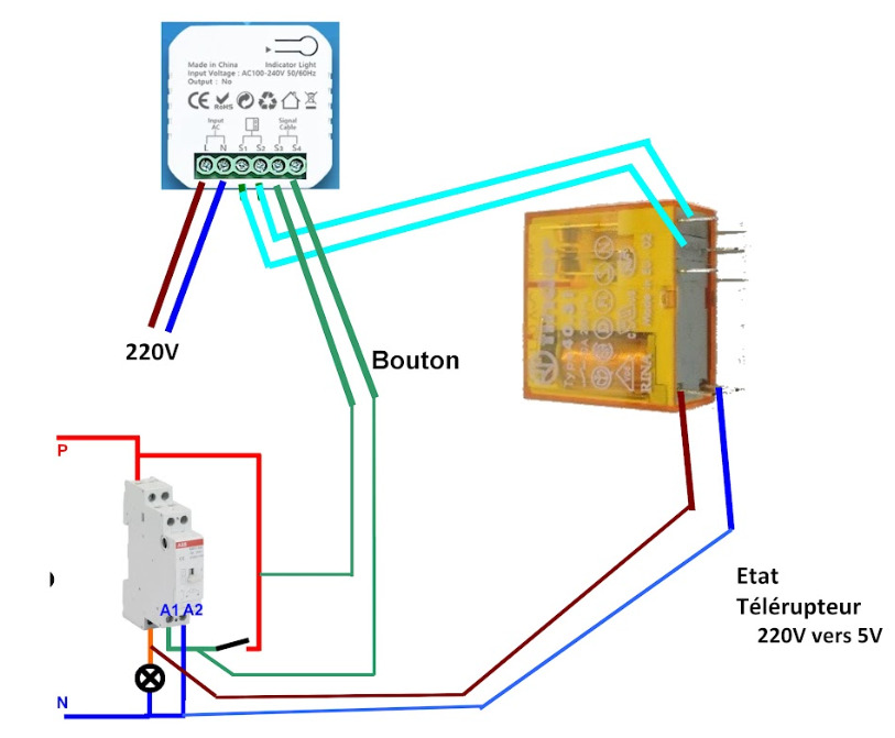

Pour ma part j’utilise un module pour portail PJ-ZGD01, qui me permet de garder l’existant.
J’ai juste rajouter un relais pour avoir le retour d’état.
Ne pas tenir compte de l’indication 220V vers 5V, c’est un relais 220V.
Salut ! Je suis pas sûr de bien comprendre ton schéma @bricololo
J’ai aussi un télérupteur, commandé par plusieurs poussoirs (5) et j’aimerais le rendre pilotable (zigbee de préférence) mais je ne trouve pas le bon système :
  • soit je change le télérupteur pour un module zigbee, mais ça existe pas dans des marques que je considère comme recommandables pour mon tableau
  • soit je trouve un module qui permette d’envoyer une impulsion (contact sec) ET de lire l’état du télérupteur.
C’est bien la deuxième option que tu as réussi à implémenter ? Quel est l’intérêt du boîtier jaune ?
