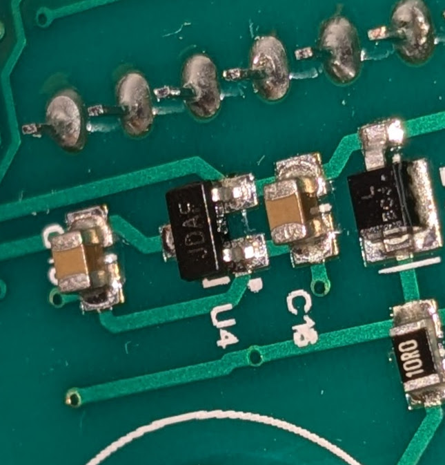

Salut tout le monde. Ils ont amené la carte pour réparation, et là, la puce U4 a grillé et les marquages ​​sont indétectables.
Pouvez-vous me dire quel type de pièce est marquée U4.
Qui est « ils » ? :smiley:
Je suis retourné voir, je lis « JDAF » sur le composant en question :
Pardonnez mon français. Il s’agit d’un traducteur de Google.
Merci pour votre aide.
Salutations à vous.
J’ai remplacé la puce U4, j’applique 5 volts à l’entrée, mais rien ne se passe. Pouvez-vous voir à quelle tension correspond l’alimentation ? Certaines conditions d’inclusion peuvent ne pas être remplies. Je n’ai que le panneau avant et le panneau de contrôle.
