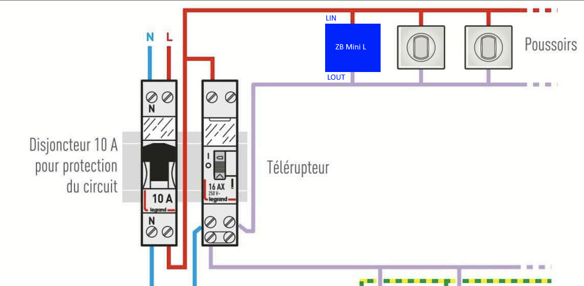

Mon idée était de pouvoir mettre un « faux » bouton poussoir en parallèle des autres boutons poussoirs qui puissent envoyer une impulsion au télérupteur pour le commander. Je ne sais pas si ce type d’appareil existe et mes recherches ont été infructueuse pour le moment.
Pour moi une installation de ce type n’est pas fonctionnelle :
Car le télérupteur serait potentiellement alimenté en continue ce qui ne serait pas bon…
J’ai regardé s’il existait des interrupteurs à poussoir qui emmétraient une impulsion mais je n’ai rien trouvé ou je ne suis pas sur du fonctionnement. Aussi j’ai l’impression que ces interrupteurs nécessitent un neutre.
L’extrémité à laquelle je ne voudrais pas aboutir serait d’utiliser un switch bot coupler à une ampoule connecté pour piloter l’éclairage…

[Edit 1] : correction du schéma télérupteur utilisé (phase aux boutons poussoirs)

justement non il ne sera pas alimenté c’est là que ça coince, un autre utilisateur avait le soucis y’a quelques jours
Aaah non il ne vas pas aimer du tout, il vas cramer et ça pourrait etre bien pire

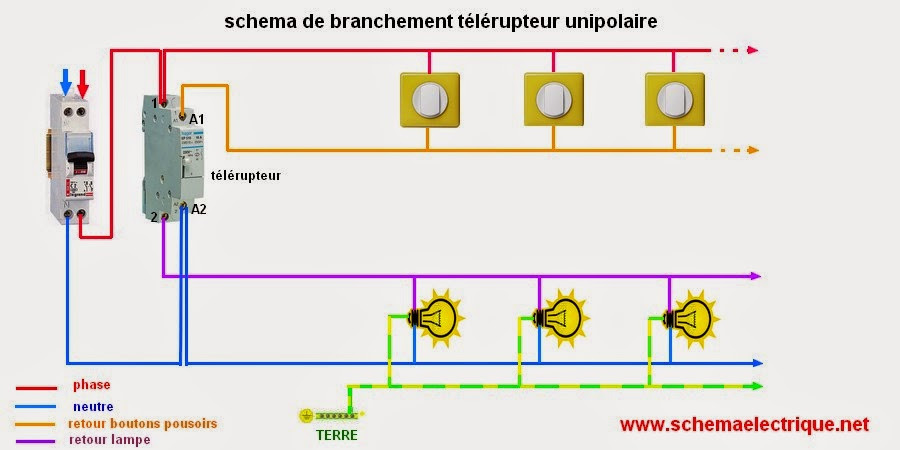

Déjà le premier souci est que le 1er schéma télérupteur que tu présente et avec bouton poussoir au neutre.
Dans ton deuxième schéma tu présente un schéma télérupteur avec bouton a la phase.
Le module sans neutre ne fonctionnera pas a mon avis.

Effectivement merci de la remarque je suis allé trop vite et j’ai pris le mauvais schéma. J’ai bien la phase aux boutons. Je viens de corriger le schéma.

Alors oui ce type de module existe Le ZbminiR2 de chez sonoff par example permet de simuler un bouton poussoir.
Mais car il y’a un mais il lui faut une phase et un neutre permanent.
Donc si tu as moyen de ramener le neutre de tes spots au niveau d’un des poussoirs tu peux faire le branchement que tu as mis en schéma.
Tu peux même le mettre au niveau du premier spot de ta série (celui sur lequel revient le télérupteur) mais là il te faudra amener la phase permanente venant du disjoncteur ou d’un poussoir. Dans ce cas de figure un ZbminiL2 est également possible.
