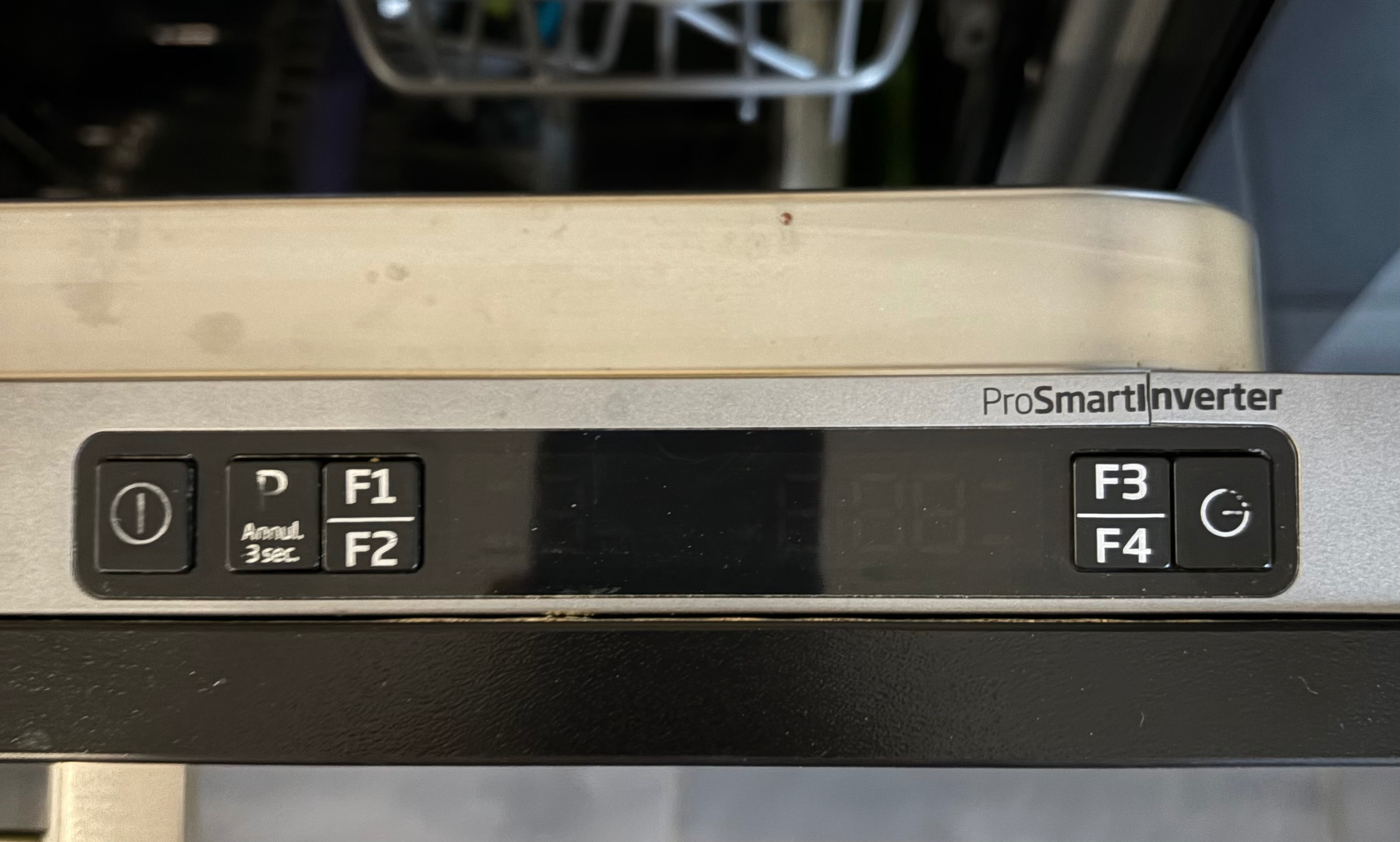

Bonjour à tous
j’aimerais me lancer dans le même projet. Sur un lave vaisselle BEKO j’aurais besoin que de 2 boutons (power et programme)
J’aimerai savoir où vous en êtes et si ça fonctionne bien chez vous ?
Ce qui m’interroge c’est que je doit appuyer sur les boutons porte ouverte et il ce lance quand je ferme la porte… est ce que cela marche si la porte est fermée ? Bonne question :sweat_smile:
