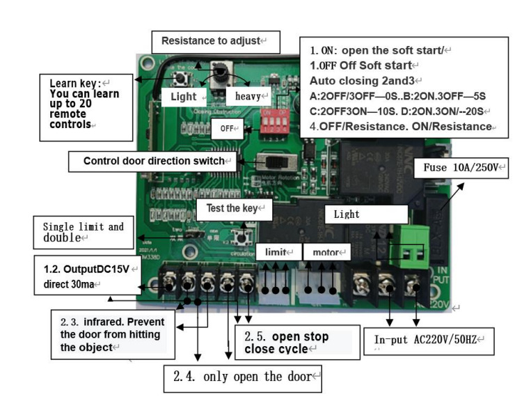

normalement, c'est ce modèle de carte :

mais le mieux pour moi, c'est d'utiliser un module branché sur l'entrée prévu de la motorisation.
