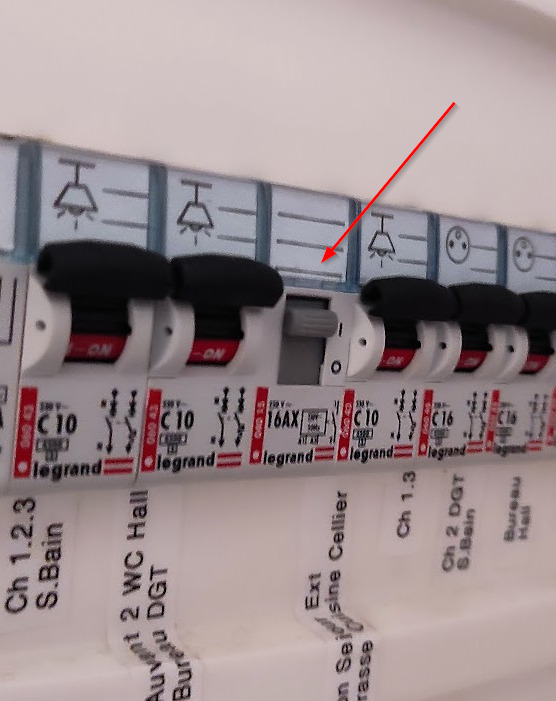

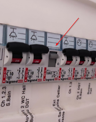

J’ai les lumières de mon entrée sur un telerupteurs genre de truc qui fait clac clac dans le coffret electrique quand on allume les lumière.
Je sais pas pourquoi l’elec m’avais mis ca, car il y a plus de 2 boutons pour le meme circuit c’est ça ?.

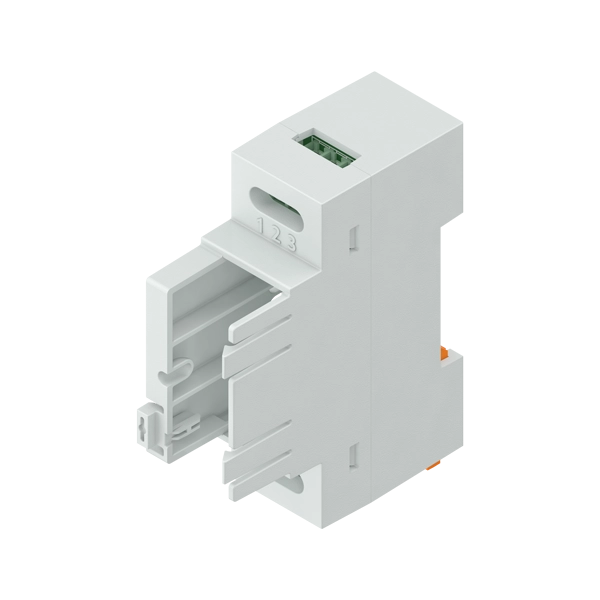

Sinon pour garder l’harmonie nondon propose des adaptateurs pour mettre leur module sur rail DIN

Toutefois attention, le nodon avec adaptateur rail DIN est plus large qu’un télérupteur classique. Pas sûr que tu puisse intercaler a la place de l’existant.

La première chose a faire est d’ouvrir le tableau, afin de voir le type de cablage du télérupteur. (Faire aussi une ou deux photos, ça peut aider)

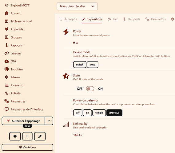

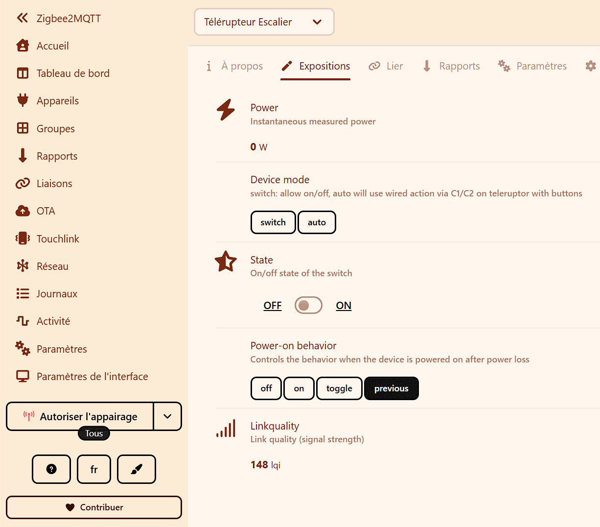

J’ai remplacé mes télérupteurs par ce module qui fait aussi variateur : Iluminize 5120.1100 control via MQTT | Zigbee2MQTT
Mais ils sont dans une boite de dérivations dans les combles.
Et les boutons poussoirs restent fonctionnelles.
Hello. J’ai du Legrand (2) qui fonctionnent parfaitement pour ma part.
(Y’a même le retour conso.)
Comme on voit sur le screenshot, ils portent la référence 412170

Avec des photos où l’on voit les fils raccordés sur le télérupteur et sur le disjoncteur de protection, on peut d’aider à savoir si c’est bon.
