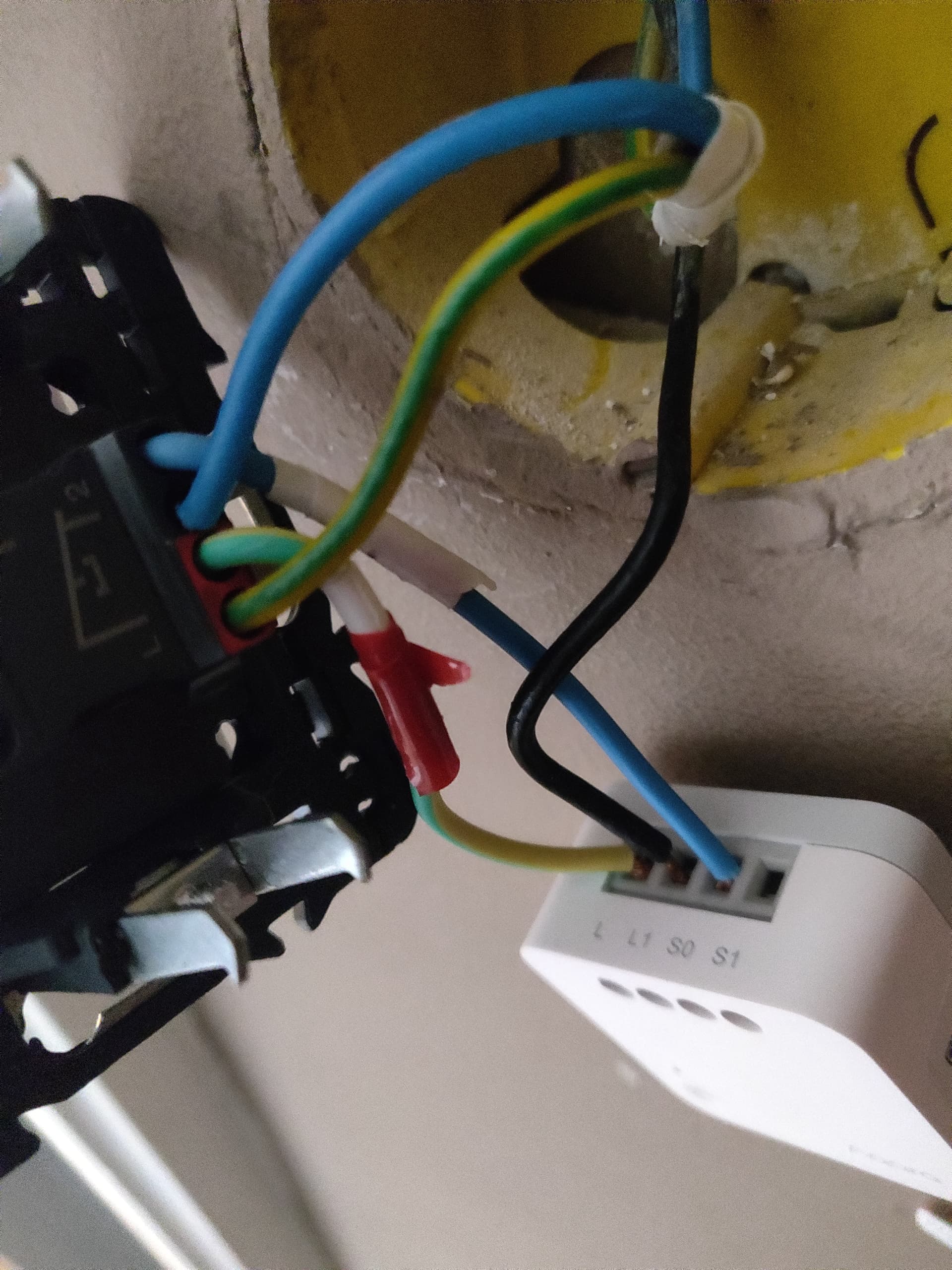

Si je ne me trompe pas sur ce que tu as fait :
Retour lampe (noir) sur L1 du Micromodule
Jaune/Vert (navette 1) sur l’interrupteur (L)
Bleu (navette 2) sur une des 2 entrée « 2 » de l’interrupteur
J’ai donc ajouté 2 petits fils :
Bleu ruban blanc de l’interrupteur « 2 » vers S0 du Module
Jaune/vert ruban rouge de 'linterrupteur « L » vers L du Module

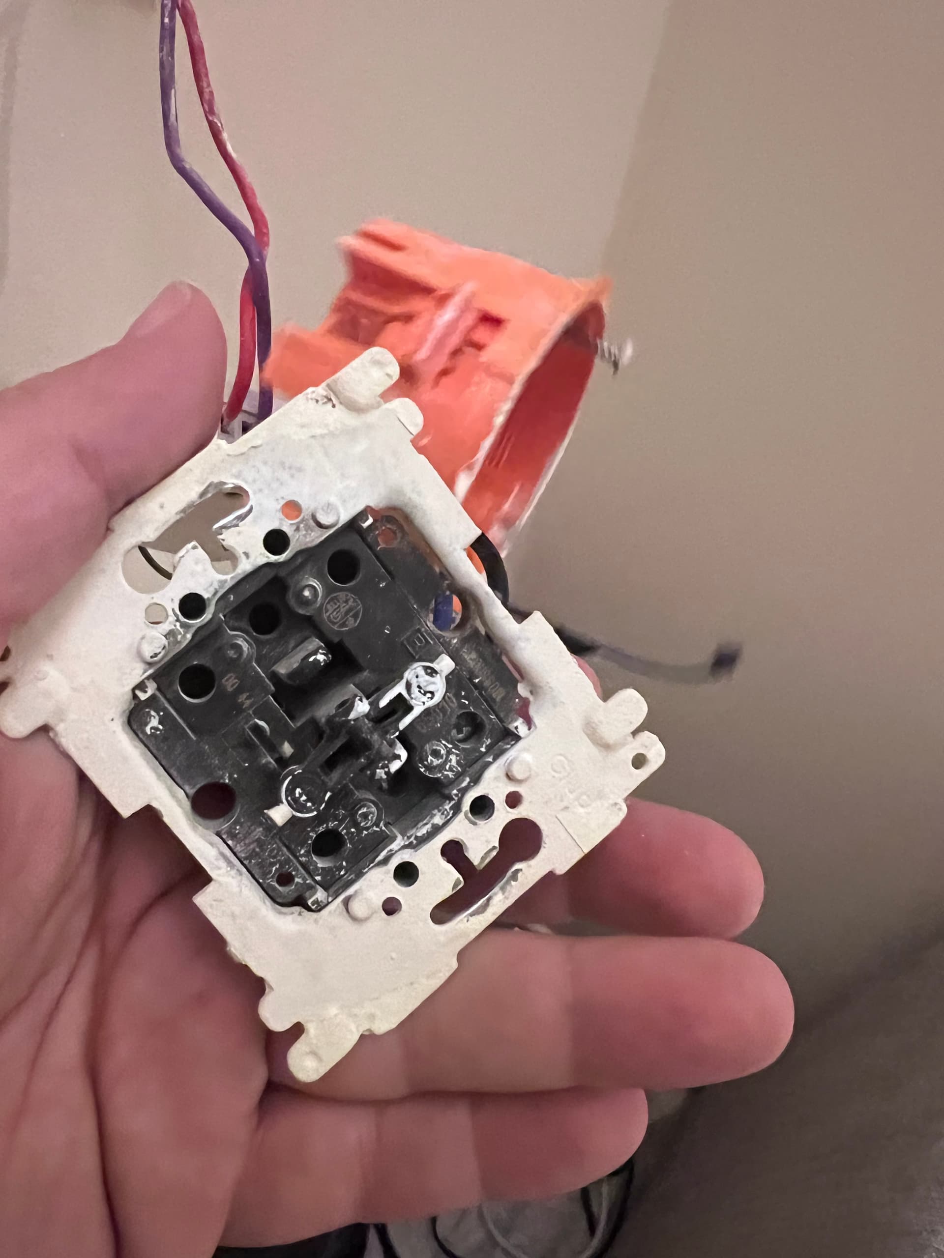

Je relance ce sujet pour avoir vos lumières.

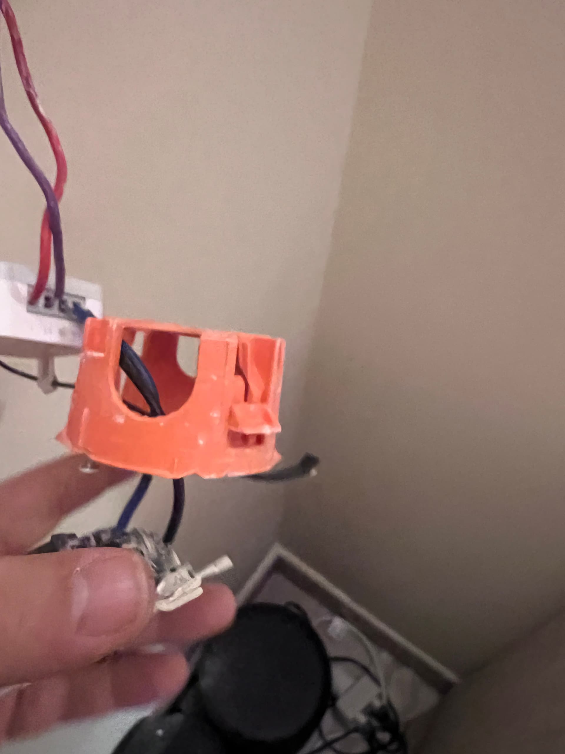

J’aide un ami à domotiser sa maison, qui a une installation électrique un peu datée.
Il a plusieurs interrupteurs qui contrôlent des lumières extérieures en va-et-vient.
Jusqu’ici, tout va bien.

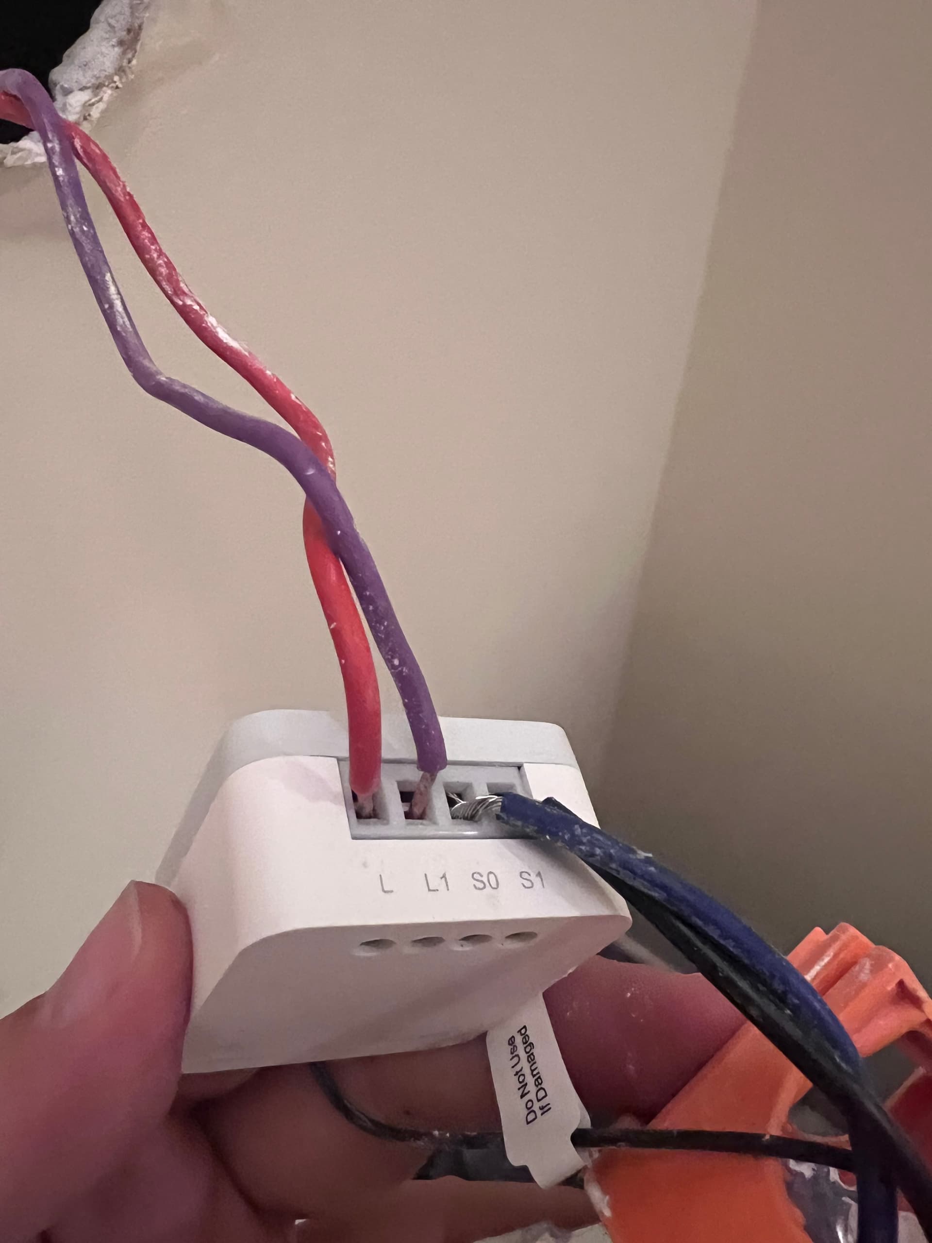

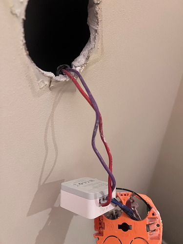

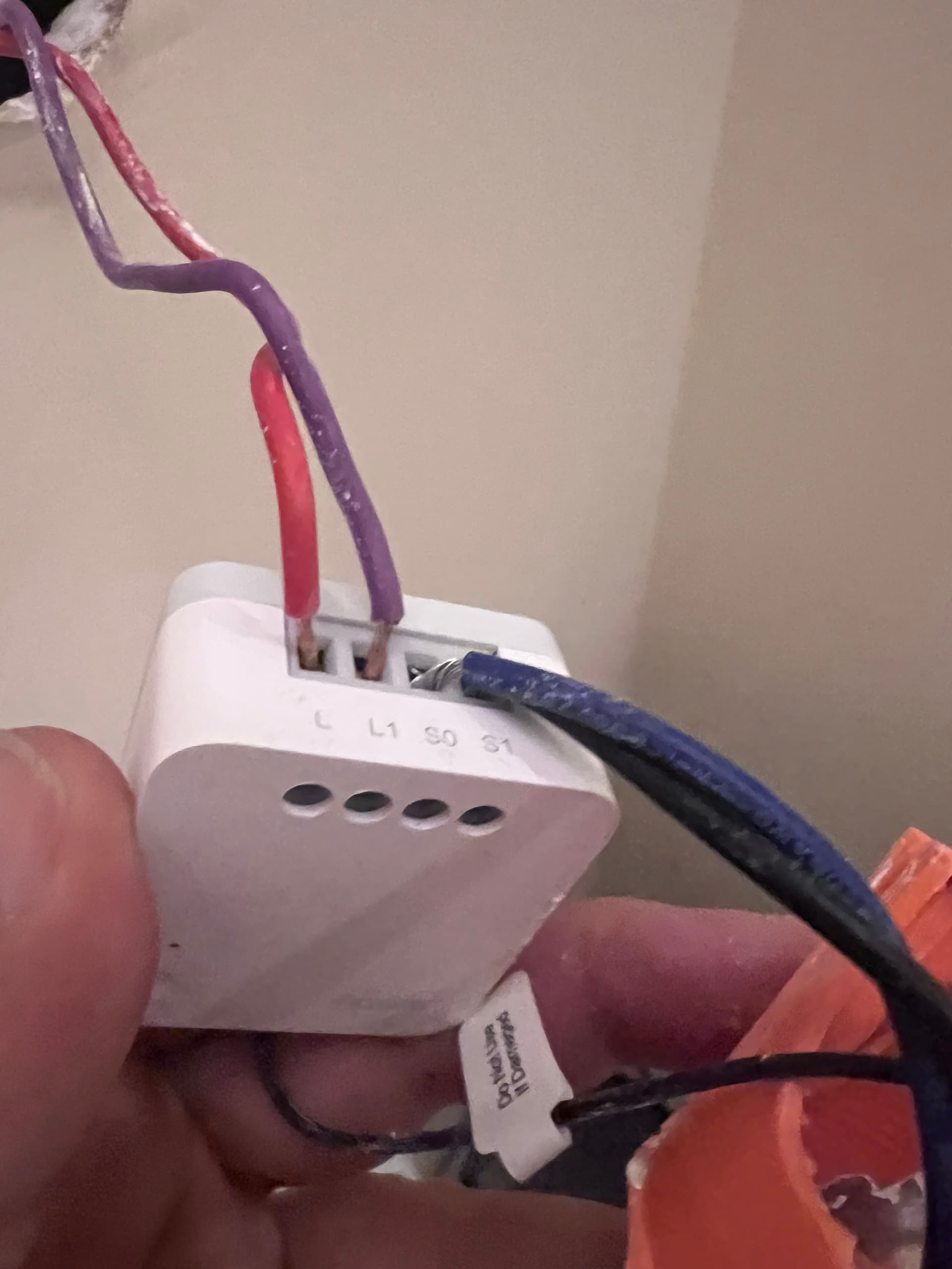

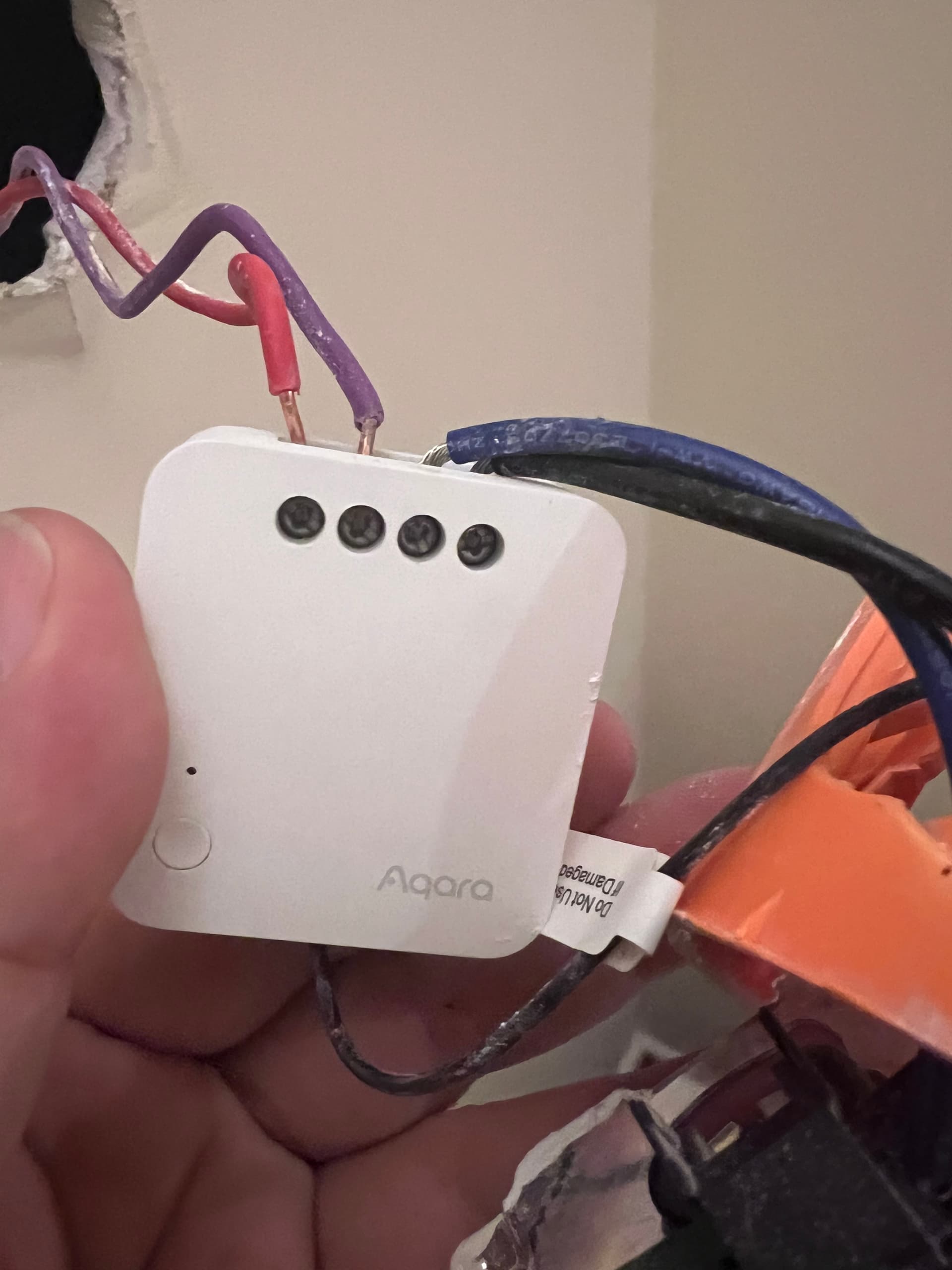

J’ai acheté un hub Aqara (HUB domotique Zigbee 3.0 M2 Version EU - HM2-G01) ainsi qu’un switch Aqara (Micromodule ON/OFF Zigbee 3.0 1250W sans neutre - DLKZMK12LM).

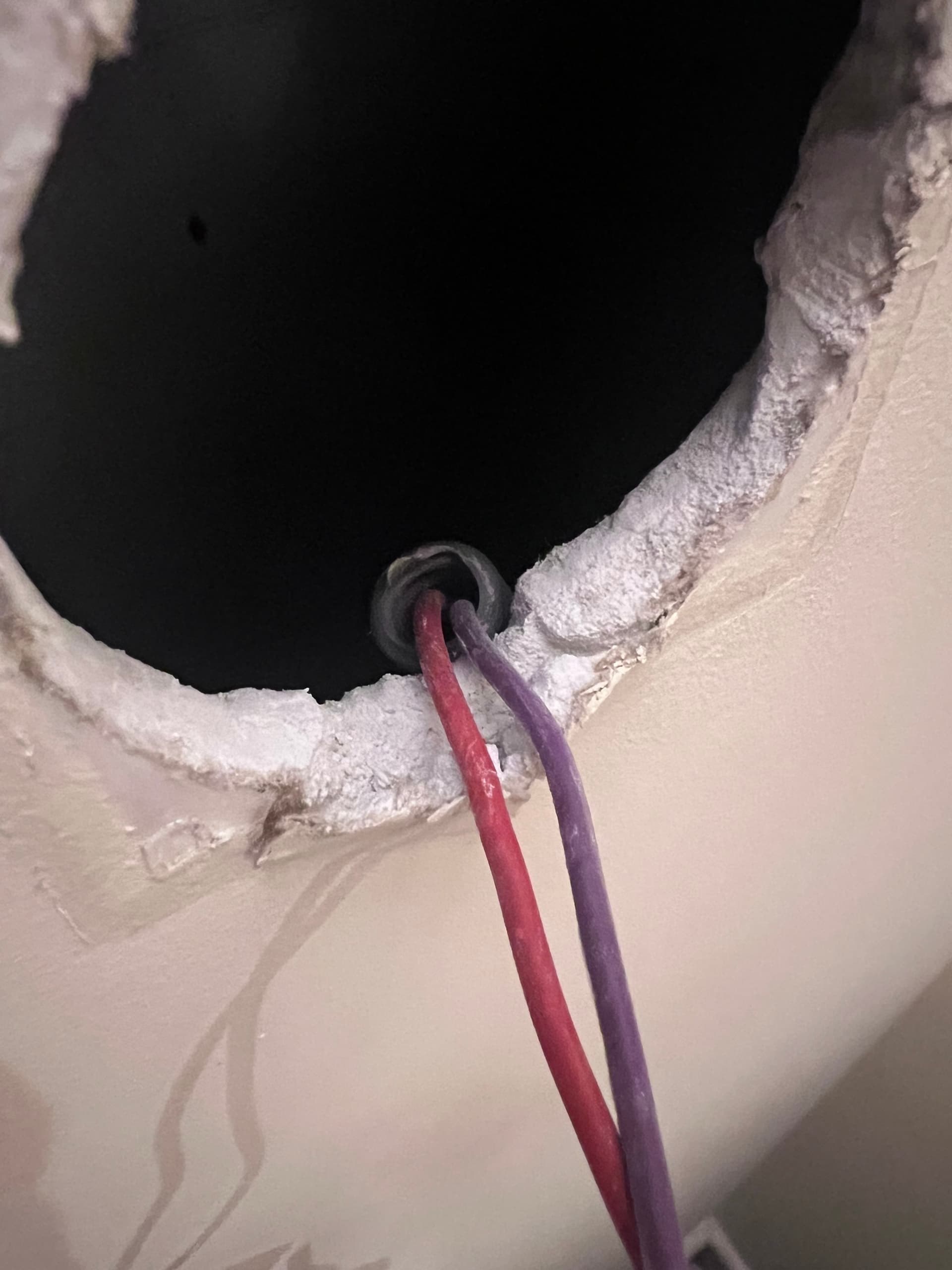

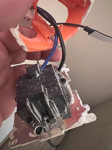

Le choix du modèle a été dicté par l’absence de neutre dans son installation (cf. photos).
Je n’ai que deux fils qui sortent du mur. Déjà, à ce moment, je ne comprends pas bien l’installation.
L’installation du module et de l’interrupteur faite, j’ai suivi les étapes du tutoriel (https://www.youtube.com/watch?v=Rarqv1xlCLk), mais il y a un petit problème que je ne m’explique pas.
Lorsque je clique sur le module (via l’application ou l’interrupteur), j’entends bien un clic au niveau du switch, et l’interrupteur dans l’application change correctement d’état.
En revanche, au niveau des lumières, il y a comme un cycle en trois étapes :
Je clique une fois → lumière allumée.
Je clique une deuxième fois → rien ne se passe.
Je clique une troisième fois → les lumières s’éteignent.
Le souci est que dans l’application, les statuts « allumé » et « éteint » deviennent décalés, ce qui n’est pas très pratique pour les automatisations à venir.
Pourriez-vous m’éclairer ?
Est-ce une configuration à changer ou l’installation à revoir ?
Merci beaucoup,
Chris.
