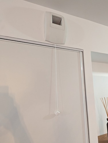

Dans mon appartement j’ai des bouches d’aération, dans le salon, c’est une ficelle qu’il faut tirer pour l’ouvrir en grand et avoir un plus grand flux d’air, et dans les WC, une bouche détecteur de mouvement intégré.
J’aimerai savoir si ce genre de bouches d’aération existe en domotique pour les remplacer ? Pour, par exemple, automatiquement ouvrir la bouche d’aération si mon capteur d’humidité indique que l’humidité est trop élevé.
J’ai cherché, mais je ne trouve pas. Avez vous des idées pour domotiser tout ca ?
Ci joint une photo de la bouche d’aération du salon :
Merci d’avance :slight_smile:

Quand je cherche des sujet sur les VMC, je tombe sur tout un système d’aération.
Étant en appartement, je n’ai pas accès à tout ça, juste ces bouches d’aération. (je tire la corde, ça reste ouvert 30min puis se referme).
Il y avait une bouche liée a l’humidité dans la salle de bain, comme tu expliques, mais ça marchait vraiment pas, ça restait toujours fermé. Maintenant c’est à détection de mouvement (mais se referme après 30min)
J’ai déjà beaucoup de choses domotisées, je me disais que ça pouvait être intéressant d’automatiser ces ouvertures/aération suivant l’humidité, au lieux de tirer sur une corde.
Si c’est à détection de mouvement et que ça se referme après 30 minutes, c’est que c’est électrifié. donc c’est « domotisable ». Pour celles actionnables avec une ficelle, soit c’est mécanique et tu ne pourra rien faire en domotique (ou alors avec un truc genre FingerBot ou SwitchBot, y’a des modèles zigbee ou bluetooth) :

:thinking: Les miennes sont « électrifiées » avec des piles… difficile de mettre un relais zigbee :sweat_smile:
Le switchbot peut être une solution pour la ficelle à tirer.

Tu es sur une bouche ouvrable manuellement. J’ai mis sur les miennes a piles un module zigbee contact sec. Ça ouvre la bouche au max.
Ca dépend, il y a des relais zigbee alimentés en USB :crazy_face:
Après, il faudra surement creuser un peu (c’est facilement faisable sur des cloisons en placo…)
Il a le bras trop court le bot de switchbot pour tirer suffisamment sur la ficelle :joy:
Ca dépend, il y a des SwitchBot à grand bras :crazy_face: :joy: :

ben non, ce modèle remplace la rotation de le baguette du store.
Après, tu peux l’utiliser comme poulie :rofl:

l’idée du switch boot n’est pas déconnante. le mécanisme qui ouvre la trappe ne bouge que de quelque millimètre, après faut réussir a l’intégrer proprement
