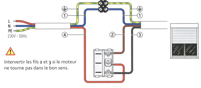

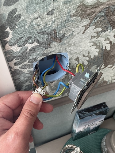

Il a 4 fils (terre, neutre, monté et descente) raccordé à un interrupteur mural (monté, stop, descente) pour lequel j’ai prévu une boîte à poche.
Le branchement est comme sur cette photo.

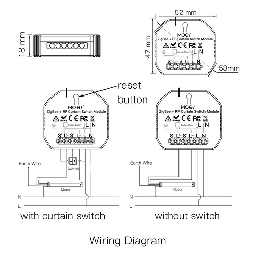

J’utilise les module Fibaro FGR223 mais le principe est le meme (hormis le prix on est bien d’accord) donc oui cela devrait aller
Selon la fiche technique le module Moes fait 18mm d’épaisseur
si je regarde sur ta photo cela risque d’être juste (mais bon via une photo difficile de jugé)
