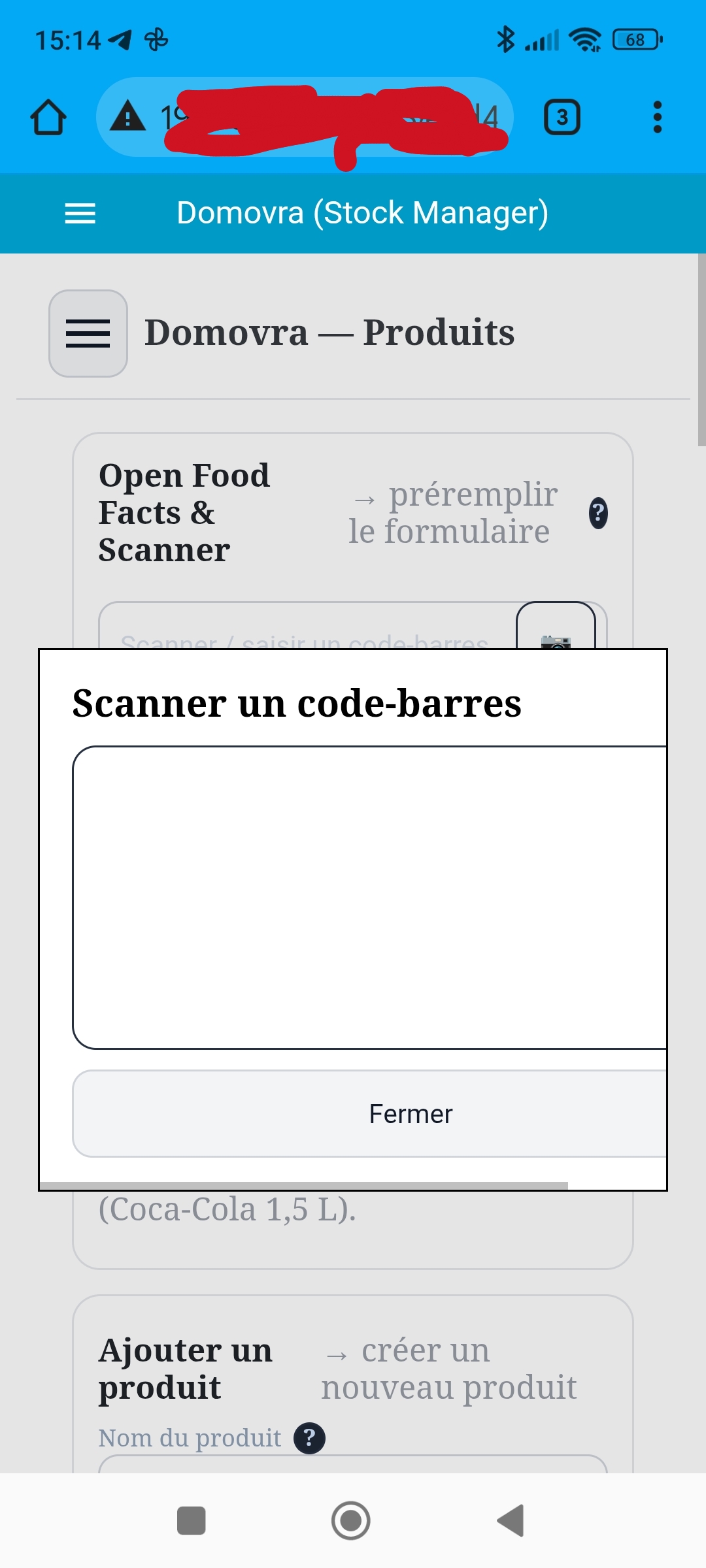

scan produits ok si saisi a la main, mais ne fonctionne pas avec la caméra du smartphone ne se déclenche pas.

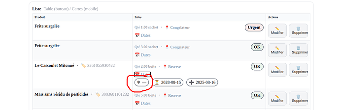

  • :counterclockwise_arrows_button: Renommage du champ “congelé le” → trouver une formulation plus simple et plus intuitive.

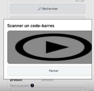

  • le lecteur de code barre ne fonctionne pas (Android 15 xiaomi)

Pareil le code barre ne fonctionne pas avec la caméra (redmi note pro 10).

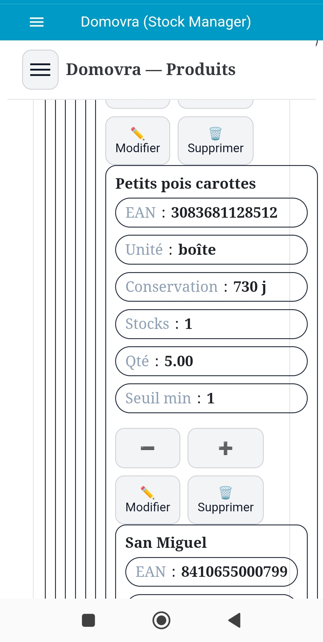

Le mode affichage defilé dans stock sur smartphone bug affichage chez moi (aléatoire), il devrait être uniquement empilé sur smartphone, et avoir le choix pour les autres support.

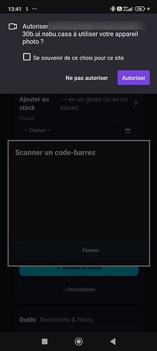

Salut @Christophe69480 @pascal_ha,
je viens de tester de mon côté sur plusieurs appareils, ça fonctionne aussi bien sur l’application HA que sur Firefox et google mobile.
Je pense que vous n’avez pas autorisé l’accès à la caméra dans les réglages de votre téléphone.

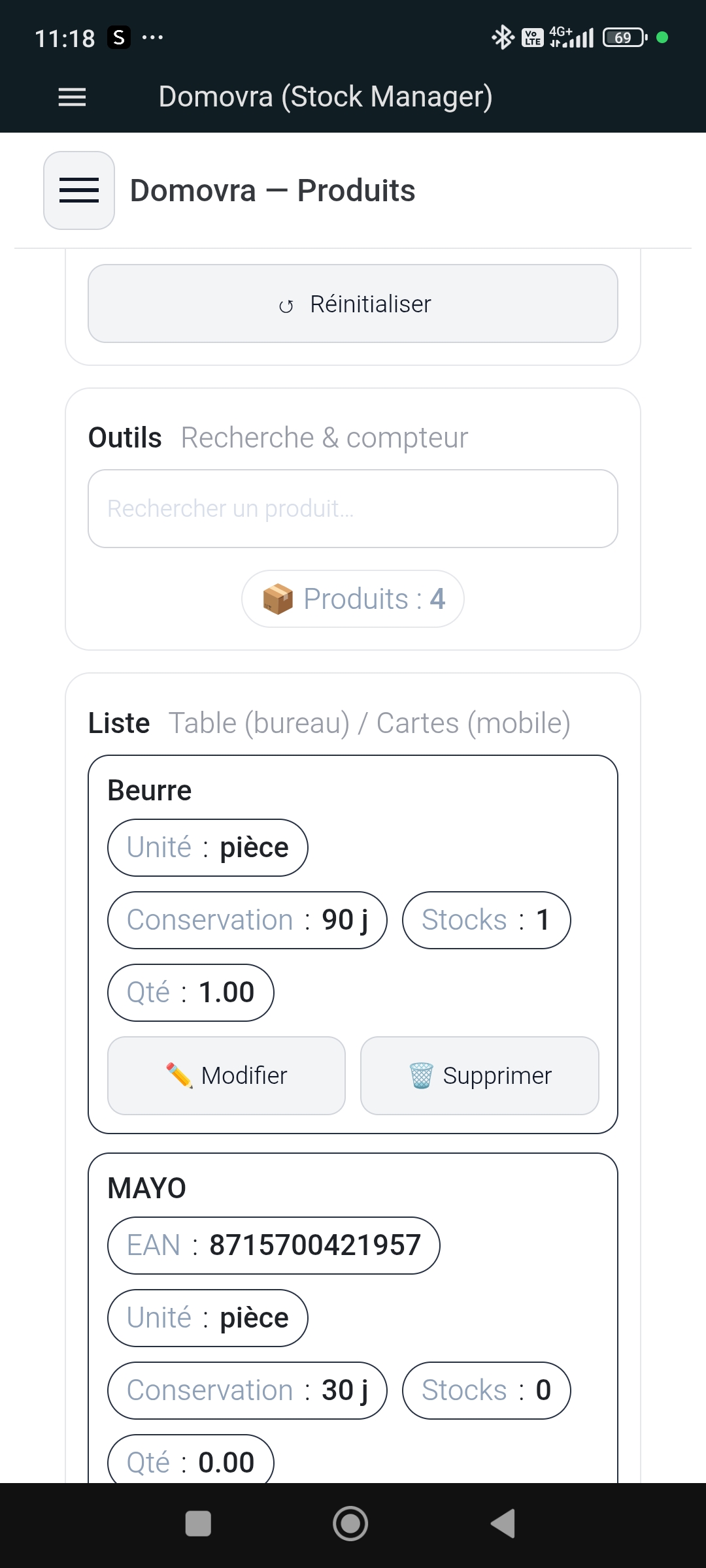

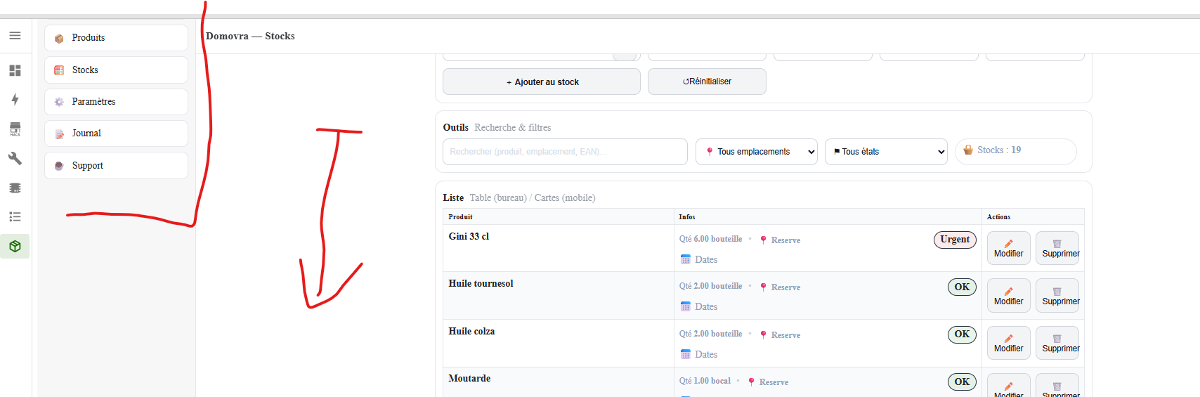

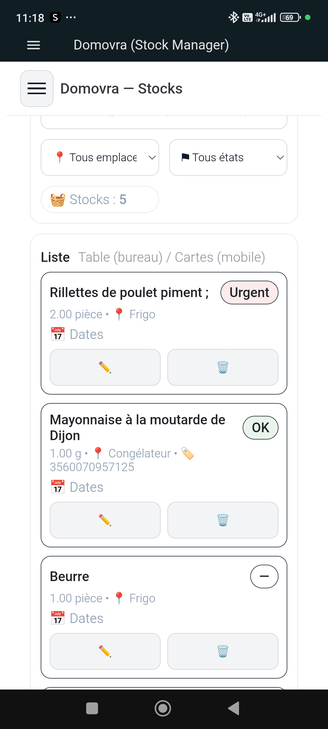

Quand je règle défilé dans le menu paramètre, j’ai l’affichage avec des traits sur le côté sur le smartphone.
Avec un décalage vers la droite à chaque fois.(voir screen plus haut).
C’est peut-être dû à mon smartphone, j’utilise une page web pour HA.
Je teste sur un HA de test que j’accède uniquement en local avec une page web sur chrome Android.
Je pensais donc à avoir dans l’onglet paramètre, un réglage séparé pour smartphone/tablette et un pour écran PC.

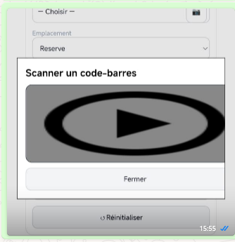

On règle cela ou, car je n’ai pas la boite de dialogue autorisé comme sur ton screen.
Mais comme je passe par une page web sous chrome, c’est peut etre la raison.
Voici ce que j’ai :

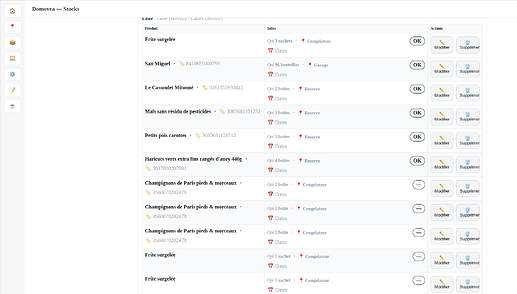

Autres points que je viens de voir :

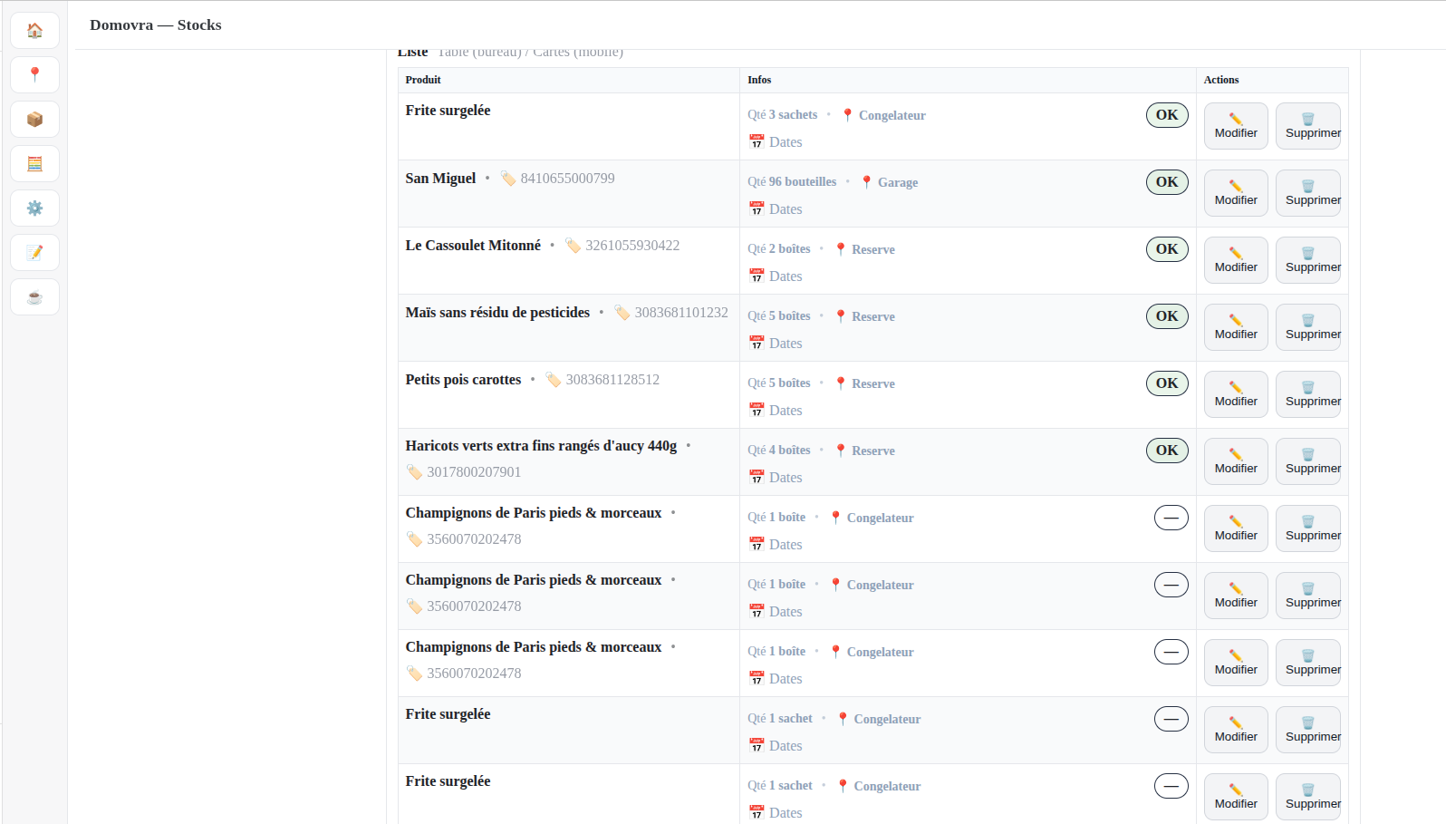

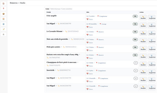

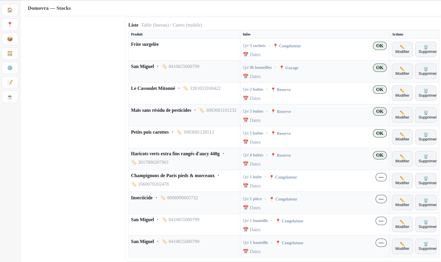

Quand je clique sur le + d’une fiche article dans l’onglet produits, il incrémente le stock et la quantité totale de 1 à chaque clique.
Si je clique donc trois fois, j’ai trois augmentations, jusqu’à là pas de problème.
Mais quand je vais ensuite sur onglet stock, je me retrouve avec trois ligne supplémentaire du même article (voir screen).
Ce qui n’est pas forcément pratique, car il faut ensuite pour chaque article ressaisir une date d’ajout, de limite, etc.

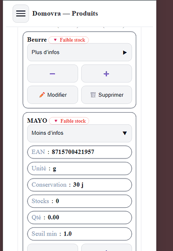

Alors non, je te rassure, le souci ne venait pas de toi. Je viens de sortir un correctif : je te laisse mettre l’add-on à jour en 0.4.2. je te laisse faire la mise a jours
J’ai aussi ajouté un menu déroulant qui permet d’afficher les infos. Je ne sais pas encore si c’est la meilleure solution, mais c’est peut-être plus compact comme vue. Je vous laisse me dire ce que vous en pensez.
Concernant le scan en vue mobile depuis un explorateur, je vais regarder ça et tenter de résoudre le souci. C’est peut-être lié à une question de sécurité. Je vais prendre un téléphone vierge et essayer de reproduire la même configuration que toi.

pour scan tjr Ko - j’utilise l’application android 2027.7.1-full
je viens de tester sur une tablette idem Ko
mes autorisations sur le tel sont ok
avec la version0.4.2, c’est corrigé.
C’est beaucoup mieux, surtout sur smartphone ou la place est limité.

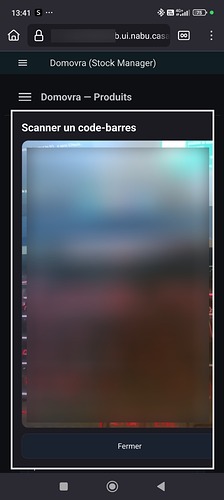

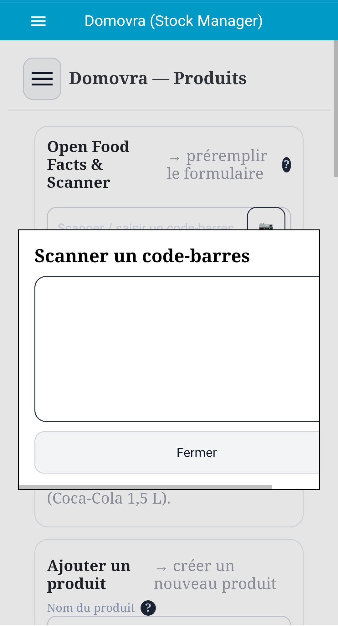

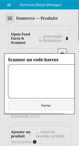

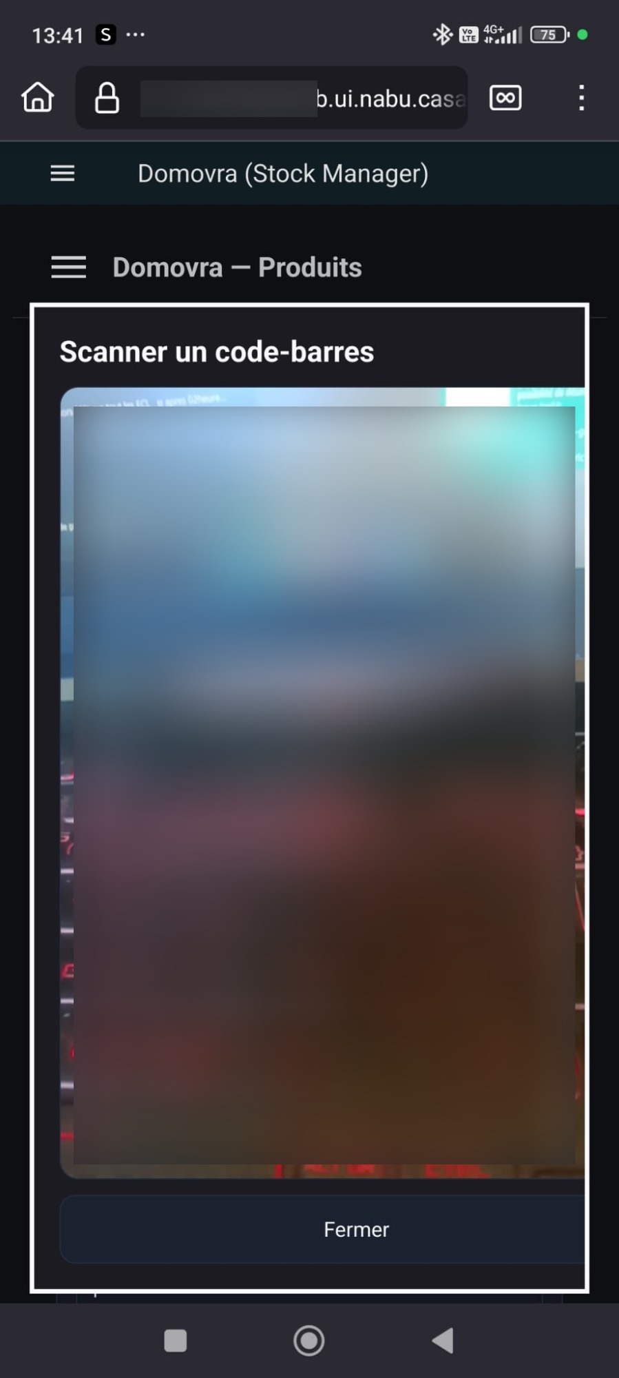

question importante entendez vous l’obturateur de votre appareil photo ce déclenché ?
non aucun son, directement cet ecran sans action possible sauf fermer
ok dans les logs dans l’add-on tu a des info ? tu peux me le partager ?
Sur le mien non, mais je crois bien avoir désactivé cette option de l’appareil photo.

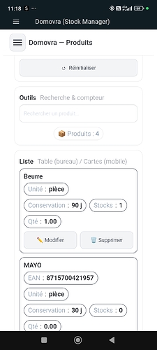

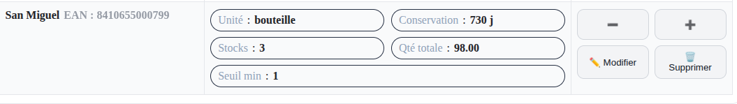

J’ai du mal à comprendre la différence entre Stock et quantité total et surtout le principe de fonctionnement entre les deux.
Je crois comprendre que stock est le nombre d’articles que l’on a saisi en une ou plusieurs fois.
La quantité totale, c’est le nombre total de ce même article.
je te fais ça dans 5 minutes
par contre sur le pc avec scan opticon ca marche du feu de dieu

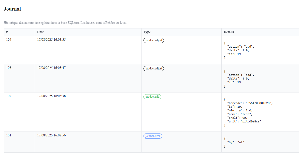

edit :
voilà :
donc on voit bien le scan avec le scan opticon ligne 102
par contre aucune ligne dans le cas du scan avec appareil photo
