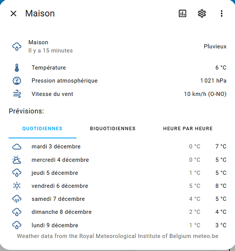

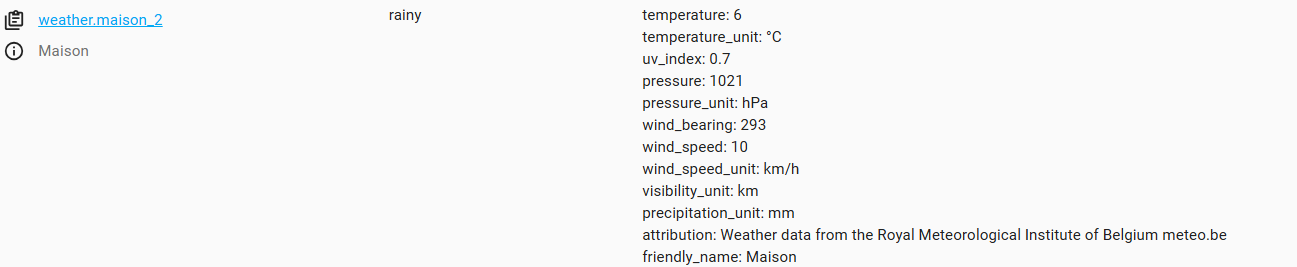

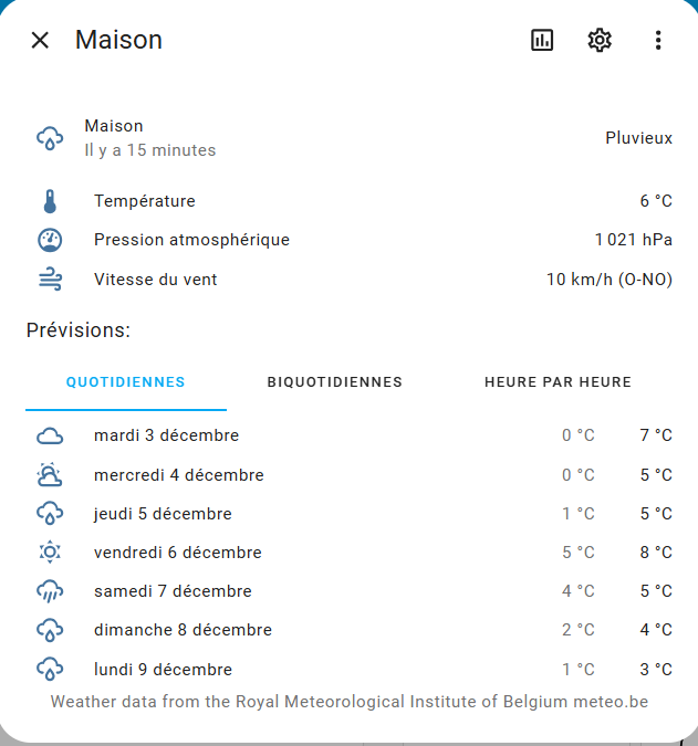

J’aimerais récupérer les températures minimale et maximale de mon entité météo ci-dessous afin de réaliser une automatisation. J’ai beau chercher dans les outils de développement, mais je ne les trouve pas, alors qu’elles apparaissent bien dans ma carte météo.

Pardon mais je me suis mal exprimé, j’aimerais récupérer les mins et max des prévisions pour la semaine, donc j+1 +2 +3 +4 avec les max et mins
Il faut faire le template du lien qui t’a donné pour récupérer les forecasts.
