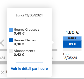

Je suis détenteur d’un Zlinky depuis pas mal de temps maintenant , mais depuis peu je m’aperçois que les données qu’il me transmet a HA sont erroné par rapport a Hello Watt / Enedis.
Si je prend par exemple ma journée du 12 Mai sur HA :
Contre Hello Watt :
Auriez vous une piste sur ce que je dois vérifier ? (coté tarif , en vérifiant ceux ci sont bien Ok)

Voir au niveau du tarif de l’abonnement entre le Linky et le site.
Merci pour vos lumieres, effectivement je ne resonais pas comme cela , mais c’est bien cela , je me suis emmeler ^^
Ce qui me choquais plus, c’est effectivement plus le tarif qui ne correspondait pas ^^

Meme au point de vue tarification ?
Car en calculant, meme en ajoutant l’abonnement, je ne suis pas dans les clous ^^
au 0.01 centime prêt c’est pareil.

Aucun moyen d’ajouter la tarification de l’abonnement ? Peut être en bidouillant le prix a l’origine (dans mon cas 0.01cts / 30mn , 0.48cts par jour.

Dans le panneau énergie , je crois pas.
Faut te faire un calcul a coté.

Bonjour, tu peux fixer le prix au kwh dans les paramètres (spécifiques) du ZLinky :
et sinon, directement au niveau du tableau de bord Energy :
YEs tout sa est déjà fait
Mais c’est l’abonnement qui ne peut être pris en compte. Je pense qu’il faut l’ajouter au prix de base en faisant une bidouille sur les tarifs de base ^^
