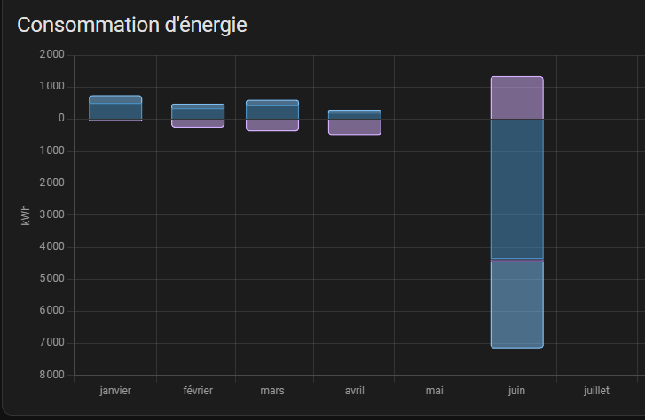

Suite à une coupure d’électricité qui a fait de la casse il y a quelques semaines, le relevé de ma consommation a été interrompu le temps que je commande et remplace les pièces.
Actuellement tout est à nouveau configuré dans HA mais j’ai un énorme trou et puis un énorme bon dans ma consommation lorsque je regarde mes graphiques.
J’ai relevé mes compteurs quelques fois et j’aurais aimé savoir si il était possible d’injecter ses information dans la DB de HA pour que les graphiques soient plus cohérent
J’avais imaginé que je pouvais changer cela dans statistiques mais ça ne semble pas être le cas
Une petite idée ?? Mon niveau = débutant +

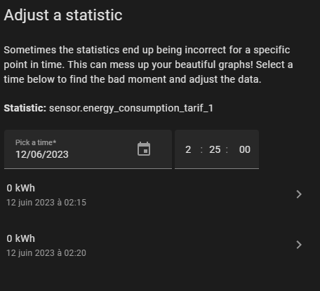

Salut AlexHass,
Tout d’abord merci pour la réponse
Pour la suite, le truc, c’est que je ne sais pas en ajouter apparemment

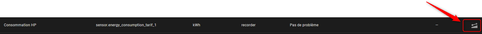

Il n’ y a pas de corriger mais le bouton ajuster la somme (« corriger » au niveau du recorder semble plus se présenter quand il n’y a plus d’entités liées me semble t’il)
Quand je sélectionne « Ajouter une somme », je n’ai pas beaucoup de choix
ET si je choisis une date pour insérer des valeurs, ça donne ceci
J’ai bien des relévé pour fin avril et plusieurs en mai donc ca devrait lisser mon graph mais comment faire ??
En fait je pensais à ce bouton là et pas le « Corriger », j’ai confondu les 2…

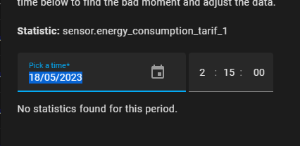

Disons que je peux changer des valeurs les jours ou j’ai des données mais pour le reste, ça ne fonctionne pas. Du coup, c’est con, je ne peux pas entrer de données pendant le temps qu’il était en panne.
Si je prends des dates début avril, je peux changer des données
Si je prends hier ou avant hier, je peux changer des données
Si je prends sur la période de panne, je ne peux pas changer ajouter de données

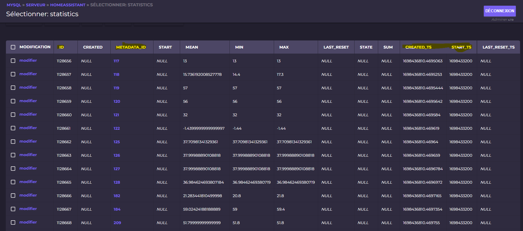

Il n’est pas possible d’injecter directement des données dans la DB ??
en théorie, oui, mais les données de statistiques sont pas les plus simples à rentrer.
@AlexHass : comment on peut faire pour injecter des données, même si cela n’est ps simple ? Peux-tu nous aider ?
Déjà faut comprendre le modèle de données et la logique de l’enregistrement des statistiques.
Y’a 4 tables qui semblent nécessaires pour ça, mais après faut aussi comprendre comment les dates en timestamps marchent ce ce qu’elles veulent dire (je ne sais pas), ensuite pour chaque statistique (par son metadata_id) ils faut rentrer les valeurs avec la bonne granularité qui doit se déduire par rapport aux autres entrées déjà existantes.
Mais je n’ai aucune idée de ce qu’il faut pour que ce soit cohérent et ne pas corrompre la base.
Ce n’est pas forcément du SQL complexe, mais il faut passer un peu de temps à comprendre la logique. Si je devais faire ça je partirais sur une statistique comme la conso électrique de la maison et j’essayerais de bien comprendre la donnée déjà existantes pour avoir une idée de ce qu’il faudrait y rentrer.
