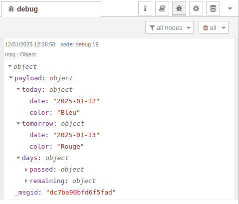

Ci-joint un flow Node-RED pour récupérer les données TEMPO depuis l'API RTE.
Ce flow permet de récupérer la couleur du jour, celle du lendemain, ainsi que le nombre de jours passés et restants par couleur.

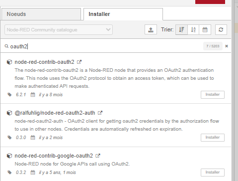

Concernant oauth2, il faut installer un nœud en particulier ?
Merci :wink:
Edit, boulet de service, je me réponds :
Required Node-RED nodes:
* node-red-contrib-oauth2

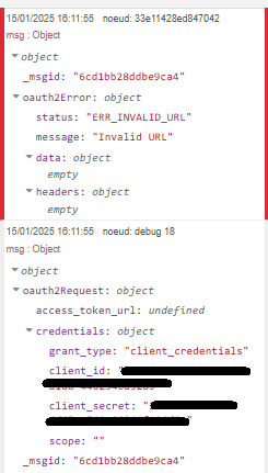

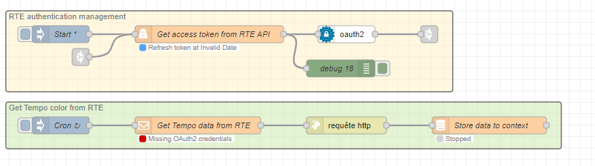

J'ai enfin pu essayer avec les identifiants RTE, mais j'obtiens un message d'erreur dans le 1er flow "RTE authentication management" :
Merci.
Si tu mets un node debug avant le node oauth2, il y a quoi dans le message?
J'ai mis un debug, qui me retourne "undefined"
J'ai cru à une histoire de credentials, du coup je me suis réabonné, et remis les nouveaux login/mdp. Pas mieux.
Merci.
Il faut que tu configures le node debug que tu as rajouté en ‹ complete object ›.
voilà l'erreur :
Merci.

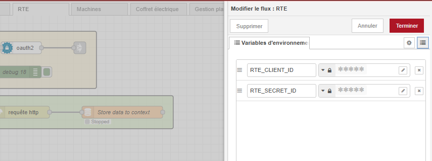

Les credentials sont bien renseignés dans les paramètres du flow ?
Oui, ils sont bien renseignés, j'ai même recréé une nouvelle appli rte pour le coup.

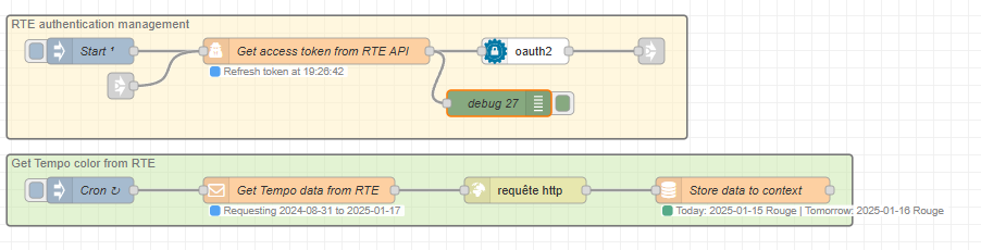

Euh, je viens de recharger le flow dans un nouvel onglet et ça a l'air de fonctionner, et avec les mêmes login/mdp, j'ai pas tout compris :wink:
Désolé pour le dérangement, et le temps perdu.
Merci.
Je pense que le node ne trouvait pas les variables d’environnement et ça bloquait son exécution.
