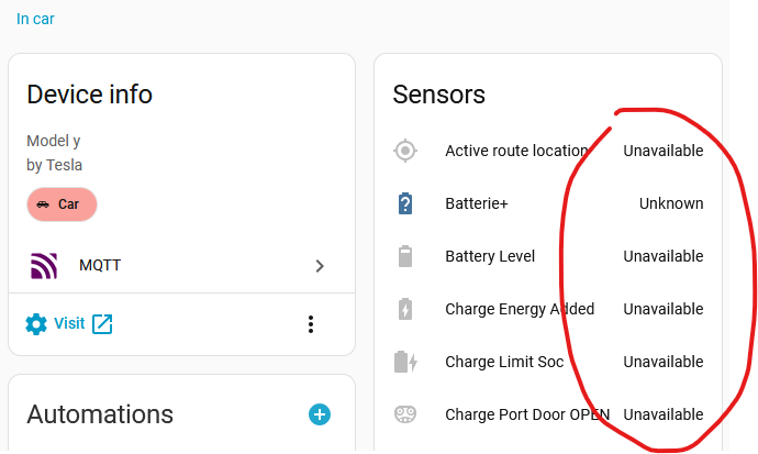

Donnees Teslamate unavailable
Apres l’update HA 2026.4 les données mqtt de teslamate dans HA sont unavailable alors que présentes dans mosquitto.
J’ai rebooter HA, redémarré l’intégration mqtt et mes docker Teslamate, rien n’y fait.
J’hésite à supprimer l’entrée dans mqtt sur HA…
Je ne vois pas ce qui cloche ni comment troubleshooter. Quelqu’un peut m’aider ?
HA 2026.4
Teslamate 3.0.0
le mieux serais d’ouvrir une issue:
Merci mais Teslamate fonctionne, les données sont présentes dans mosquitto j’ai vérifié, c’est ha qui marque les données Mqtt unavailable.
Puis j’utilise un container docker pas l’intégration ha.
ok, j’ai remplacé mon fichier mqtt_sensors.yaml par le plus récent dans la doc teslamate
plus de problème.
