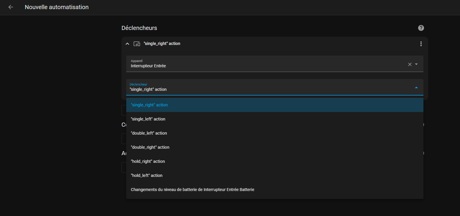

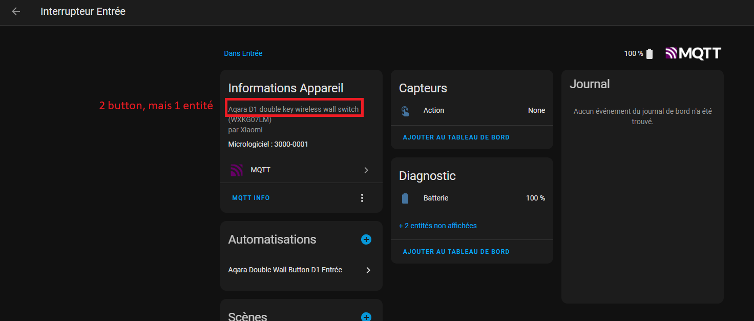

Comme tout les interrupteurs a plusieur gang, ta qu’une entité action. Tu verra dans c’est entité action, les cliques de ton interrupteur. Genre 1_single ( button 1 simple clic ) 2 single ( button 2 simple clic )et 3 single ( button 3simple clic ).
Mais sache que les actions des boutons , s’affiche une fraction de seconde sur l’entité action.
exemple pour un aqara double.

Pour l’utiliser, ta cas faire une automatisation, tu choisie ton interrupteur et tu aura les actions disponible. Ou tu peu trouver des blueprints déjà prêt a l’emploie sur le forum anglais Blueprints Exchange - Home Assistant Community
