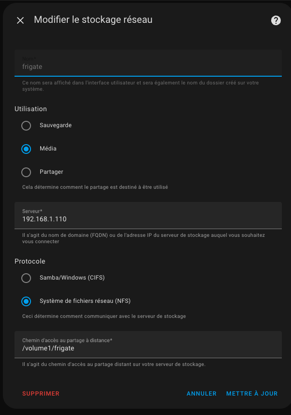

Ton montage smb est bien fait dans /media/frigate ?
Tu as bien arrêté l’addon pour faire la modification ?

Donc j’ai bien un répertoire partagé nommé « frigate » sur mon volume principal de mon nas.
J’ai également modifier le stockage réseau comme la capture le montre plus haut.

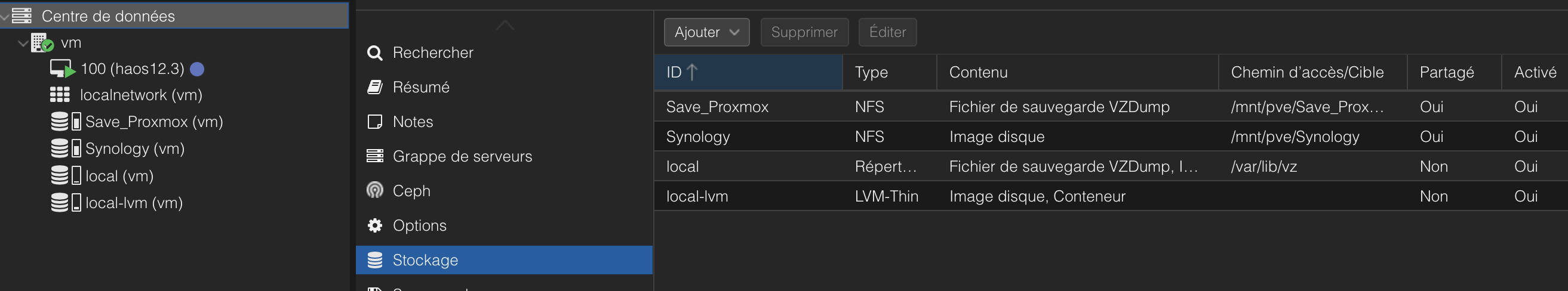

Coté Proxmox, j’ai complété la partie stockage comme ci-dessous.
Mais je ne suis pas certain d’avoir répondu à ta question
Quelle est la nécessité pour procéder à ce montage depuis Proxmox ?
Tes vidéos Frigate ne sont pas utilisées par Proxmox.
oui c’est bien ce qu’il me semblait. J’ai récemment désactivé ce partage « synology » et j’ai bien vu que cela n’avait pas d’utilité pour frigate…

Donc j’en déduis que si mon montage entre mon HAOS et mon syno est ok, c’est « transparent ».
Et quand ça ne se passe pas bien, que la liaison entre les 2 tombe pour une raison ou l’autre, le stockage bascule sur la VM, ce qui explique que mon espace disque fini par être saturé…
