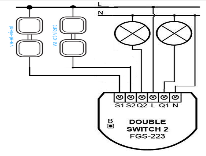

Je t’ai mis le schéma au dessus il n’y a que rebrancher comme dessus
Le vas et vient set à activer le module mais c’est lui qui ferme le circuit et plus les interrupteurs
Ce qui veut dire quand l’interrupteur fournit le module fonctionne? Et vice versa si l’interrupteur est en mode éteint le module ne fonctionne plus?

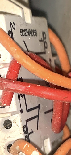

Sur mon double interrupteur j’ai 8 files, 2 files orange et 2 rouge puis 2 oranges et 2 rouges
Par rapport au schéma lequel irait au module puisqu’il en irait qu’un? Le rouge? Mais lequel?
Non pas du tout le module est alimenté en direct l’interrupteur sert juste à commander localement le module
Punaise c’est n’importe quoi habituellement pour les navettes (les 2 fils qui vont entre les interrupteurs) tu mets une couleur différenciante (genre du violet du blanc …) le rouge c’est souvent la phase et le orange le retour de phase
Mais en observant l’interrupteur ça se retrouve facilement
Tu as 4 fils par interrupteur mais tu ne devrait en voir que 3
Fais nous une foto de l’arrière de l’interrupteur

J’ai voulu poster une photo mais du fait qu’il faille l’héberger je n’y suis pas arriver.
En gros c’est un interrupteur double, où il y a borne 1 et 2 de chaque côté, ces borne sont relier en files oranges.
Puis au milieu de l’interrupteur il y une borne rouge en haut et en bas je suppose la phase, sur ces bornes phase il y a 2 files rouges connecté en haut et en bas.
Pour résumé imaginons que c’est un simple interrupteur, il y a 2 files orange et 2 files rouge, je ne sais si c’est plus clair ainsi?
J’y suis arrivé pour la photo :grinning:, les connections du haut de l’interrupteur sont identique sur la partie du bas de l’interrupteur
Par contre on y voit rien sur ta photo :rofl:
Essayes de faire quelque chose de compréhensible stp
