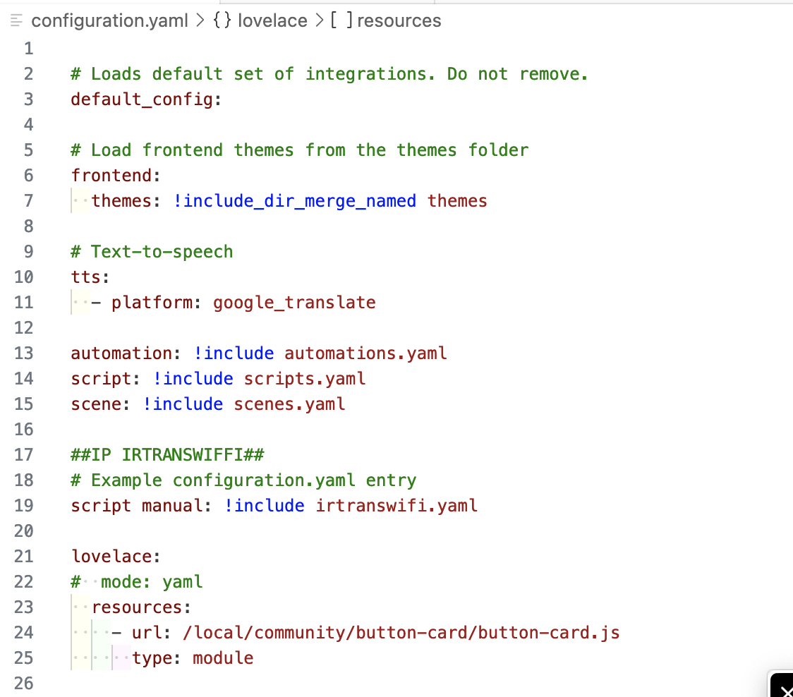

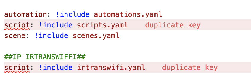

Dans mon fichier configuration, j’ai une erreur de duplicata alors que vous verrez qu’il n’y en a pas de doublon ! Pouvez-vous m’expliquer pourquoi ? Merci d’avance
Pourtant comme c’est écrit et ça se voit

Tu ne peux pas remplacer, c’est un mot clé de la config.
Mais tu peux fusionner le contenu des 2 fichiers dans un unique et garder une seule des 2 lignes
Apriori, tu peux aussi faire ça:

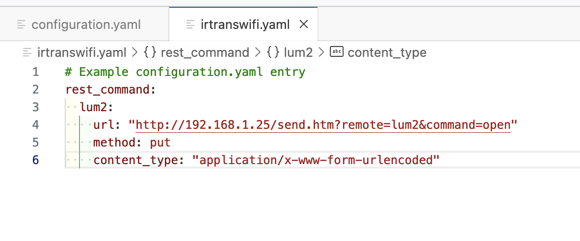

J’ai donc fait comme tu m’as expliqué, c’est-à-dire : déclarer script manual: !include irtranswifi.yaml
dans configuration.yaml et ajouté mon contenu dans irtranswifi.yaml
mais j’ai une erreur échec d’appel du service rest_command/lum2 Service not Found
Ça sent une erreur de redirection de ça ou de chemin ?
Alors oui, mais non…
Dans ton fichier irtranswifi.yaml, t’es sensé mettre des scripts, pas du rest_command.
Dans ton fichier irtranswifi.yaml, met ça:
lum2:
  url: "http://192.168.1.25/send.htm?remote=lum2&command=open"
  method: put
  content_type: "application/x-www-form-urlencoded"
Dans le fichier configuration.yaml
rest_command: !include irtranswifi.yaml
Et utilise le texte préformaté, pour coller ton code yaml. Ce n’est pas pratique les screenshots.
