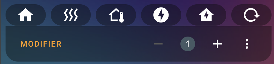

J’utilise une carte que je duplique à plusieurs endroits. Il s’agit de boutons pour naviguer entre les dashboards.

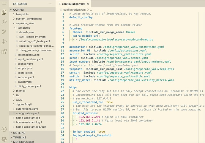

Si ça peut servir, j’utilise des fichiers de configurations séparés du configuration.yaml
Et je passe par la WebUI pour faire mes cartes, avec souvent l’éditeur de code dans cette WebUI.

Salut @MilesTEG1
Si c’est du custom:button-card tu peux utiliser les templates :
Et de façon plus « globale » tu peux utiliser « decluttering card » :
Les 2 s’installent via HACS.
[EDIT] On en a parlé il y a peu sur ce thread :
