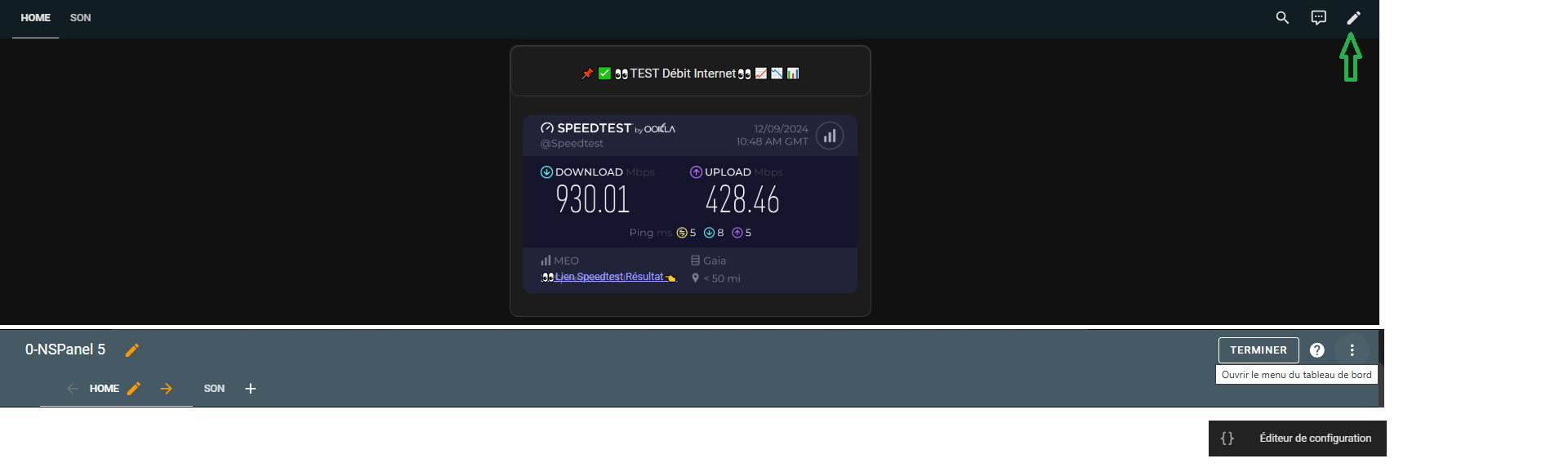

Non pas besoin de passer par file editor :
Passe par le mode edition (en haut a droite ) :
Capture d’écran du 2024-12-09 12-30-05
Puis editeur de configuration :
Capture d’écran du 2024-12-09 12-30-16
un peu comme cela !
