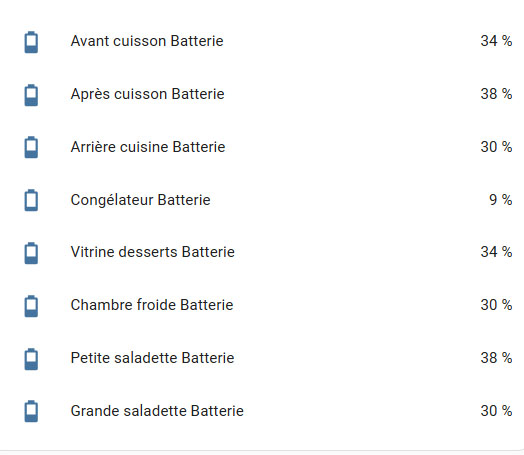

J’ai installé 8 capteurs de température Aqara depuis une dizaine de jours dans mes frigos et je viens de m’apercevoir que la batterie de la plupart des capteurs est environs à 30%, je ne vous parle meme pas de celui qui est dans le congélateur qui lui est à 9%
Même si je ne m’attendais pas à faire 2ans avec dans des frigos, ca me parait quand enorme comme chute, qu’en pensez vous ?

Oui je me doutais bien qu’avec le froid je ne tiendrai pas 2 ans comme annoncé par Aqara mais de la a finir avec 9% au bout de 10 jours !
Tu penses que l’évaluation de la batterie en pourcentage est plutôt faussée et que ca puisse fonctionner encore plusieurs mois comme ca ?

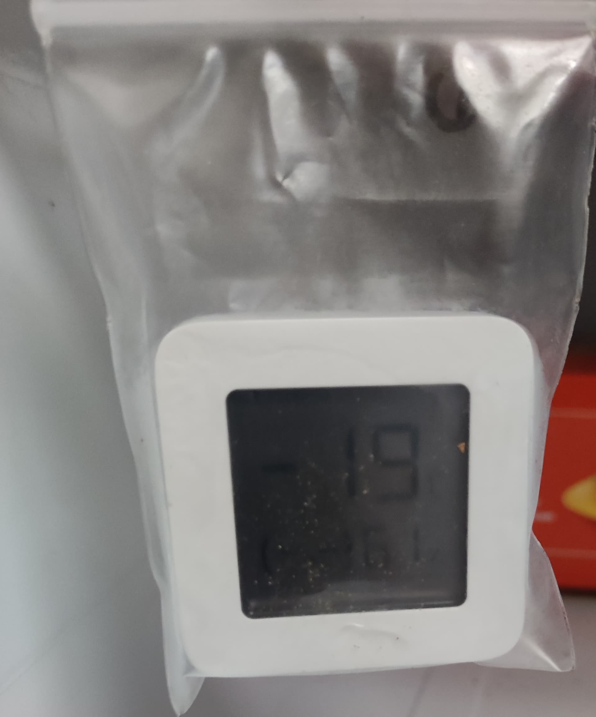

As tu mis tes sondes dans un sac hermétique, un pot en verre, type pot de yaourt ?
Si ce sont les piles d’origine, elles sont peut-être fatiguées.
Pour le congélateur, j’ai utilisé un sachet zip et la pile tient depuis plus d’un an.

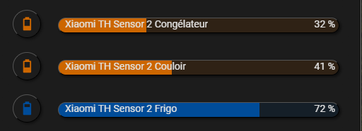

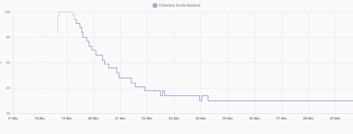

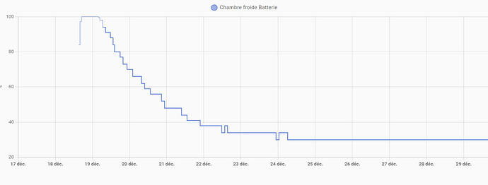

Regarde mes post sur ce topic:

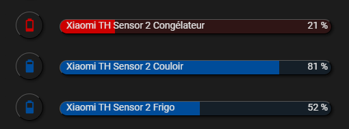

en juillet 2024 ( avec 10 mois d’utilisation )
Aujourd’hui ( même pile pour congélo et frigo )
Pareil pour moi, 20% sur ma sonde sonoff dans le congélateur, ca tient bien au moins un an voir plus.
Il y a un an elle était entre 23% et 24%.

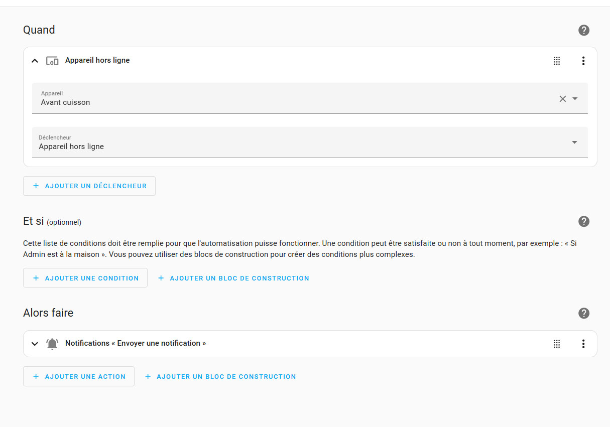

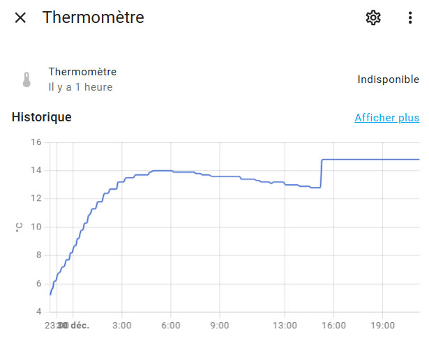

J’ai essayé avec un BluePrint mais je ne recois pas de notif car j’ai pas l’impression que le capteur est considéré comme indisponible malgré qu’il pas remonté d’info depuis plus de 4h :slightly_frowning_face:
Finalement il est bien passé en « indisponible » pile 6h après avoir enlevé la pile du capteur, et j’ai bien eu une notification grâce a une automatisation avec comme déclencheur « Appareil hors ligne »
Donc finalement, si les Aqara tiennent ne serait-ce qu’une petite année, du moment que je suis averti en cas panne tout va bien.
