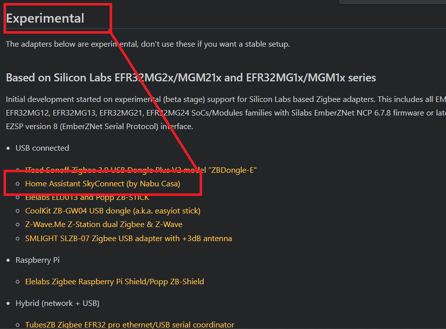

Bj
petite piqure de rappel ( clef en DEV )
Ensuite tu as regarde coté firmware de ton zlinky , il me semble qui avait un bug avec certain firmware.
Tu as choisi quel canal actuellement ?
As tu installé une rallonge USB sur clé ? l’as connecté sur un USB 2 ( evite USB 3 )
Ta clé est proximité d’une box wifi , élément qui pourrais être perturbateur des ondes ??
Regarde aussi coté firmware si y’a pas un nouveau firmware …
Celui qui parle beaucoup de la clé et du firmware est @WarC0zes , il as de bon conseil

nan , il dis cela pour moi , j’ai pas fais gaffe , tu es sous ZHA , et moi je suis parti sur Z2M :wink: :grin:
Qu’est ce qui peur etre moqueur ce @WarC0zes :rofl:
pour le firmware de ta clé je suis tombe sur ceci
Non, c’est @Nothing qui te fait un pique de rappel , mais c’est pour Z2M quelle est en expérimental.
Toi tu es sous ZHA, qui est l’addon officelle de HA et qui fait la skyconnect aussi.
Nulle part on voit marquer Z2M, pour ca que je rigole. il a lu trop vite .
