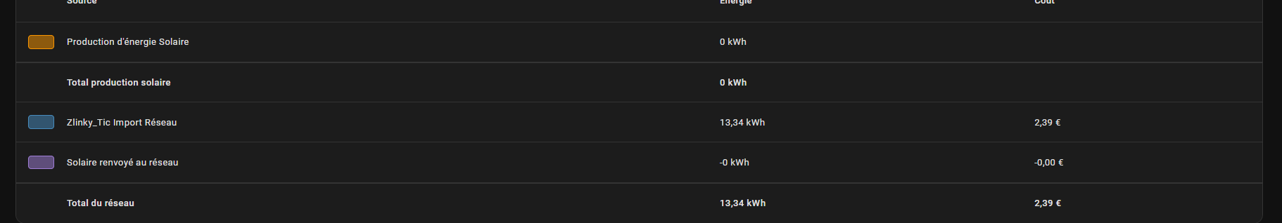

Je pense avoir trouvé la bonne entité mais j’observe un écart entre les chiffres en ce qui est affiché dans le tableau (2.39€) et ce que je récupère avec la variable cost (2.61€) qui normalement est calculé sur la même base… Hier j’attribuai cela a de la prod solaire mais ce matin je n’en ai encore aucune.

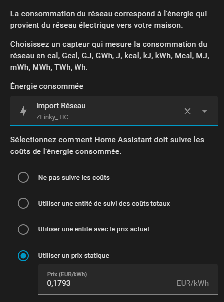

Ici le paramétrage du dashboard énergy avec le sensor en question

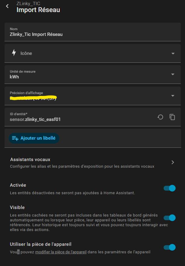

Donnée récupérée pour la mettre sur un dashboard différents avec le sensor cost associé
Hello, on est d’accord que tu regarde bien l’écart à la fin d’une heure fixe ?
Par ce que le dashboard ne s’actualise que toute les heures à h:00.
Sinon je ne vois pas si tes sources sont identiques il n’y a pas de raison

Ça doit sans doute expliquer l’écart en le sensor de coût qui doit être en temps réel j’imagine et la valeur dashboard qui lui comme tu me l’a préciser doit se mettre à jour une fois par heure.
