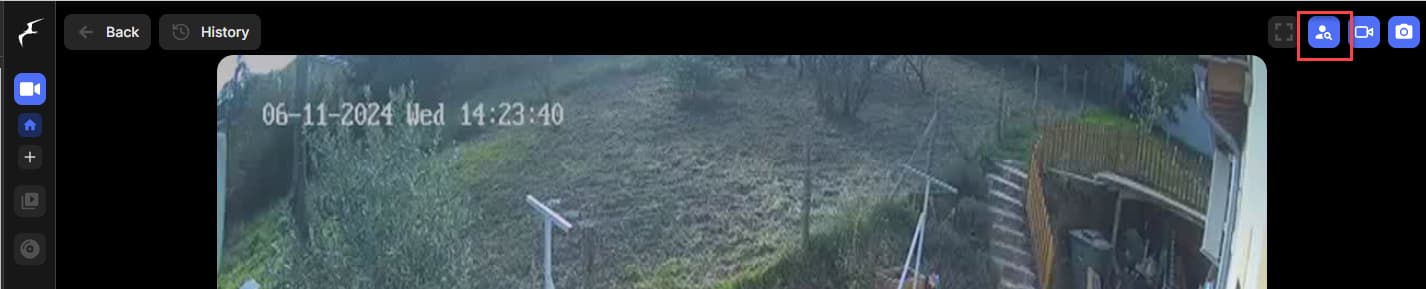

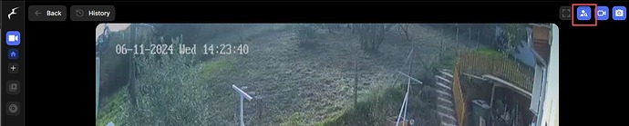

Déjà j’ai un problème puisque je vois régulièrement que la détection passe à Off sur mes 3 caméras Hikvision et je ne sais pas pourquoi.

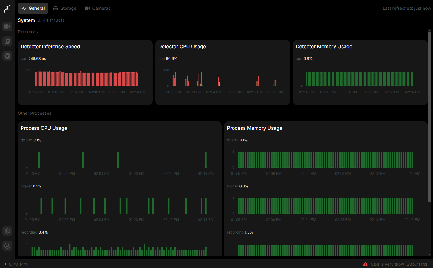

Ensuite je remarque un message en bas à droite : « CPU is very slow (286.71 ms) ».
Que dois je faire ? J’ai vu qu’il y a des sujets d’accélération matérielle ou via la clé Coral mais je ne maitrise pas du tout le sujet.
Si vous pouvez éclairer ma lanterne, je suis preneur.
Aucune idée pour le passage de la detection à off ( une automatisation ou tes flux caméras qui tombent ?), mais pour diminuer le temps d’inférence vu que ton CPU est de 6ème génération tu peux mettre ceci en detecteur dans ton Frigate ( openvino) :
detectors:
  ov:
    type: openvino
    device: CPU
model:
  width: 300
  height: 300
  input_tensor: nhwc
  input_pixel_format: bgr
  path: /openvino-model/ssdlite_mobilenet_v2.xml
  labelmap_path: /openvino-model/coco_91cl_bkgr.txt
Merci pour ton retour! Mon system parait « healthy ». Les courbes sont passées en vert.
