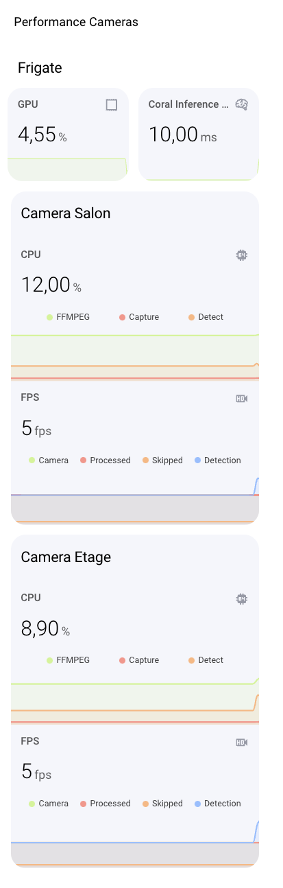

Après quelques jours, mon Frigate est opérationnel sur un mini NUC docker dédié avec une clé Coral (mon NUC ESXi m'ayant posé des soucis de stabilité avec la Coral, c'est à priori connu et sans vraiment de solution - pas grave vu que plus j'y réflechissait, plus un serveur dédié me semblait préférable).
J'ai donc pour l'instant 2 Camera qui tourne dans Frigate et la liaison avec HA opérationnelle. Pas encore travaillé les cartes Cameras (prochaine étape) mais j'ai fais les cartes de supervision :

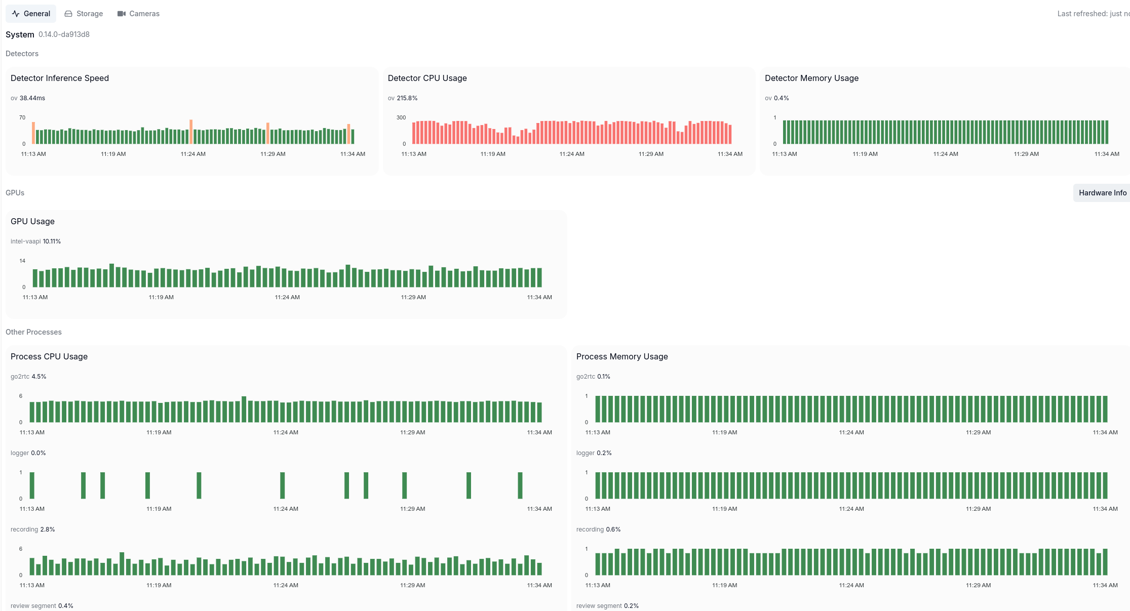

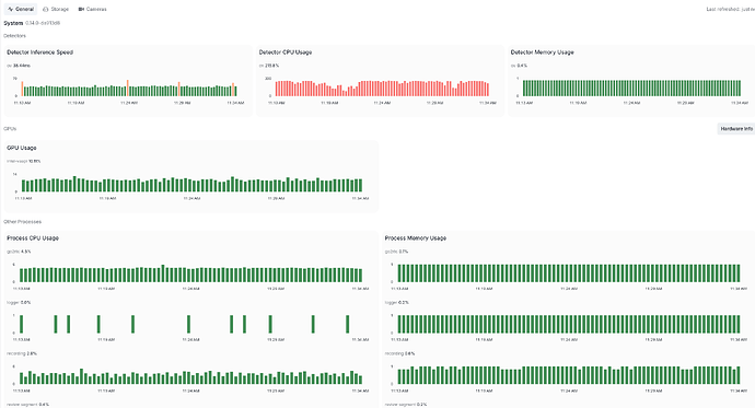

Hello, d’un point de vue « temps réel » ta détection prend combien de temps ? :slight_smile:
Hello Fabien,
Je n'ai pas testé DoubleTake etc (j'ai mes caméras uniquement pour m'amuser, je vis seul en appartement et ma copropriété a des caméras du coup pas un réel besoin).
Mais de la détection avec OpenVINO ou Google Coral pour la détection d'objet on est dans l'odre de de 50ms max.
Exemple sur un autre système avec 8 caméras (toutes FullHD ou 2k) avec détection openVINO avec sur un Intel Core i7-6700K CPU @ 4.00GHz sous Proxmox à qui j'ai donné que 4 core à Frigate, j'ai le CPU qui tourne un peu fort mais la détection vers les 50ms
Dis moi si j'ai mis trop de charabia :smiley:
