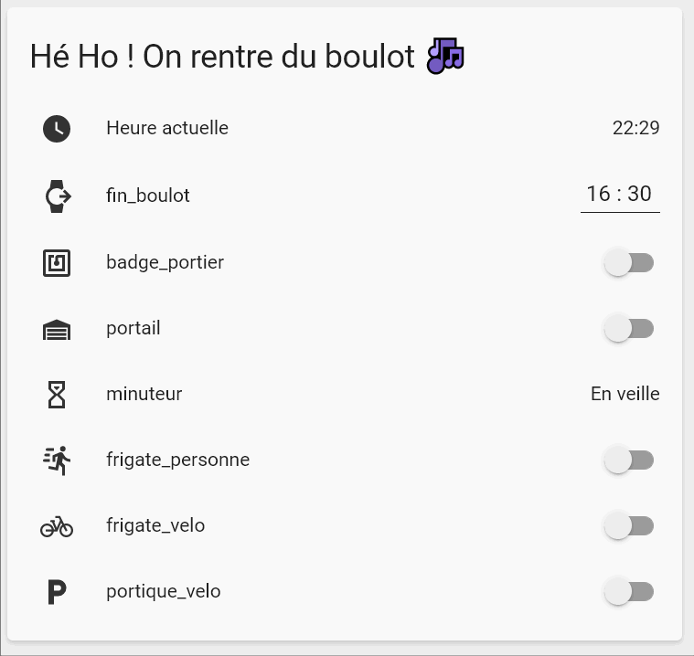

Comme ceci :wink: :
animate
alias: Hé Hoo ! On rentre du boulot 🎶
description: Automatisation de retour à la maison après le boulot (en vélo)
  - platform: state
    entity_id: input_boolean.badge_portier
    to: 'on'
condition: []
      entity_id: input_boolean.portail
  - alias: Une personne, un vélo en moins de 15s depuis le badgeage
    wait_template: |
        is_state('input_boolean.frigate_personne', 'on')
      and
        is_state('input_boolean.frigate_velo', 'on')
    timeout: "00:00:15"
    continue_on_timeout: false
  - condition: time
    after: input_datetime.fin_boulot
    weekday:
      - mon
      - tue
      - wed
      - thu
      - fri
      entity_id: input_boolean.portique_velo
mode: restart
Trop fort :100: !!
Enfin, presque, le manque le after: 16:00 :joy: (en gros, j’ai un intervalle début-fin des heures).
Comment on débugue ce genre de truc?
Dans ma jeunesse, quand j’écrivais du C (j’étais/je suis nul en codage…), je mettais des printf à droite à gauche. Avec nodered, je vais pareil (des debug avec msg.payload). Avec les automatisations en yaml, outre le fait que ça me parait indigeste, quand ça foire (et chez moi, ça foire toujours), je ne sais pas mettre des printf :sob:

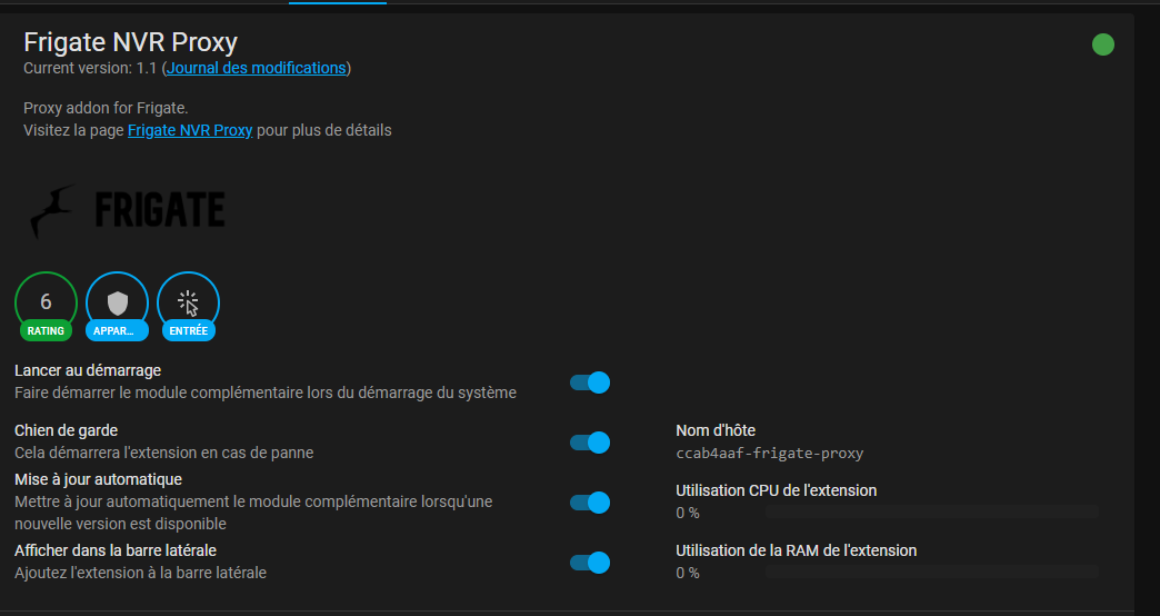

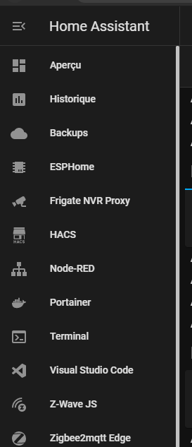

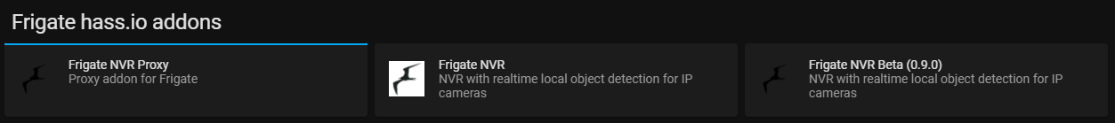

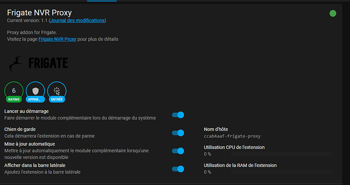

Pour ceux qui font tourner frigate manuellement (donc pas l’add-on) ou sur une machine différente, il existe un proxy spécifique
Du coup, ça permet d’avoir l’accès depuis la barre latéral comme l’add-on, compatible HTTPS

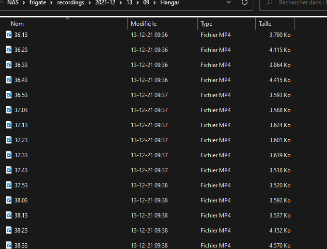

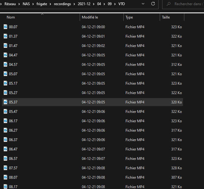

on ne voit pas dans les events de frigate mais si tu te rends dans le dossier ou sont stocker les recordings tu vois tout ca
Pas dans la config que tu a donnée. Donc ce sont les valeurs pas défaut qui s’appliquent, et donc les enregistrements sont actifs
Je voulais juste pas saturé :smiley:
voici le fichier complet :

Perso, dans la section « générale » (donc pas celle par caméra), j’ai:
record:
  enabled: false
  retain_days: 7
Et dans chaque caméra:
    detect:
      enabled: true
      width: 1280
      height: 720
      fps: 5
    record:
      enabled: true
      retain_days: 0
      events:
        max_seconds: 300
        pre_capture: 5
        post_capture: 5
        objects:
          - person
        retain:
          default: 10
Et avec ça, ça enregistre seulement quand il y a une « person » et ça garde bien 10 jours.
Mais, c’est vrai que c’est un peu le bord… Frigate. Les options changent entre versions mineures. Donc, essayer de suivre, c’est du boulot :slight_smile:
super je vais tenter ca merci :slight_smile:
Aprs avoue que c’est pas logique puisque la config camera bypass la config générale… donc dans mon idée si tu mets dans la camera il prend pas en compte la générale … mais si ca fonctionne comme ca… je prends :smiley:
Malheureusement j’ai modifié ma conf et reboot et je ne constate pas de changement
