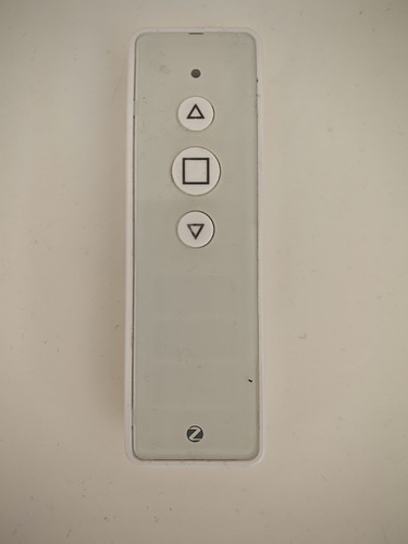

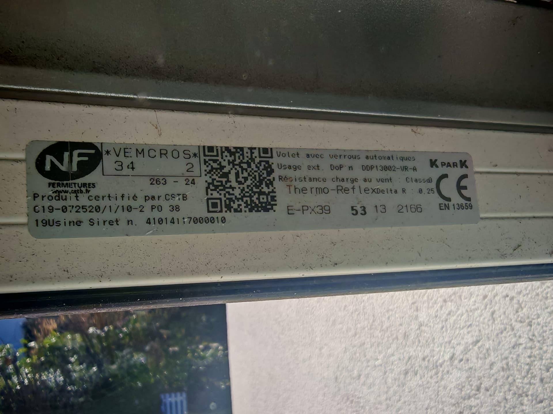

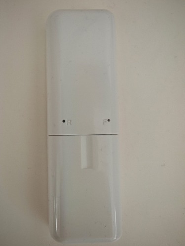

J’ai un message d’erreur lorsque j’essaie d’appairer une télécommande zigbee d’un de mes volets.
J’utilise un clé SIMLIGHT SLZB-06 avec les derniers firmware (radio: 2024070 - Core: v2.8.1.dev9) intégré à home assitant.
Lorsque j’essaie d’appairer la télécommande je la vois apparaître dans la liste des devices puis elle disparait après quelques secondes.
