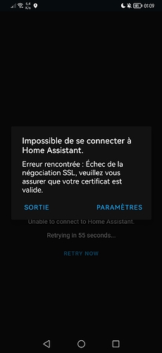

Après tentative de réinstallation d’un backup pas trop ancien, voilà ce que m’‹ affiche l › app HA du smartphone = savez-vous où je dois agir pour éventuellement résoudre le pb ssl que cite ce message ? :grimacing:
Est ce que tu as vérifié l’accès HTTPS via un navigateur ?
La connexion en HTTPS marchait avant ? La connexion en http marche t’elle encore ? Comment avais tu installé HA et généré le certificat au départ ?

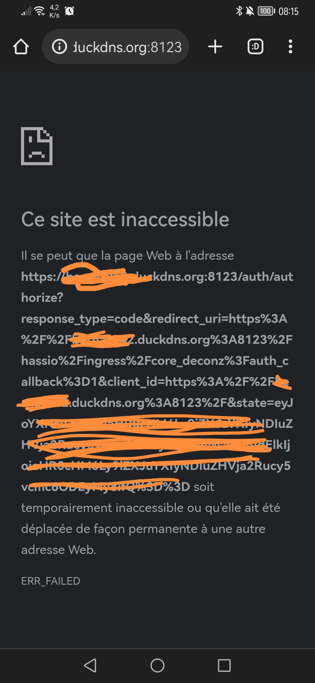

L’accès https via un navigateur me donne ceci :
C’est un accès qui ne m’a jamais posé problème :thinking:

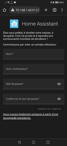

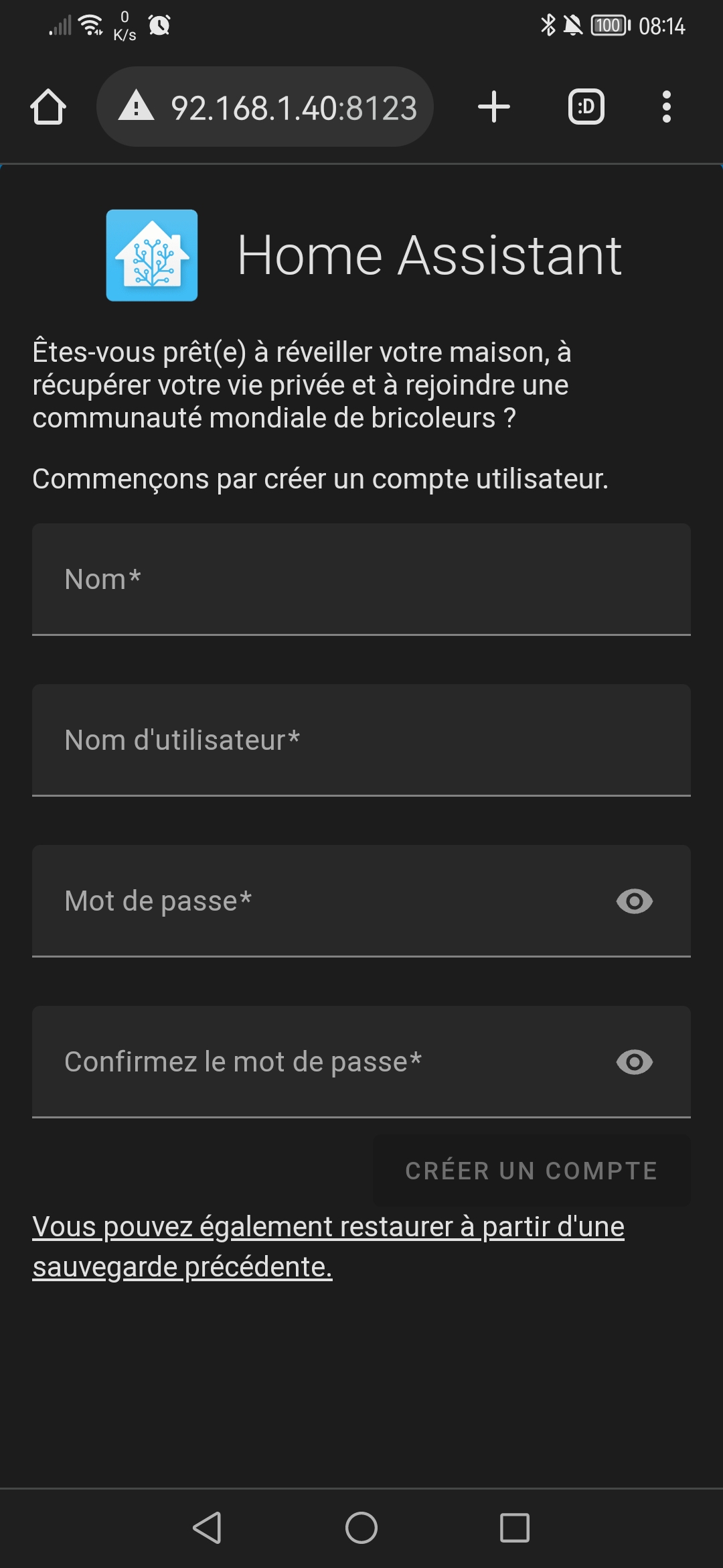

Bon, j’ai régénéré le site sous duckdns, mais visiblement il y a un autre souci lié à la réinstallation de home assistant car même en créant un compte vierge (sans charger de snapshot) il ne veut pas mettre à jour le core, ne me donne pas accès aux modules complémentaires… Bon ce soir, je tente une réinstallation complète…

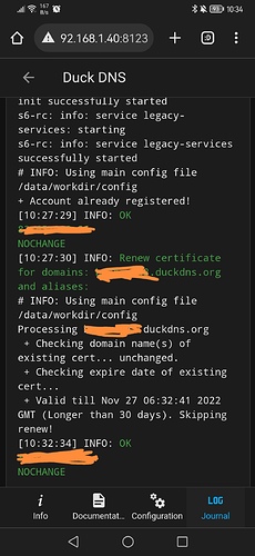

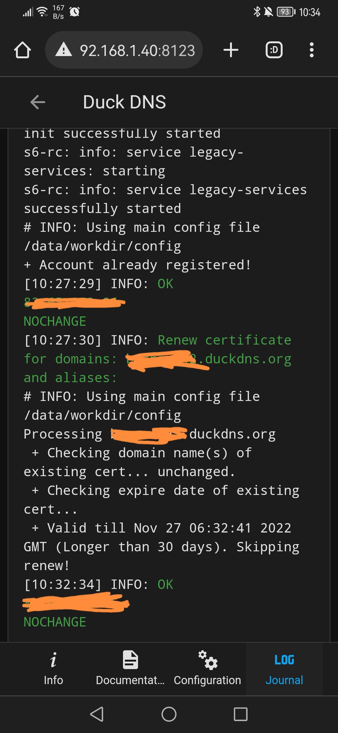

Argh… J’ai refait une installation propre (et j’avais renouvelé mon domaine duckdns hier) et me revoilà avec le même message, je vais sous le module duckdns qui semble me dire que tout s’est bien passé = je ne comprends pas :thinking::disappointed::sob:
En y regardant de plus près, cette erreur d’avant ta réinstallation ne semble pas être liée à une erreur certificat. Et quand je vois la fin de l’URL j’ai un doute sur le port. Tu es sûr que tu mettais ça d’habitude ? Tu n’as pas un proxy devant qui répond sur le port par défaut du HTTPS ? Car ça me semble curieux que tu précises 8123. Essaye sans le port pour voir ?

Hello @vincen En utilisant l’adresse locale suivi de 8123, j’ai bien accès à HA. Mais 1) le restore du backup n’est que partiel : la moitié des modules complémentaires disponibles mais non redemarrables sauf 2, pas le lovelace téléchargé…2) bah je n’ai toujours plus accès en extérieur. Pourtant je n’ai jamais retouché à mon réglage duckdns d’il y a 2 ans, et qui était très simple à l’époque.
