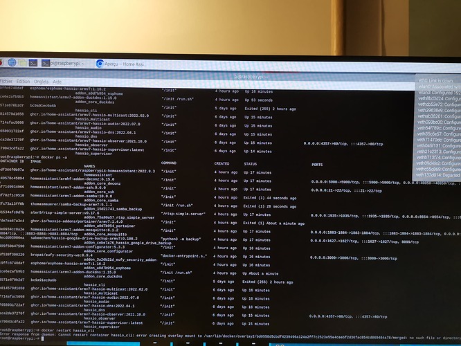

J’ai relancé la restauration complète (y compris de la version HA associée) à partir du HA uniquement accessible via 192.168.1.40:8123
J’ai attendu longtemps (j’ai vu d’ailleurs que des intégrations comme moon prenait un temps infini…) bref, j’ai à nouveau accès à HA via https://xxx.duckdns.org:8123, Mais…
  1. après avoir forcé un docker restart $(docker ps -a -q)
  2. samba, samba_backup, portainer et hassio_cli ne se rechargent pas
    Avec une erreur spécifique sur hassio_cli vis à vis d’un fichier ou répertoire absent :disappointed:

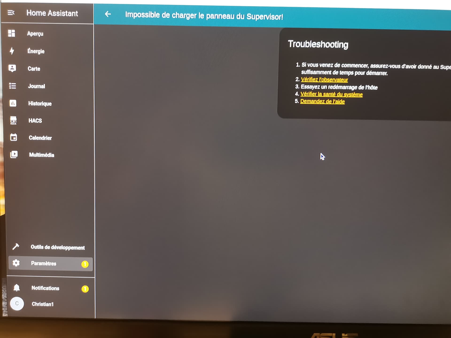

  3. toujours rien de visible en modules complémentaires et plutôt ce message

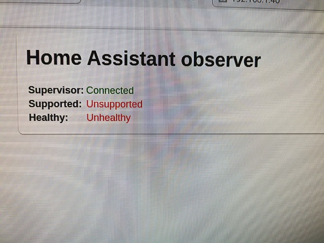

  4. l’observer affiche un message unhealthy :sob:
  5. Aucun des containers disponibles en barre latérale, et il n’est plus possible de recharger un autre snapshot :sob:
