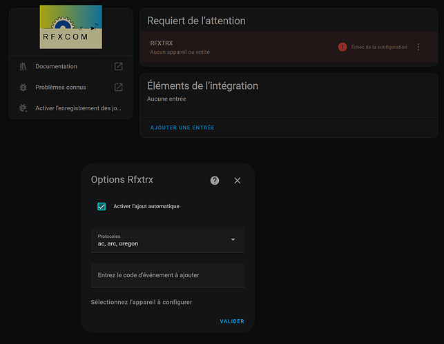

Maintenant que mon réseau Z-Ware est opérationnel, je m’attaque au 2ème point qui me pose un soucis : L’intégration RFXcom
Je possède un RFXlan (Qui est donc branché en Ethernet sur mon réseau) que j’utilisais jusqu’à présent avec HomeSeer pour récupérer les températures de plusieurs sondes Oregon.
J’ai donc installé l’intégration RFXcom sur HA.
Il y a très peu de paramètres à configurer.
  • J’ai coché Activer l’ajout automatique
  • J’ai coché les protocoles AC, ARC et Oregon (C’est ce qui était sélectionné dans HomeSeer)
  • Code d’événement : Là par contre je ne sais pas quoi mettre :thinking:
Avec cette configuration, j’obtiens une erreur :
Déjà, je ne sais même pas si mon RFXlan est vu par HA.
Actuellement, rien d’autre n’utilise le RFXlan : HomeSeer n’est pas lancé. RFXmngr non plus
J’ai pourtant regardé la documentation, mais les explications ne sont pas très explicites concernant l’ajout d’un appareil par code d’événement (La fameuse ligne que je n’ai pas rempli).
Et vu le message qui indique « Aucun appareil ou entité », je suppose que mon appareil n’est pas reconnu :thinking:
Est ce que quelqu’un a une idée ?

Concernant le lien entre ha et le rfxlan, l’idée c’est de voir les logs :wink:
Ce de ha et ceux spécialement dédiés à rfxtrx comme te l’avais indiqué @Doubledom dans le précédent sujet.
Ensuite pour les protocoles sans code (comprendre sans appairage) les entités se construisent seules lors de la réception des messages (Oregon par exemple avec température, humidité…)
Pour les autres, il faut effectivement trouver/connaître les id/code à saisir.

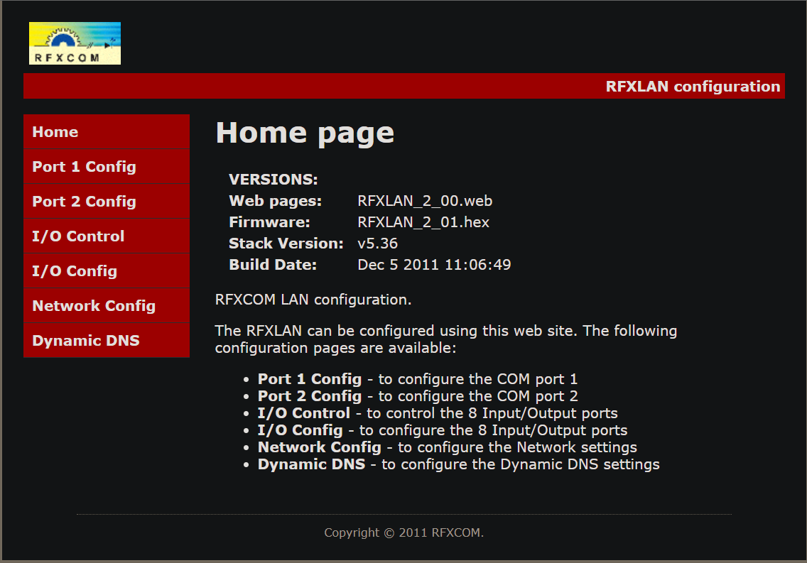

En effet, je pense que c’est la 1ère génération, il doit avoir pas loin de 15 ans. C’est ce modèle
Le RFXtrxLAN 433 n’a pas le même boitier.
J’ai fait des tests (J’ai les copies d’écran si besoin) :
  • Accès à la page d’admin OK
  • Utilisation de RFXmngr : Sur le port 10001 en receiver → Pas de communication
    Sur le port 10002 en transmitter → C’est bon
Je possède également 2 autre petits logiciels de tests : RFreceiver.exe et RFtransmitter.exe.
  • RFreceiver.exe → Pas de communication
  • RFtransmitter.exe → C’est bon
Ce qui confirme le test de RFXmngr : Il ne communique pas sur le port 10001, mais pas de soucis sur le port 10002.
C’est assez incompréhensible car mon RFXlan fonctionne très bien sur HomeSeer, que ce soit pour recevoir les T° des sondes Oregon que pour commander des prises Chacon.
Bizarre :thinking:
La page Home du RFXlan :
