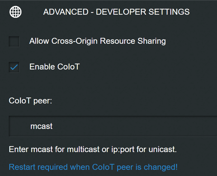

Depuis quelques jours je vois ce message dans la rubrique Paramètres de HA:
« Home Assistant ne reçoit pas les mises à jour push de l’appareil Shelly Lumière cuisine avec l’adresse IP 192.168.68.35. Vérifiez la configuration CoIoT dans le panneau web de l’appareil et votre configuration réseau. »
Ce message apparait tour à tour pour plusieurs Shelly.
J’ai vérifié la configuration CoIoT comme indiqué. Le paramètre est bien coché:

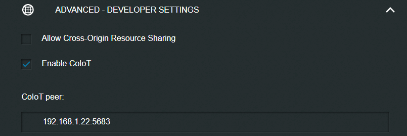

Il faut remplacer le « mcast » par l’ip de HA avec le port 5683 :
Salut Herbs,
J’ai fait le remplacement sur les 2 Shellies qui présentaient le message. Les messages ont disparu. Problème réglé!
