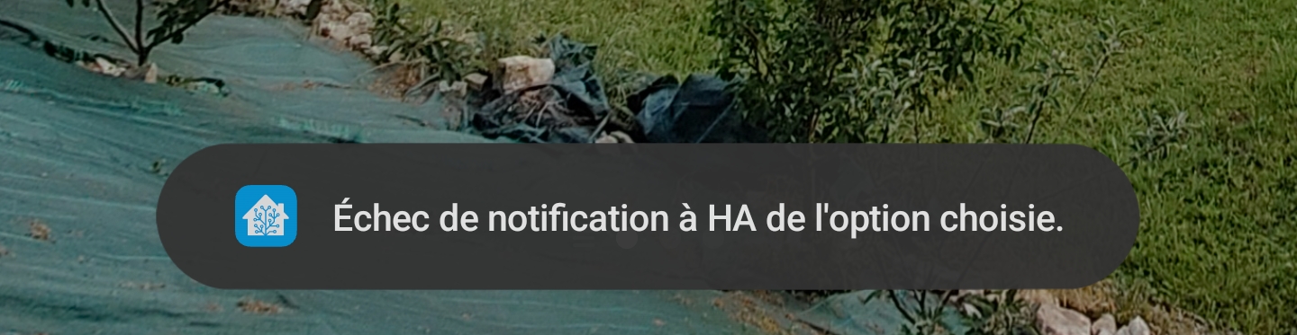

Voici le petit bandeau qui apparaît sur le smartphone lorsque j’appuie sur un bouton de la notification

Toujours pareil.
Je me demande si ça ne vient pas de l’application, j’ai hésité à resetter l’application mobile en suivant ce process :
Mais je n’ai aucune certitudes que ça corrigera le problème.
Je peux déjà essayer d’envoyer la notification sur une tablette Android pour voir.
Je vais tenter ça.
EDIT : Ça fonctionne bien sur la tablette Android.
Je suspecte quelque chose de cassé sur l’application de mon smartphone, je vais essayer de resetter.
EDIT 2: Finalement c’était bien ça la solution. En suivant les étapes de reset de l’application mobile j’ai retrouvé le fonctionnement souhaité.
