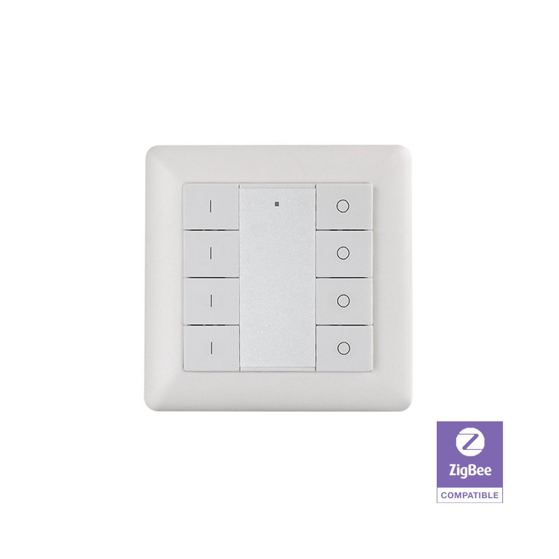

SUNRICHER - Télécommande 4 zones Zigbee 3.0 (qui permet également de programmer deux scénario)

Si je comprends bien ta réponse, je ne dois plus avoir d’interrupteur physique dans la pièce mais un interrupteur zigbee sans fil suffirait et je laisse passer le courant (c’est ce que tu appelles “fermer le circuit électrique”?).
Grâce à ta réponse, j’ai pu creuser cette piste et suis tombé sur cette explication de Domadoo:
On le sait, l’inconvénient des ampoules Zigbee est qu’il ne faut plus toucher l’interrupteur classique sous peine de ne plus pouvoir contrôler l’ampoule par la domotique. Les interrupteurs Sunricher sont ainsi un très bon moyen pour contourner ce problème. On retire l’interrupteur classique (après avoir coupé le courant bien sûr), on met un bornier Wago pour relier les deux fils, puis on place l’interrupteur sans fil Sunricher à la place. Et le tour est joué !”
C’est un électricien professionnel qui va s’occuper de l’installation (chacun sa spécialité) mais il ne connait pas Zigbee et je dois être certain que ce que je commande et qu’il devra installer est bien fonctionnel.
Dans mon premier texte, l’interrupteur serait donc remplacé par l’interrupteur sans fil à 4 voies Sunricher éventuellement complété par une commande de scénarios (IKEA Somrig par exemple)
