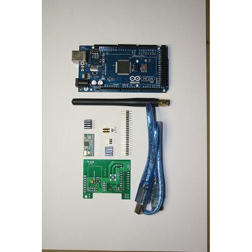

J’utilise ceci
Il y a le firmware qui va avec. Par contre je l’intègre via nodered addon.
Il y peut être du code tout fait.
Tu peux donc sniffer les trames 868mhz et en envoyer aussi.
Une piste : Passerelle RFLink - Domotique
Perso je l’utilise pour récupérer des infos de ma station météo en 433MHz et pour commander des prises 220v aussi en 433.
