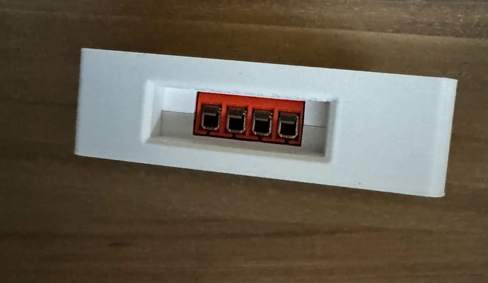

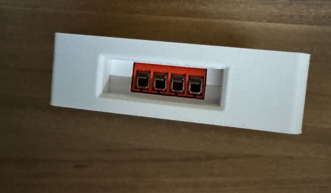

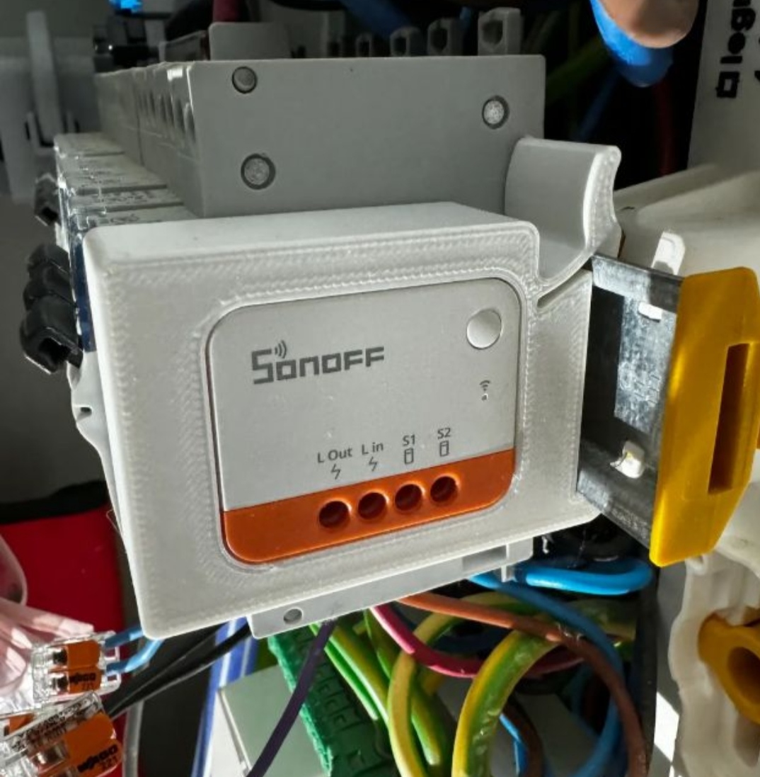

bonjour j avais vu sur le bon coin pas mal du support rail din en impression 3d pour des modules sonoff la finition a l air propre
