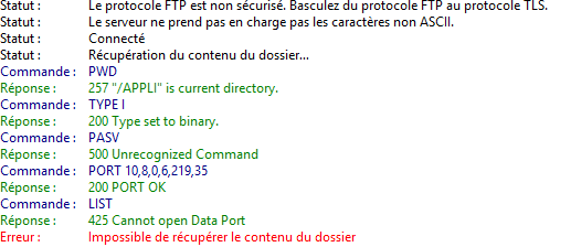

J’aimerai t’aider mais je n’arrive plus a faire fonctionner le FTP.
