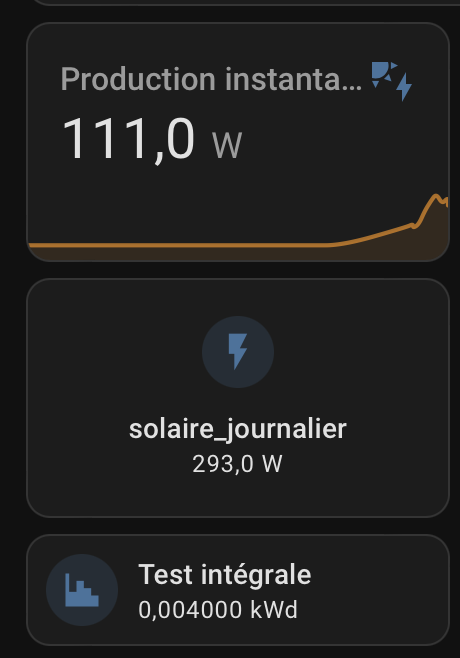

Journée grise grise ! Donc sur la photo il y a l’instantanée en haut, mon « cumul » en dessous, qui n’est pas un réel cumul d’addition en fait. Je crois qu’il additionne la différence, par exemple il fait 110w à un moment puis 105w ensuite, il va m’affiche 110 + la différence donc +5 soit 115w. C’est pas simplement l’addition, mais l’addition des différences. Et je n’ai pas encore vu le cas avec une production qui diminue pour voir ce que ça donne…
Ensuite le test avec l’intégrale. Mais ça me semble pas le bon chiffre non plus. La batterie est montée de 3% entre le début du test et la capture, soit environ 100w.
Ça dépend de ce que tu veux, là je vois que tu as fais en sorte qu’il t’affiche des kW.jour et non des kW.heure.

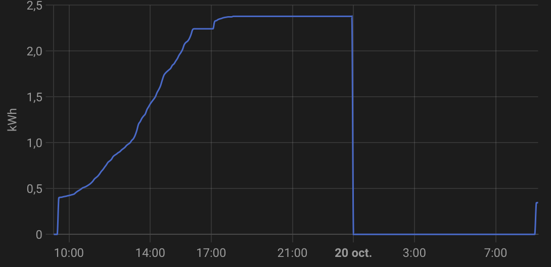

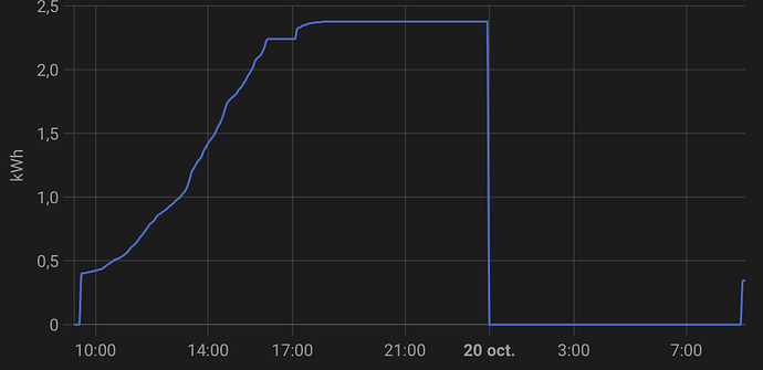

Alors… ça semble bien fonctionner, mais avec un problème quand même :
Au lieu de commencer à 0 il commence avec une valeur (et qui n’est pas forcément la production de départ… Par contre si je soustrais cette valeur à la prod total (donc 2,4 - 0,4) ça semble assez cohérent avec mon niveau de batterie… Je vais surveiller ça quand même pour en être sûr, mais ça semble pas trop mal.
