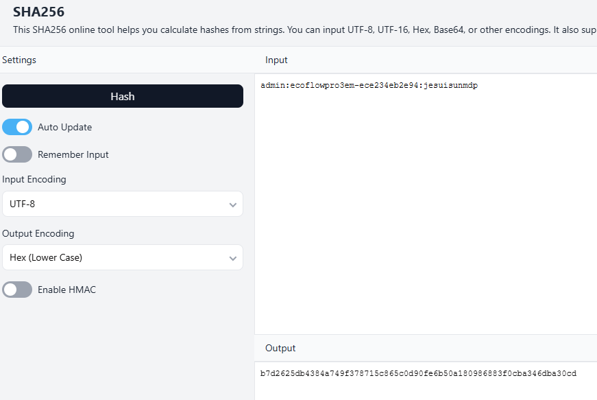

  • Le Hash:
    j'ai utilisé ce site: SHA256 - Online Tools
    la syntaxe a respecter est: admin:lenomdevotremodule:votremotdepasse
    Une fois les scripts opérationnels, vous pouvez tester en les lançant et le résultat est visible au bout de quelques secondes sur votre batterie.

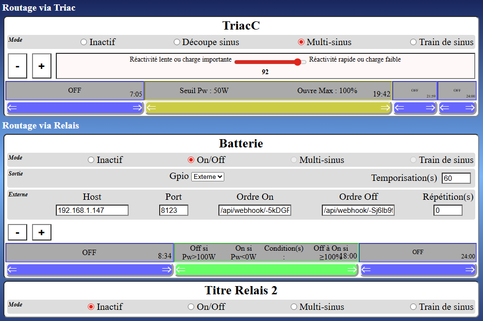

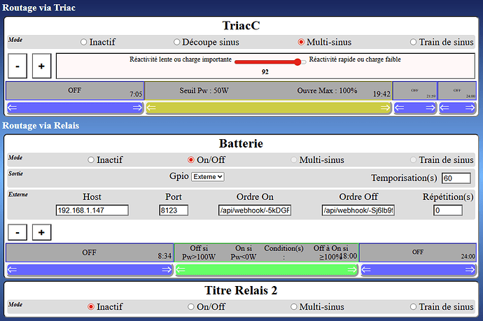

/api/webhook/laclefgenereha
et coté HA: j'utilise les webhooks
pour démarrer mon scénario
alias: Webhook Batterie
description: ""
triggers:
  - trigger: webhook
    allowed_methods:
      - POST
      - PUT
      - GET
    local_only: true
    webhook_id: "-idgenereraprha1"
  - trigger: webhook
    allowed_methods:
      - POST
      - PUT
      - GET
    local_only: true
    webhook_id: "-idgenereraprha2"
conditions: []
actions:
  - choose:
      - conditions:
          - condition: trigger
            id:
              - start
        sequence:
          - action: input_boolean.turn_on
            metadata: {}
            data: {}
              entity_id: input_boolean.batterie
      - conditions:
            id:
              - stop
        sequence:
          - action: input_boolean.turn_off
            metadata: {}
            data: {}
Pensez a rajouter la méthode GET
Voila, j'espere que ça vous servira.
Je suis encore en rodage avec les parametres du routeur mais le principe restera le même
Bon weekend
