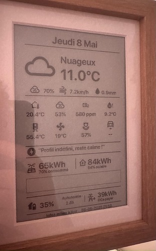

Alors voilà, je me suis fait un petit écran E-Paper avec un ESP32 de chez Waveshare pour afficher les informations essentielles de la maison. J’ai connecté une batterie portative classique en USB de 5000 mAh.
