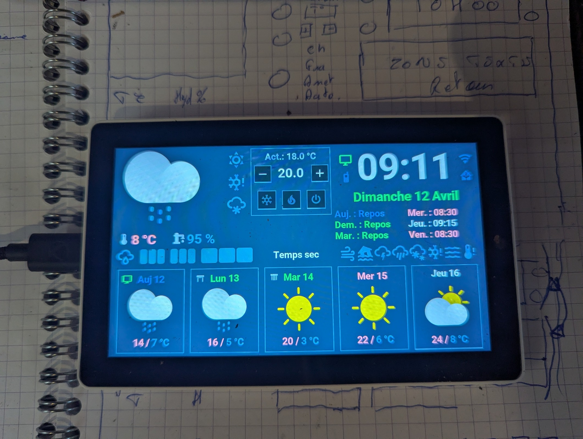

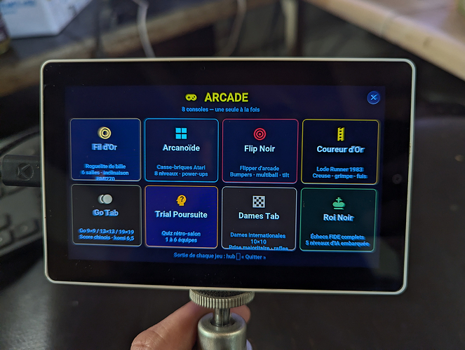

M’étant mis en tête de tester les IA, j’ai cherché comment et pourquoi les utilisées. Il m’est donc rapidement venu l’idée de les essayer en codage (pas trouver grand choses d autre à leurs faire faire ^^), en lui faisant analyser les codes que j utilise depuis quelques années pour mon écran Nextion Météo France.
Après quelques sessions, l’IA d’Antigravity m’as bluffer: Meilleurs code, bien meilleur optimisation des envois de donné, meilleurs réactivité, et j en passe. Bref, il est partie de mon idées de noob et m as tout refais correctement.
Les nextions ayant pas mal de limite pour tout faire faire à l’IA, j’ai opter pour changer d’écran et me lancer dans un nouveaux projet d’interface avec un M5Stack Tab5, qui permet à Gemini de gérer aussi la partie graphique (si on peu dire ca ^^).

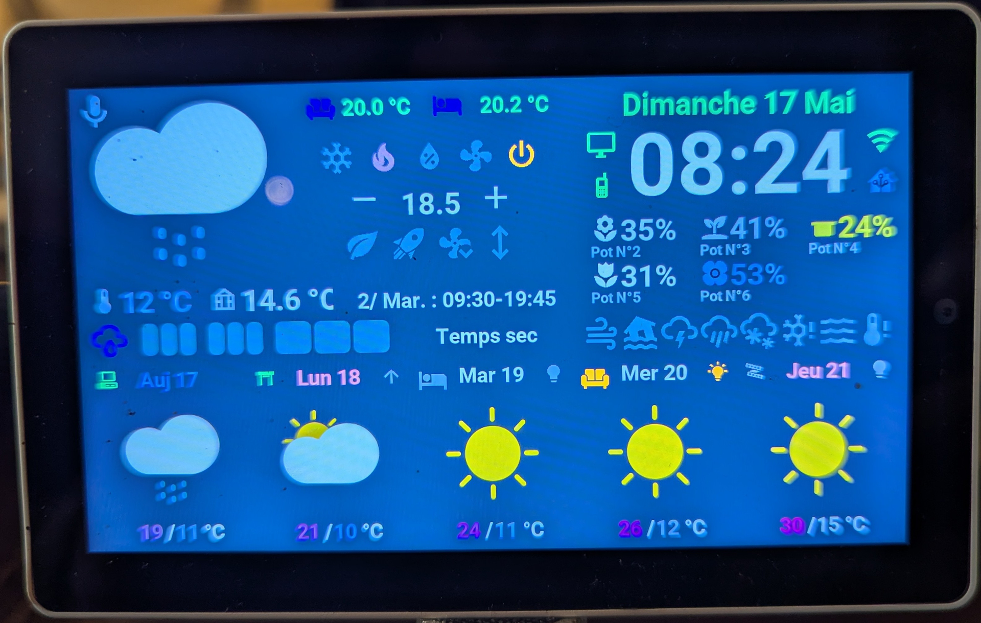

Objectifs:

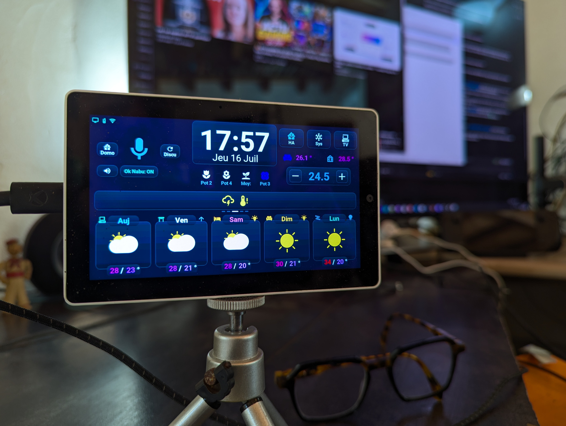

  • Ecran horloge et date.
  • Prévisions météo, détection des averses (je vais bosser à pied).
  • Récupération de mon planning, illustration colo métrique des jours de repos et des jours ou je fais l’ouverture.

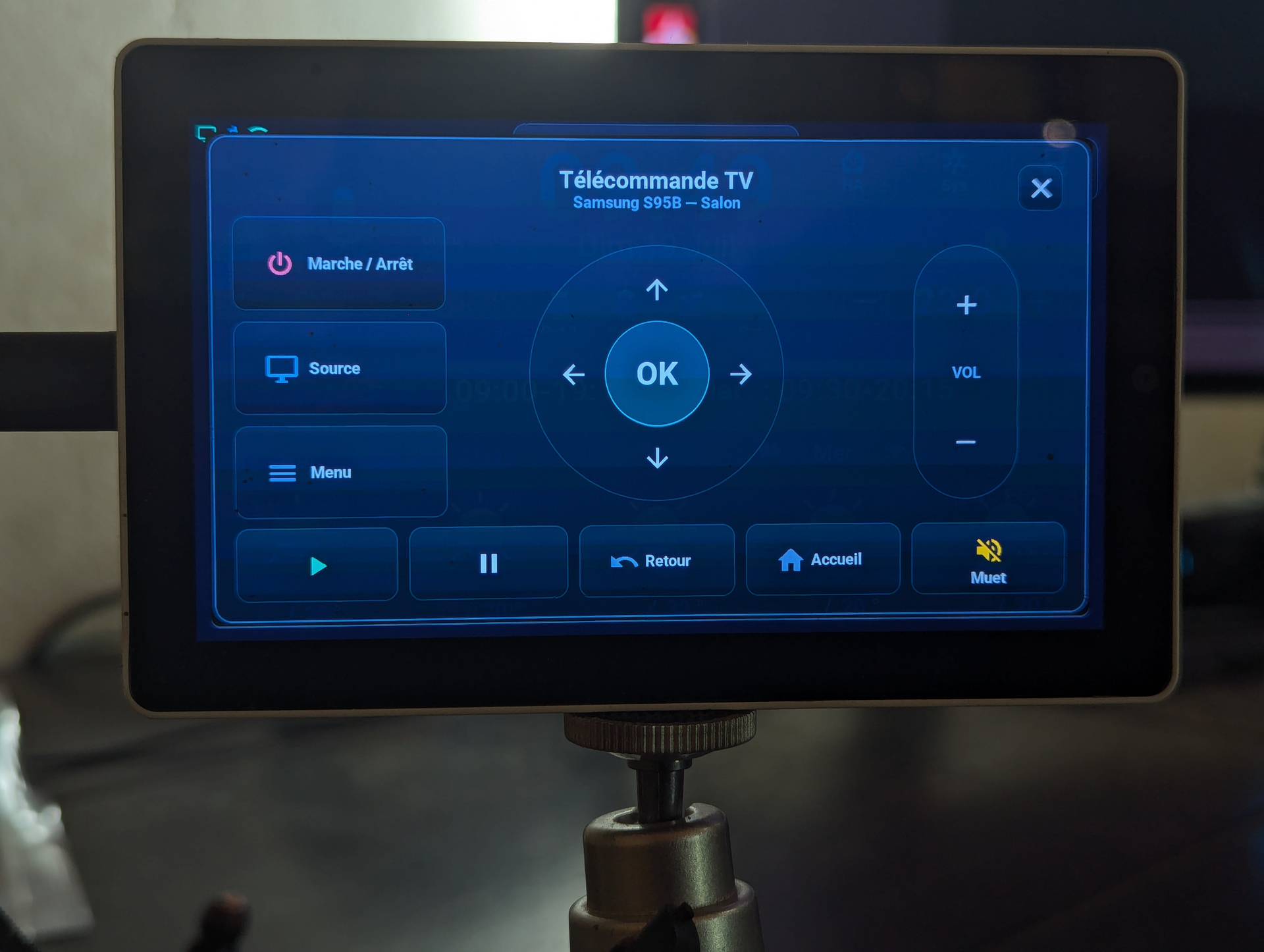

  • Diverses commandes (volets, clim, ordi / TV).

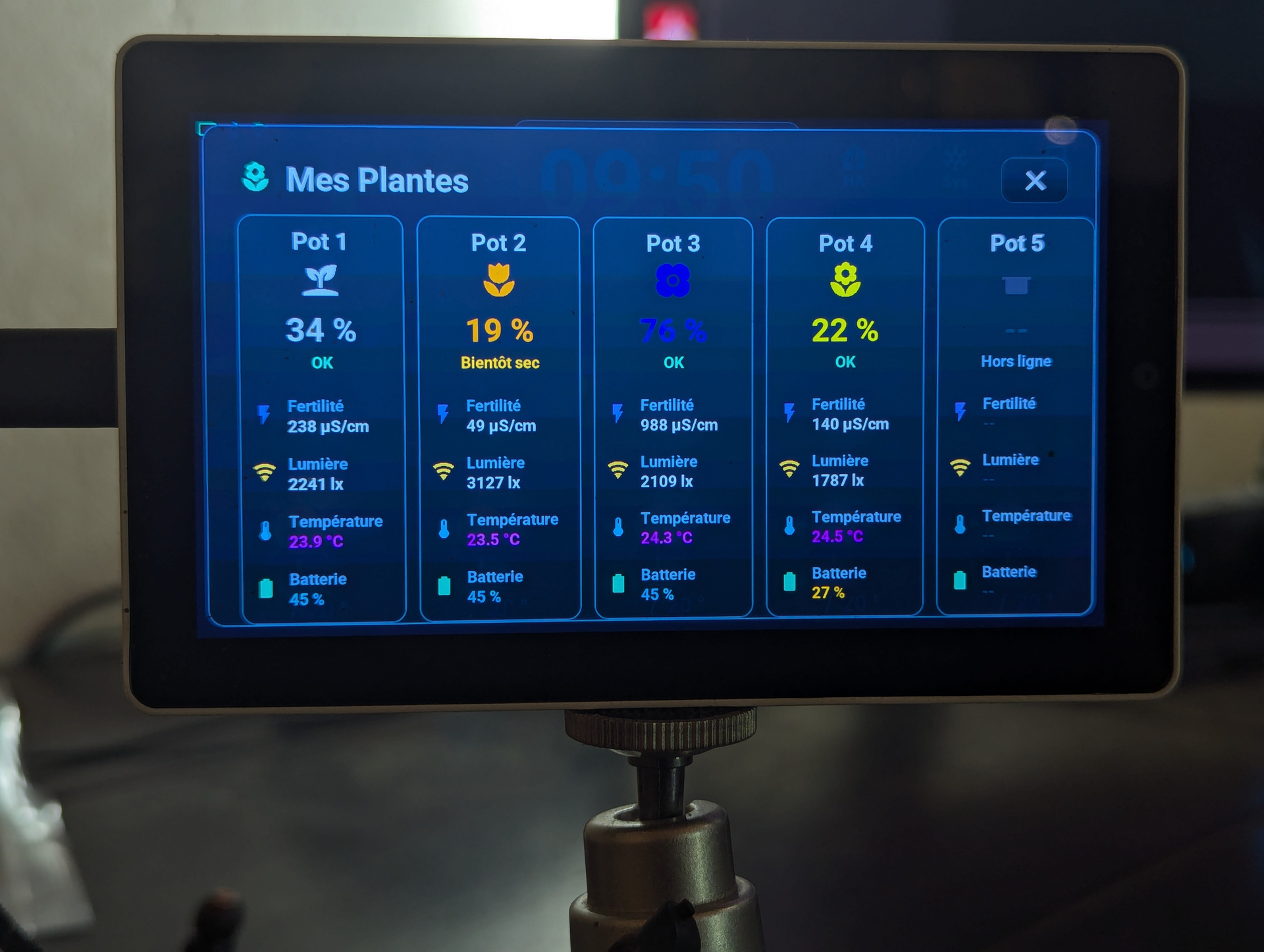

  • Divers capteurs (hydro de mes pots, portable…).
Outils:
  • HA et ESPHome.
  • Antigravity et un compte pro.
  • Le prompt en 3.1 pro.
Mes premiers retours:
  • Interface: difficile d’avoir quelques choses de propre, j’ai du reprendre mon ancienne organisation faute de meilleurs propositions de sa part, il faut tout surveiller, expliquer, réaligner. Bref, pas top, il faut beaucoup de temps pour avoir quelques chose de potable.
  • Départ compliquer: entre les spécifications (évolutives…) d’ESPHome, HA et du tab5 v2, il est passer par beaucoup d’erreurs, aller retour, cafouillages etc..
  • Sinon, jamais je n’aurais pensai avoir aussi rapidement et “simplement“ une interfaces fonctionnelle, facilement modifiable en quelques phrases.
Pour l’instant, je n’est pas taper une seul ligne de code, que des prompts approximatifs à l’hortographe désastreux.
Bref, je suis très satisfait et surprit de ce que me permet de faire l’IA. Certains d’entre vous l’utilise aussi? Quel sont vos ressentis?
Comment l’utilisez vous? Perso je n est toujours pas comprit les Workflows. J’utilise par contre des fin sessions pour enregistrer les spécifications matériel dans un fichier, et la progressions du projets / apprentissage dans un autre, mais est ce pertinent?
