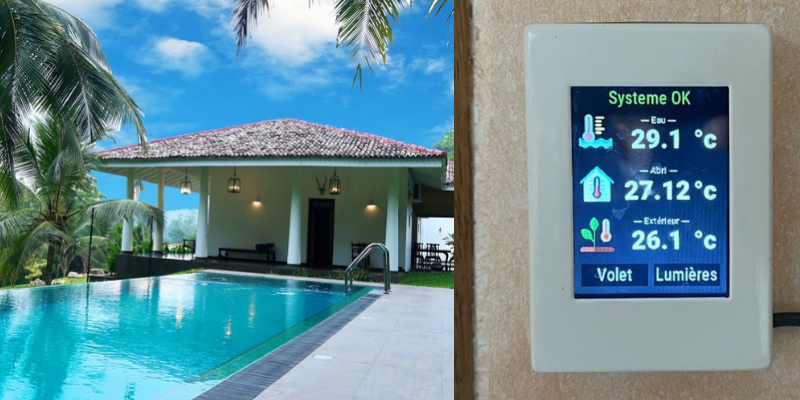

Il peut être très pratique d’installer un petit afficheur tactile la ou c’est utile (thermostat, pilotage d’une chaudière, météo, etc). C’est ce que j’ai fait en mettant un afficheur vers la porte d’accès ou jardin pour gérer la piscine et les éclairages extérieurs :
  • Affichage des températures de l’extérieur, de l’eau et de l’abri (piscine sous abri)
  • Affichage d’éventuelles alertes
  • Gestion de l’ouverture et fermeture du volet de la piscine, allumage des spots
  • Gestion des différentes lumières extérieures
ecrans
Je vous propose ici une description de mon implémentation à base d’un Nextion 2.8 pouces, pour un coût inférieur à 30€. ESPHome est vraiment très puissant, permet des mises à jour en ligne. Cela évite des flux complexes type nodered, comme le propose certains tutos.

J’ai conçu et imprimé un boitier avec une imprimante 3d :
Je partage les fichiers d’impression sur cult3d
Cult3d - boitier pour Nextion 2.8
Enfin, pour avoir le rendu d’un produit du commerce, j’utilise une résine UV de lissage PolyPrint, sans odeur et qui donne de fabuleux résultats.
La résine peut être appliquée au pinceau. Puis on éclaire 10s chaque surface avec une torche UV et la résine est immédiatement dure. Juste faire un petit ponçage avant et après l’application de la résine.
Enfin j’ai peint le boitier avec une bombe de peinture acrylique blanche qui peut se trouver dans n’importe quel magasin de bricolage.
Polyprint vend un kit avec un pot de lissage, un autre de colmatage et la lampe UV :
Résine UV lissage Polyprint Equalizer

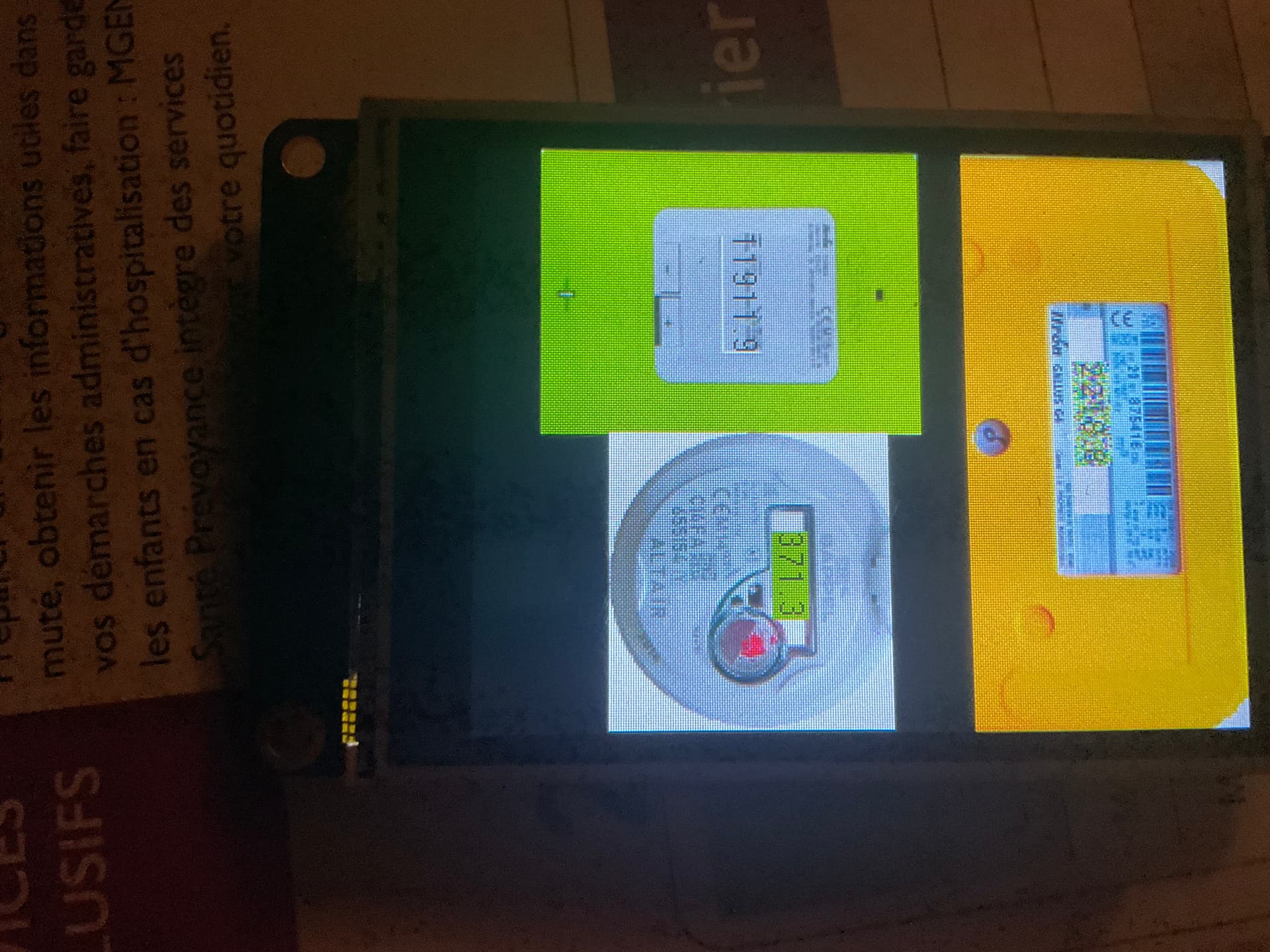

Je tente de créer mon premier écran en repartant de pas mal de lignes du votre.
Je sèche sur 2 points majeurs :
1: je veux ecrire une donnée au dessus d’une image; avec « text » sans l’option crop, ca marche mais cela fait un grand cadre autour du texte. avec l’option crop, j’ai une erreur de « parsing » au debug ce qui ensuite empêche le nextion de fonctionner.
en repartant de votre fichier, je peux utiliser sans et avec crop sans problème; avec le mien ca ne veut pas.
2: j’ai tenté plusieurs fois de telecharger le nextion depuis une commande HA. ca telecharge mais à la fin, le nextion est en erreur et n’affiche plus rien (sauf l’erreur).
Vous avez une idée ? une experience ?
Merci d’avance
Cdlt
Phil
Merci pour ton retour :smiley:
Pour le point 1, il faut bien vérifier les résolutions des images (reprendre les mêmes que les miennes). Il est impératif d’avoir un fond avec une résolution de 240 x 320 pixels.
Point 2 : quand tu dis « télécharger », j’imagine que ce n’est pas mettre à jour l’ESP via ESPHome, mais mettre à jour en OTA (wifi) le programme du nextion (fichier tft) ?
Si oui, le fichier tft doit être placé dans le répertoire config/www/nextion.

Pour le point 1, j’ai trouvé. Il faut indiquer l’image de fond dans la déclaration du texte. Donc ça c’est ok
Pour le point 2, le pb est effectivement la mise à jour du nextion depuis HA via ESPHome. Tout ce que vous décrivez fonctionne. Le nextion passe bien en upgrade comme si il était relié avec une interface usb / ttl. Le problème est que systématiquement l’écran affiche une erreur d’upload à la fin du processus . Et si je le débranche rebranche, il n’affiche qu’une ligne disant que son F/W est foiré. Heureusement qu’il suffit de le reloaded avec l’interface usb/ ttl ensuite !
Je soupçonne une raison: mon programme ESPHome envoi des données en automatique ( valeur de mon Linky) je soupçonne que pendant le chargement du F/W le téléchargement est interrompu voire foiré . Je vais ressayer en arrêtant ces process et je dirai si ça fonctionne. C’est une hypothèse car votre programme utilise la même logique en fait mais les maj sont peut être moins fréquentes.
Dans tous les cas, c’est un peu bloquant car l’écran sera dans une boîte ensuite et ce sera moins pratique de le mettre à jour voire de le déplanter sans tout ouvrir.
Il restera la solution se card qui n’a pas fonctionné pour l’instant ( l’écran me dit que ma sd n’est pas formatée en fat32alors qu’elle l’est)
Voilà un beau sujet en tous cas .
Prochaines étapes : faire une « gauge « ( ça parait simple) et un graphe en barres ( beaucoup moins simple)

Je viens de refaire le test en 9600. En laissant les sensors tourner et de nouveau j’ai planté le nextion.
Dans la phase de téléchargement, j’ai vu quasi instantanément 95 %, ça bloque quelques secondes puis 99%, ça a rebloqué et finalement 100% avec une erreur sur l’écran.
Tu ne dois pas envoyer des données aussi souvent . Perso j’ai limite a des envois des infos du Linky toutes les 5 secondes mais ça doit suffire à perturber .
Je ne sais pas comment bloquer ça quand je lance l’upgrade.
Sinon pour les caractères, tu as du voir sur la photo que les blocs conservent soit un arrière plan vert, soit un fond d’image bizarre avec l’option « crop »
Tu peux m’en dire plus ?
Phil

Bon alors je désespère !
Le bon côté est que j’ai réglé le problème d’affichage . En fait le mode crop n’est pas un mode transparent. Donc si on prend une image complexe comme fond, ça prend une moyenne pas belle comme fond du texte. Suivant ton conseil, j’ai chargé une image blanche que je n’utilise pas sauf comme référence de fond. Et ça ça fonctionne .
Pour l upgrade via HA, rien a faire. J’ai même tenté un autre esp. ça a marché une fois sans les données entrantes mais c’était par hasard.
Le protocole est tel que le téléchargement est très court quand il y a peu de modifs: dans ce cas, en 9600, ça coince instantanément @ 99 % a tous les coups . A 115200, ça a marché une fois mais pas une deuxième fois .
Si je fais une modification plus importante, c’est très très long et se coince aussi vers 99%
En fait le protocole fait que l’espace et le nextion rebootent à la fin du process. Il semble que l’esp reboot trop vite par rapport au nextion qui ne finit pas son activité .
C’est pour ça qu’en 118200, en téléchargeant le même fichier tft, ce soit tellement court que ça réussit de temps en temps
Suis je clair ?!
Peut être que mon nextion n’est pas clean ( je n’arrive pas à utiliser une carte Sd non plus …… il réclame une carte formatée en fat32 ce qui est le cas )
J’ai peut être récupère du rebut chez Ali !
Si tu as une autre piste, je suis preneur .
