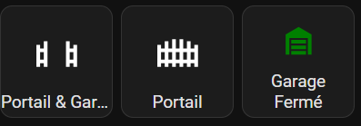

J’ai réussi à faire ceci, je cherche maintenant comment je peux intégrer une information « Ouvert » ou « Fermé » sur base d’une autre entité pour mon portail.
Avec mon portail, je récupère l’état Open et Closed via l’entité binary_sensor.shellyplus1_e465b8f31738_input_0_input
Et j’aimerais bien que ce soit cette entité qui indique Ouvert ou Fermé + qui colore l’icône en Vert si Fermé, Rouge si Ouvert et Orange si aucun des 2 ci-dessus (en mouvement dans la réalité).

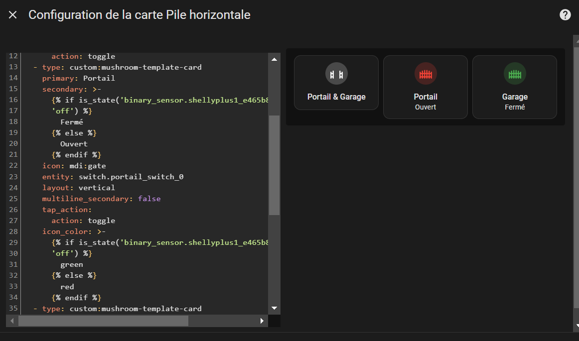

En fait, la configuration suivante fonctionne sur la mushroom card, et j’aimerais bien la même chose avec la Button Card (plus intuitif quand tu appuies dessus, etc.):
Je te mets tout le code pour éviter de faire des erreurs d’indentation, mais ce n’est que le portail qui est intéressant:
type: horizontal-stack
    primary: Portail & Garage
    secondary: ''
    icon: mdi:gate-open
    entity: script.portail_et_garage
    layout: vertical
    multiline_secondary: false
    icon_color: white
    tap_action:
      action: toggle
    primary: Portail
    secondary: >-
      {% if is_state('binary_sensor.shellyplus1_e465b8f31738_input_0_input',
      'off') %}
        Fermé
        Ouvert
    icon: mdi:gate
    entity: switch.portail_switch_0
    layout: vertical
    tap_action:
      action: toggle
    icon_color: >-
      'off') %}
        green
        red
    primary: Garage
    secondary: |-
      {% if is_state('cover.porte_de_garage', 'closed') %}
        Fermé
        Ouvert
    icon: mdi:gate
    entity: cover.porte_de_garage
    layout: vertical
    tap_action:
      action: toggle
    icon_color: |-
        green
        red
Tu as tout ce qu’il faut ci-dessus, il faut juste modifier l’entité, mettre le style pour la couleur de l’icône à la place de la couleur du nom, etc.

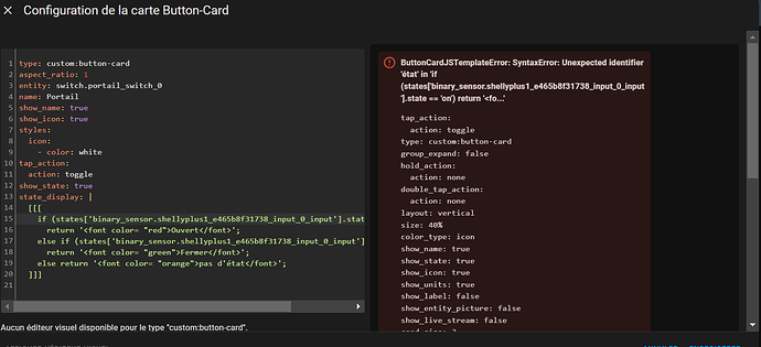

Désolé, vous êtes super sympas d’essayer de m’expliquer, mais j’y arrive vraiment pas… :face_with_diagonal_mouth:
J’ai essayé avec la correction de WarC0zes et j’ai des erreurs en retour (voir ci-dessous)
Et Cleya, j’ai essayé de reprendre ce qu’il fallait dans mon code mais ça ne fonctionne pas. Je refais ligne par ligne les indentations pour voir si la logique est la même que chez toi, mais c’est pas possible…
Je suis vraiment nul dans le code, j’essaye de me cantonner aux cartes existantes mais c’est pas toujours possible.
J’aimerais simplement la même chose qu’avec la carte mushroom en fait, mais sur la carte Button.
Voici ma tentative:
type: custom:button-card
aspect_ratio: 1
show_name: true
show_icon: true
styles:
  icon:
    - color: white
tap_action:
  action: toggle
show_state: true
state_display: |
    if (states['binary_sensor.shellyplus1_e465b8f31738_input_0_input'].state == 'on')
      return '<font color= "red">Ouvert</font>';
    else if (states['binary_sensor.shellyplus1_e465b8f31738_input_0_input'].state == 'off')
      return '<font color= "green">Fermer</font>';
    else return '<font color= "orange">pas d'état</font>';
Et l’erreur renvoyée:
ButtonCardJSTemplateError: SyntaxError: Unexpected identifier ‹ état › in 'if (states[‹ binary_sensor.shellyplus1_e465b8f31738_input_0_input ›].state == ‹ on ›) return ‹ <fo… ›

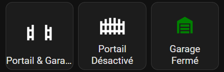

Il manque vraiment juste l’état ouvert ou fermé du portail avec la couleur de l’icône :
Le « Désactivé » qui apparaît est l’état du commutateur de l’entité de base, mais c’est pas utilisable en l’état vu que c’est un contact sec.

Mais il y a bien 2 entités distincties pour le portail: la première qui permet d’ouvrir et de fermer; la deuxième qui doit permettre de renvoyer le statut Ouvert ou Fermé et sur laquelle il faut donc se baser pour colorer l’icône (c’est celle que je colle ici dessus).
Ci-dessous, c’est le code qui fonctionne avec Mushroom, je viens de retester, le portail s’ouvre et se ferme et toutes les informations que je souhaite s’affichent.
C’est juste que ce n’est pas en orange quand le portail est dans une autre position mais c’est un détail.
La mushroom est bien mais on ne se rend pas bien compte quand on a appuyé si ça a fonctionné ou pas avant que l’état ne change, contrairement à la button card.
Et revoici le code de la mushroom:
    secondary: ''
    icon: mdi:gate-open
    layout: vertical
    icon_color: white
    tap_action:
      action: toggle
    primary: Portail
    secondary: >-
      'off') %}
        Fermé
        Ouvert
    icon: mdi:gate
    layout: vertical
    tap_action:
      action: toggle
    icon_color: >-
      'off') %}
        green
        red
    primary: Garage
    secondary: |-
        Fermé
        Ouvert
    icon: mdi:gate
    layout: vertical
    tap_action:
      action: toggle
    icon_color: |-
        green
        red
Maintenant quand je colle le code de la button card de Cleya pour le portail, voici ce que j’ai:
Dans le code de Cleya, j’ai pris le soin de remplacer Open et Closed par on et off mais sans succès
Regarde dans les outils de développement les états pour ton entité.
Sur l’image postée, tu as le même message que précédement, ce qui est normal car tu as remis la même chose que précédement… :grinning:
