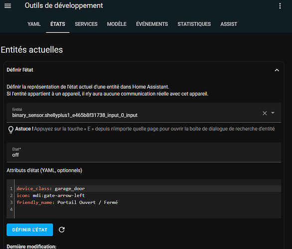

Voici l’état, c’est off en ce moment et c’est fermé. On voit aussi que l’entité est correcte: binary_sensor.shellyplus1_e465b8f31738_input_0_input

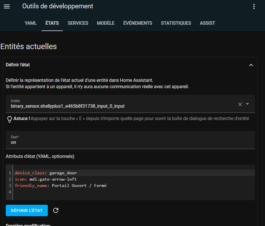

et voici l’état ouvert de cette entité, ça fonctionne bien:

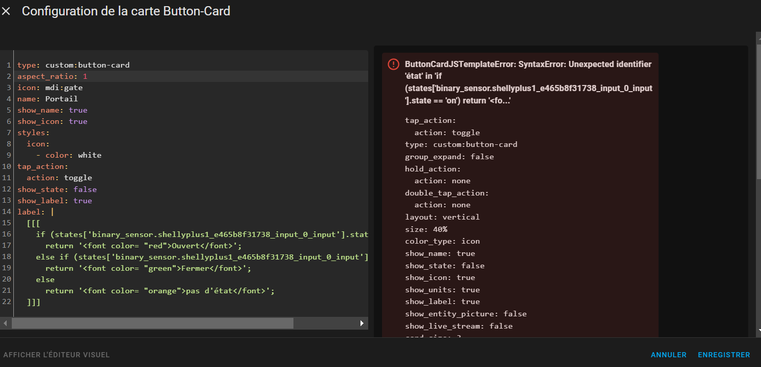

ça fonctionne pas, je ne vois rien, il y a un code d’erreur à la place de l’icône dans le visuel:
par contre, je vois, et je ne regardais pas mes journaux, que j’ai un paquet d’erreurs, peut-être est-ce dû à cela ?

Essaie ça en modifiant l’état de ton entité dans les outils de développement (et remplace « input_boolean » par « binary_sensor » dans tous les « if (states[… » et else if) :

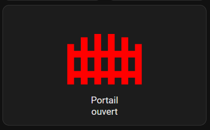

aaaah, on se rapproche !! Tu es fort !!
ça donne ça et ça change l’état en fonction de l’ouverture ou de la fermeture du portail :
J’ai mis icon à la place de label pour que ce soit l’icône qui soit en couleur. L’orange ne s’affiche pas mais c’est normal en fait, car c’est un contact sec.

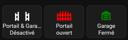

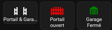

J’ai ajouté mon entité pour l’ouverture / fermeture du portail et j’ai fait une carte avec les 3 boutons.
La seule chose que j’aimerais bien, c’est masquer l’état de mon script car ça ne veut rien dire, mais conserver la même hauteur de bouton que les 2 autres. Car quand j’enlève l’état, le bouton est plus petit du coup. C’est possible aussi ça ?
Peut-être aussi rendre les boutons un peu plus petits, les écritures et les icônes aussi, mais là c’est vraiment du détail :stuck_out_tongue:
Ce que j’imaginais au début sera alors réalisé, merci beaucoup !

J’aimerais bien donc un bouton comme sur la 2ème image, mais la même taille que les autres…
(je reviens tout-à-l’heure, j’ai la finalisation de ce bouton portail et garage (le script) comme expliqué ci dessus + encore d’autres problèmes à régler, tu me reverras sur le forum :sweat_smile: )
Pour enlever l’état, tu n’as qu’à mettre show_state: false

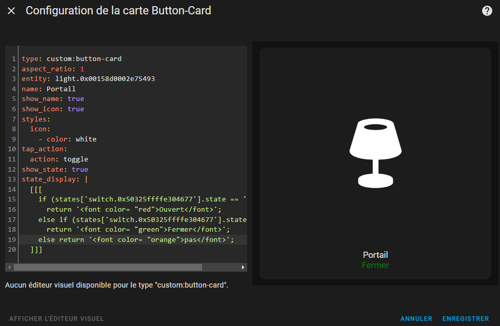

@anon51798830, je vois pas la différence entre mettre sont code dans label au lieu de state_display.
pourquoi ca fonctionne chez moi ?
bouton portail
Parce que tu as la même entité pour la carte et dans les conditions du state_display. Chez lui, l’entité de la carte était différente

vachement :joy: :rofl:
l’entité de state_display est différente de l’entité principal.
Et quand tu cliques sur le bouton, il se passe quoi ?
sa allume la lumière et l’état change pas vu que c’est une autre entité.
Oui, et le « Fermer » reste en vert :joy:
Voilà pourquoi mon code marche chez lui :crazy_face:
Beh oui !
j’ai utiliser ce code en changeant les entité c’est tout. Ma prise est off, donc ca écris fermé en vert.
