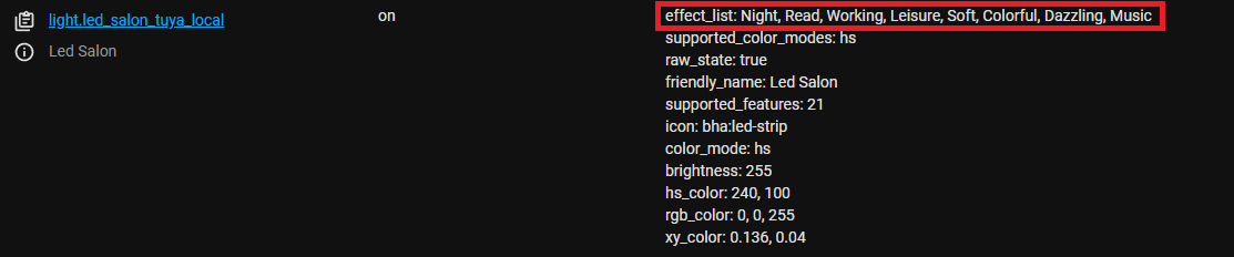

Par defaut la carte mushroom light affiche les effects:
Au pire si ca fonctionne pas, tu peu faire un Light template:
Mais du moment que tu voit dans les attributs, les options des effects, tu n’as rien a faire de plus.

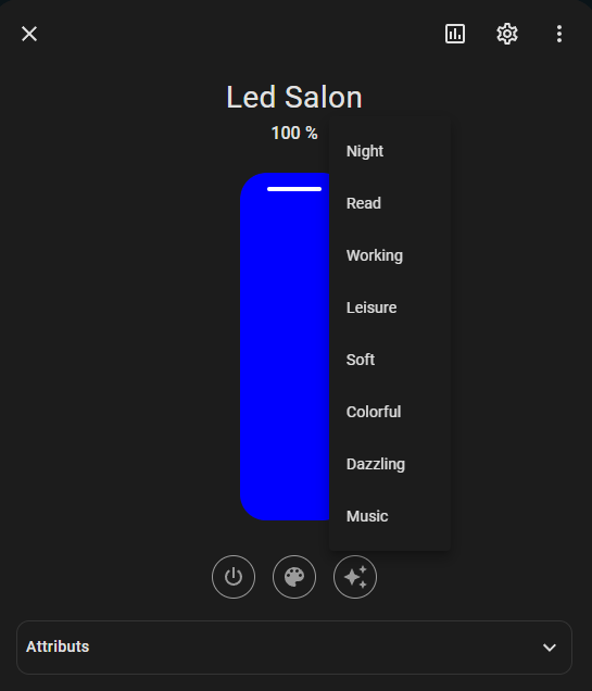

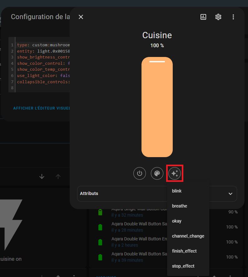

En fait ça c’est la nouvelle page des options light par défaut, ce n’est pas mushroom.
Toutes les lumières qui ont des effets l’afficheront comme ça.
