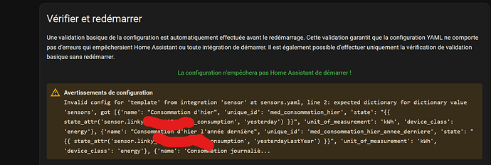

Bonjour la communauté
j ai beau parcourir le forum en long en large en travers , je ne comprends pas mon erreur .
QQ1 peut il m expliquer ? , j ai lu la doc je comprends pas d’où vient l’erreur .
Merci a vous tous

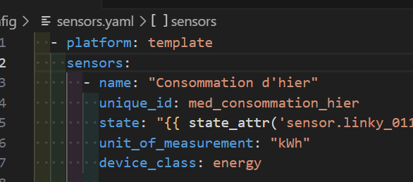

Je pense que c’est par rapport à l’indentation. J’ai un fichier similaire et il commence par :
  - platform: template
    sensors:
      solar_angle:
        friendly_name: "Sun angle"
        unit_of_measurement: "degrees"
        value_template: "{{ state_attr('sun.sun', 'elevation') }}"
      sunrise:
        value_template: "{{ state_attr('sun.sun', 'next_rising') }}"
je viens d essayer , et j ai toujours ce message d 'erreur

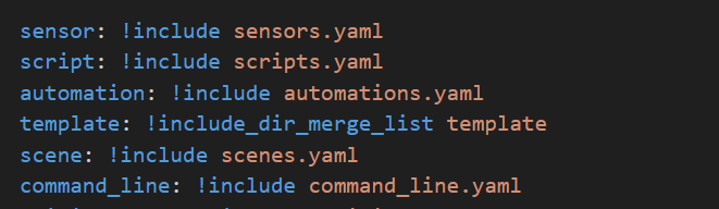

il utilise le nouveau format de template, tandis que toi c’est l’ancien. Ne pas tout mélanger, l’ancien format est dans sensor: tandis que le nouveau est dans template:

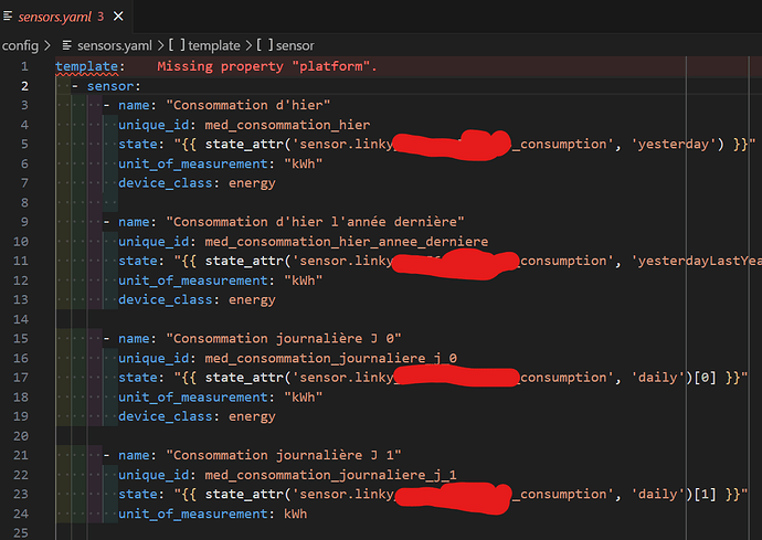

salut , il me semble que j’utilise le bon format non ?
ton erreur est que le template que tu utilise tu la mis dans sensor.yaml. Il dois ce trouver dans template.yaml.
ajouter la ligne
template: !include template.yaml dans ton configuration.yaml.
Puis tu créer un fichier template.yaml et met ton code sans le template: au début. ( tu met a partir de la ligne 2 )
ton code est bon après, ne le touche pas:

tu as bien mis c’est ligne dans ton configuration.yaml ?
Tu as bien créer un fichier template.yaml dans le dossier /config ?
dans ton template.yaml, il ne faut pas mettre le template: au début dans le fichier.
tu met a partir de - sensor:

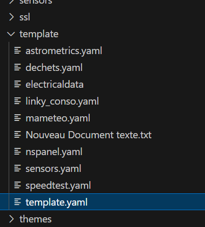

ah ok, avec template: !include_dir_merge_list template.
il te faut créer un dossier template dans /config, puis tu met ton fichier template.yaml ( ou autre nom ) dedans .
ne pas mettre de template: dans le fichier YAML.
je suis regarde la , merci :slight_smile:
tu as quoi dans le template.yaml ?
montre le code.

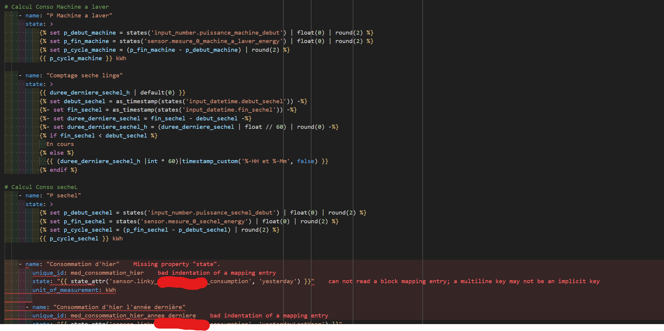

le mieux est de vérifier ta configuration dans l’outil de dev, si tu as des erreurs, tu le verras d’où elle vient.
il est la problème je pense , je cherche , je cherche; je te montre
un exemple de structure avec template: !include_dir_merge_list template:
tu as le GitHub en lien pour voir.
Merci @WarC0zes , résultats décevant , problème d indentation certainement , j ai bien placé dans le fichier template les sensors , j arrive pas a m en sortir
