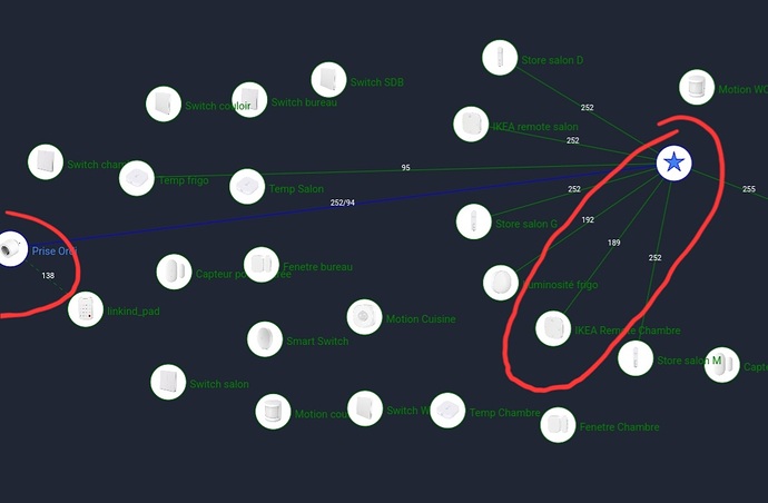

L’appairage c’est ma prise et ma télécommande Ikea qui sont reliés à HA via Zigbee2mqtt.
Le bind c’est la télécommande directement reliée à la prise et ça je ne peux pas le voir vu que ça ne passe pas par un serveur.

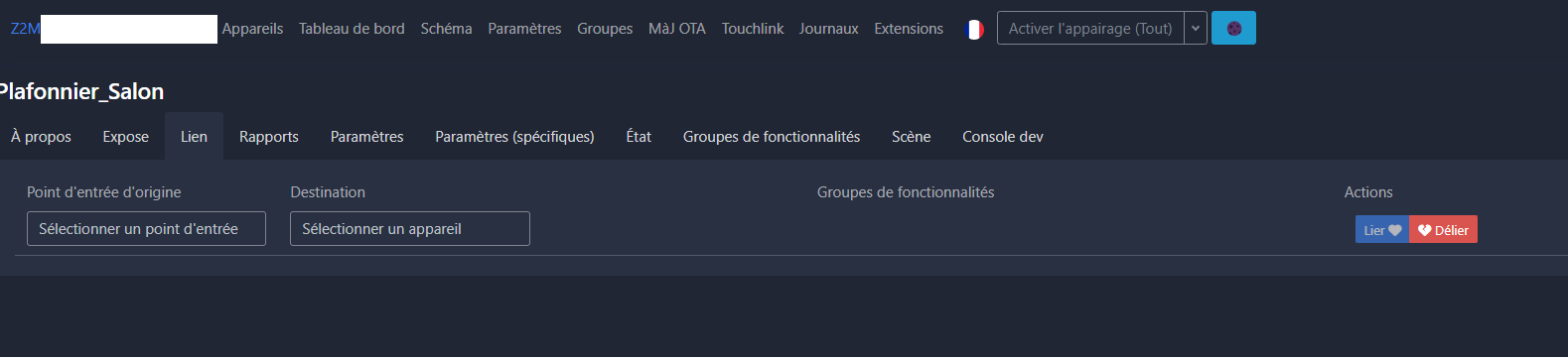

J’ai mis une capture de l’appairage pour illustrer le fait que la télécommande était directement connectée à la clé conbee 2 et que comme ça je n’avais pas d’actions sur la prise. C’était peut être maladroit.

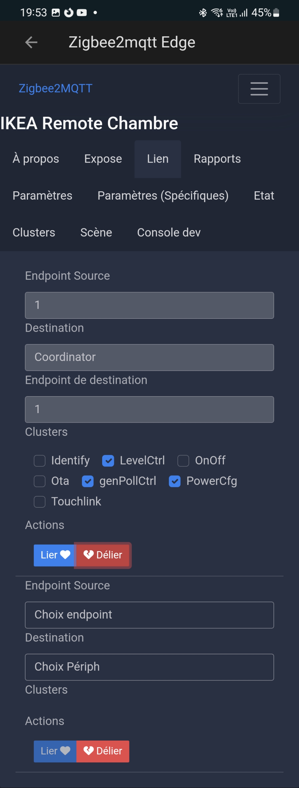

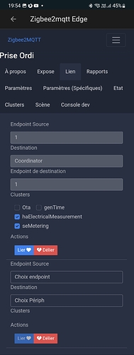

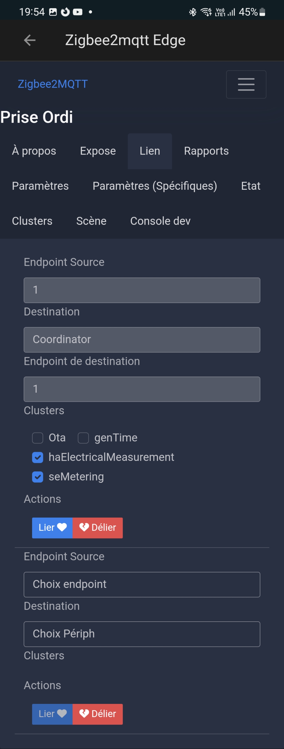

Pour info le binding est visible sous z2m (forcement j'en ai pas)
Ah je ne savais pas qu'on pouvait le voir ici.
J'ai effectivement des choses dans l'onglet lien dès 2 appareils mais je ne peux rien modifier.meme après un redémarrage de z2m.

Ce matin , la télécommande est de nouveau bindée sur la prise. (a savoir que mon HA redémarre pendant la nuit mais je ne pense pas que ça joue énormément)
Le routeur (prise) étant plus proche que le coordinateur (conbee2) la télécommande s’est connectée au routeur et s’est bindée dessus automatiquement.
Je pense que je ne peux rien y faire je vais utiliser cette prise pour autre chose que mon pc (si je ne veux pas l’éteindre sauvagement chaque fois que j’éteins la lumière :sweat_smile:)
Le réseau maillé zigbee se fait automatiquement du coup je ne pense pas que je puisse forcer la télécommande a rester connectée sur le coordinateur sans jamais se connecter au routeur.
