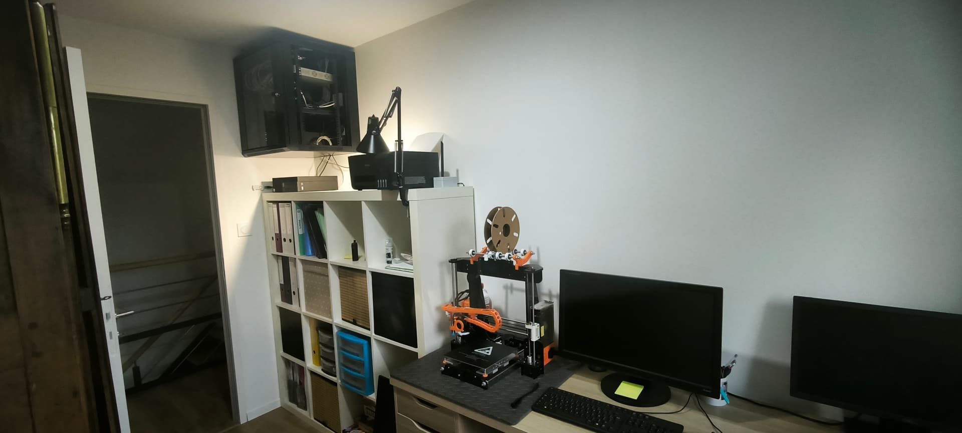

Moi j’ai fait construire en 2019 et j’ai installé ma baie dans le bureau à l’étage.
Ca peut être bruyant, j’ai remplacé mes ventilos de switch 24p POE ubiquiti, ok maintenant.
Ca réchauffe la pièce en hiver (jamais mis de chauffage) par contre ça peut être trop chaud l’été, obligé d’ouvrir la porte ou le côté de la baie.
C’est très pratique pour les essais de PC et tout ce qu’on a en plus et pour lequel on avait pas prévu de prises (14 RJ chez moi quasi tout utilisé).
D’ailleurs mon PC avec proxmox et haos est dessous.
Les clés zigbee, zwave sont centralisés.
Conseil, prévoir des RJ45 au plafond pour des bornes wifi type unifi, ce que j’ai fait au RDC et à l’étage avec mon switch POE.
Prévoir gaine 25mm pour la fibre du compteur jusqu’à la baie. Ma prise fibre a été installée dans ma baie.
