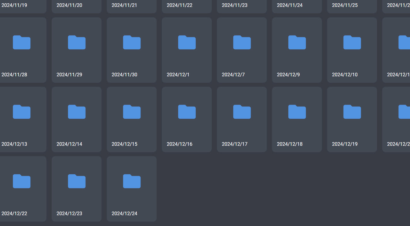

Parce que je vois tout cela dans Média, tous ces répertoires contiennent visiblement des vidéos (certes illisibles) :

7
Ok, perso je passerai par Samba pour supprimer les dossiers.
J’ai aussi une Reolink, je n’ai pas encore regardé de près les multiples réglages possibles, mais je n’ai pas d’enregistrement « automatique », peut-être regarder dans les paramètres de la caméra.

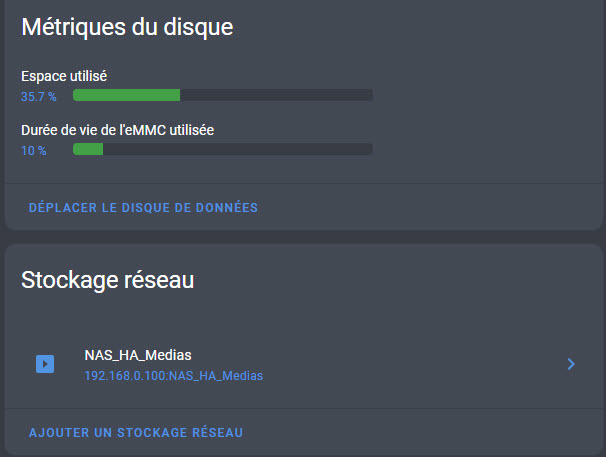

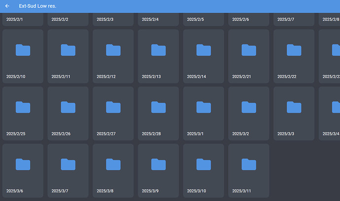

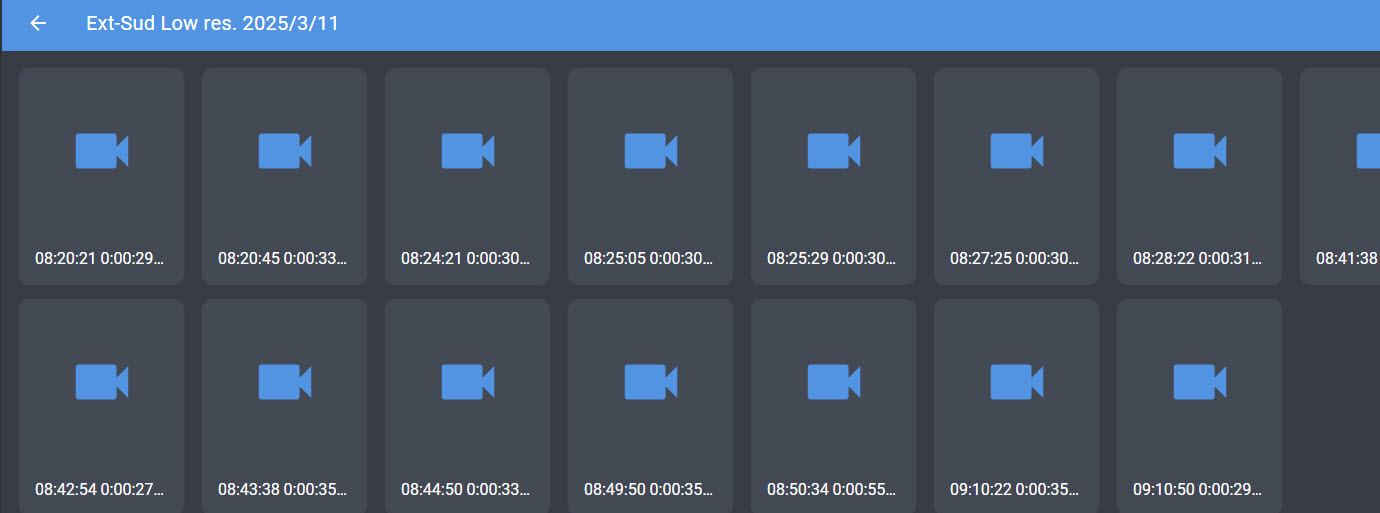

Je relance ce sujet car je souhaite anticiper les problèmes et notamment en ce qui concerne la capacité de stockage dans le système. Pour info, je suis sur HA Green. Je constate que le volume utilisé augmente (faiblement mais régulièrement - 36% à ce jour) et donc je ne souhaite pas attendre d’être bloqué pour agir.
Je vois deux pistes possibles (peut-être plus…)
1/ Est-ce que les enregistrements des courtes vidéos de mes caméras Réolink se trouvent sur ce volume interne ? Si oui, est-il possible d’externaliser le stockages des différents médias ? Ou au moins les vidéos de mes caméras ?
2/ Est-il possible de limiter la rétention des historiques des capteurs, automatismes, etc. ou de les externaliser sur une clé USB ou disque SSD ?
Si oui, comment procéder ?

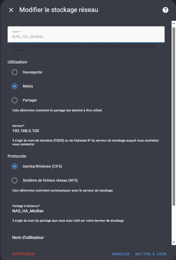

D’autre part, j’ai créé un stockage réseau sur NAS mais je ne vois pas comment utiliser celui-ci. Peut-il servir justement à stocker mes médias ?
Désolé mais il y a plusieurs questions dans mon message.
