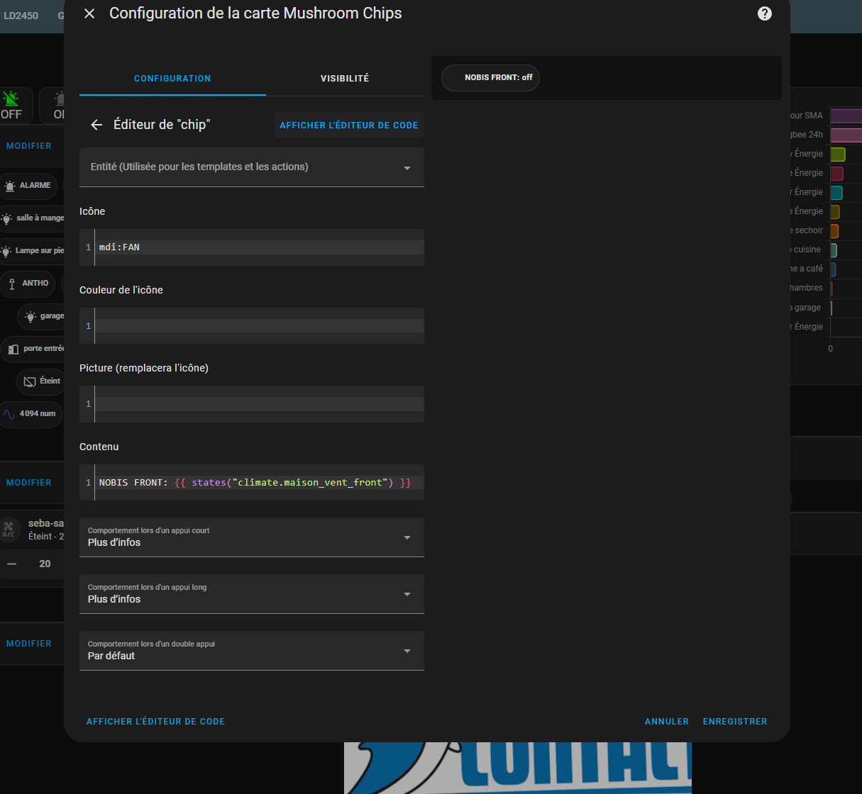

thebadboy:
cela ne fonctionne pas sous cette forme
type: custom:mushroom-chips-card
chips:
- type: template
icon: mdi:FAN
content: 'NOBIS FRONT: {{ states("climate.maison_vent_front") }} '
tap_action:
action: more-info
hold_action:
action: more-info

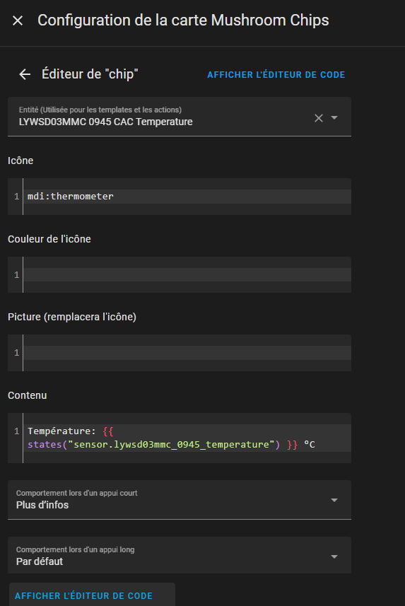

tu n’as pas mis entity: sensor.xxxx
chips:
- type: template
icon: mdi:thermometer
content: 'Température: {{ states("sensor.lywsd03mmc_0945_temperature") }} °C'
entity: sensor.lywsd03mmc_0945_temperature
tap_action:
action: more-info
passe par le mode UI, sa sera plus simple, quand YAML.
je suis passer par le mode ui, mais quand je clic dessus il me dit aucune entité fournis pour la boite de dialogue
celui ci c’est le code crée directement depuis un chip qui renvoi bien la boite de dialogue

arfff la pièce vient de tomber j’ai compris ton explication et cela fonctionne
C’est bien indiquer pourtant
oui c’est même limpide pour autant qu’on prenne le temps de regarder, ce que je ne fais pas assez
